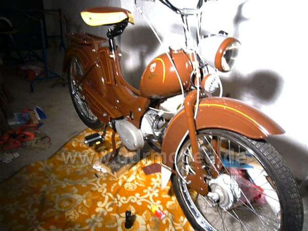

Hallo
Hier ein Bild bei der sanierung.
Hetscho01
Geschrieben am: 21.02.2015, 21:39
Beiträge: 19
Mitgliedsnummer.: 3698
Mitglied seit: 03.08.2010
Der Motor ist komplett neu gemacht.
Leider habe ich ihn nicht selber saniert,sondern machen lassen.
