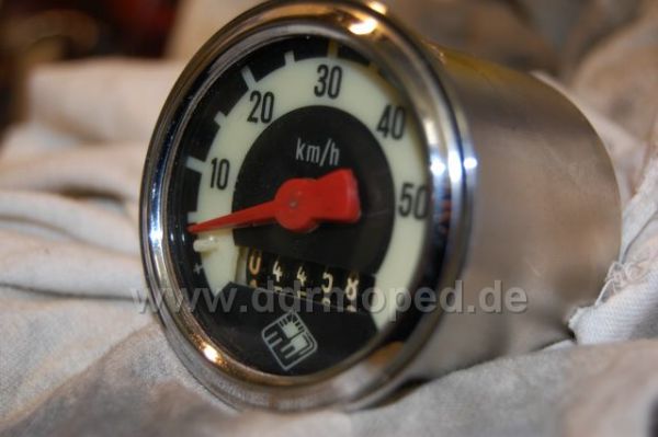

Dazu muss ich unbedingt wissen was die für einen Tacho hatte. Bei der 61er muss ichs auch noch wissen, haben beide keinen Tacho dran.

Ich schätze mal es war der Tacho drin...

Richtig,
genau der Tacho ist der richtige für die späteren KR 50...

Is bestimmt der, der bei ebay neulich für 5,80€ wegging, stimmts?
Ich könnt mich jetzt noch dafür schlagen =/
In die 61er gehört der dann auch schon rein?
