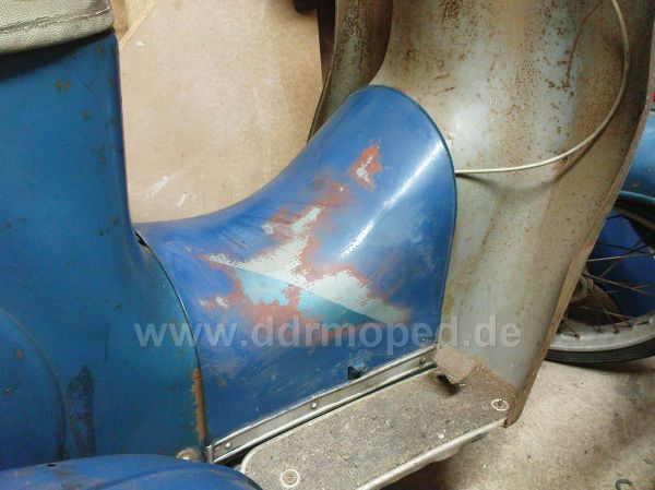

Noch was anderes, wurden mal bei den Trittblechen Sechskant- statt Schlitzschrauben eingesetzt?? Oder hat da jmd. mal getauscht. blink.gif

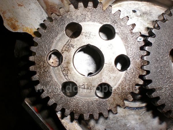

So nun zum Teil Motorinnereien.
Ich hab in Erinnerung das die Folgenden Teile Runde Elemente enthalten sollten. cry.gif
