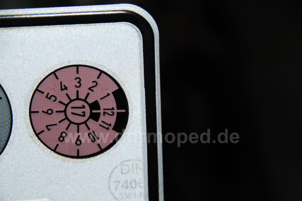

baex
Geschrieben am: 09.03.2015, 21:01
Beiträge: 113
Mitgliedsnummer.: 7868
Mitglied seit: 05.01.2015
So siehts aus nach erfolgreicher HU...
Gruss baex
"Wo Unrecht zu Recht wird, wird Widerstand zur Pflicht!"
- Bertolt Brecht -

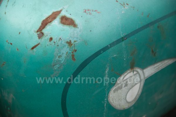

Geschrieben am: 26.03.2015, 11:34
Beiträge: 113
Hallo subfossil, danke für die Info.
Um die Lichtmaschine zu schonen fahre ich auch nach diesem Prinzip durch die Stadt.
Gab es damals die MZ-Flügelfür den Tank schon als Aluminium-Ausführung? Oder waren das immer Aufkleber?
Der Vorbesitzer hatte an der rechten Lenkerseite einen Blinklichtschalter angebracht und die Verkabelung soweit vorbereitet. Das werde ich wieder zum Original zurückbauen, denn die Maschinen hatten ja keine Blinklichter.
Das vorgefundene Lenkerschloss passt nicht zur RT, ist vermutlich von einem SR.
Gruss baex

Die MZ Flügel sind wohl immer aus Aluminium, die alten IFA Rauten sind Aufkleber gewesen. Allerdings gibt es die Flügel in mindestens zwei verschiedenen Größen.
Mfg Nico
Nugenau
Geschrieben am: 26.03.2015, 23:35
Beiträge: 2972
Mitgliedsnummer.: 2705
Mitglied seit: 25.09.2009
1957 waren die Flügel (Schwingen) noch Abziehbilder, die Plaketten kamen erst 1958.
