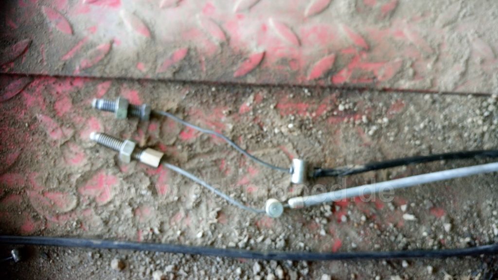

So draußen ist er und siehe da selbst die Einstellschraube ist zu lang....
Gruß Tom

das wäre damit leider nicht getan gewesen, ich hätte dazu noch die Hülle kürzen müssen und dann hätten trotzdem noch ca. 5mm bei dem Seil gefehlt.
Ich werde morgen den Bowdenzug zurück schicken und gut ist damit wink.gif. Der neue aus DDR Bestand passt ja 1a.

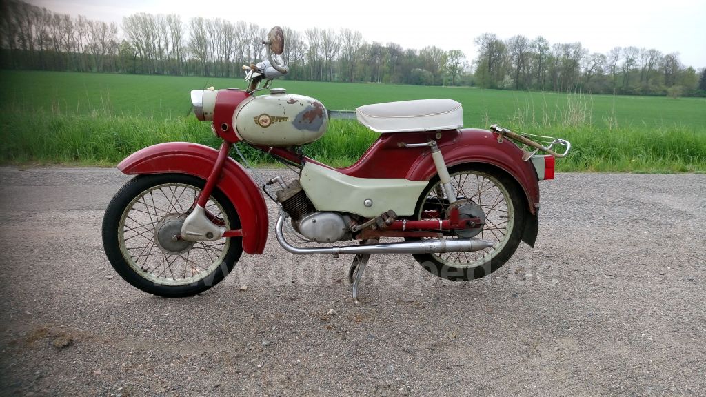

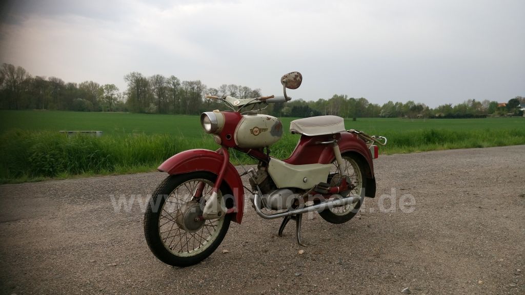

Nun ist er fertig, gestern mal eine Testrunde gedreht und er läuft super smile.gif.
Gruß Tom
Simson Liebhaber
Geschrieben am: 23.04.2018, 08:41
Beiträge: 1317
Mitgliedsnummer.: 5822
Mitglied seit: 06.09.2012
Gruß Tom
