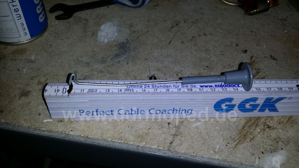

13 cm für den Star,es können auch 13,5 sein.

So siehts aus...

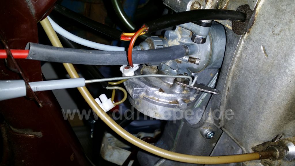

Und so wenns eingebaut ist

Das ist eine für den Star.

Wenn ich versuche den draht zu erwärmen, so dass das plastik rundherum etwas weich wird, dann müsste ich den Draht ja etwas herausgezogen bekommen, oder?

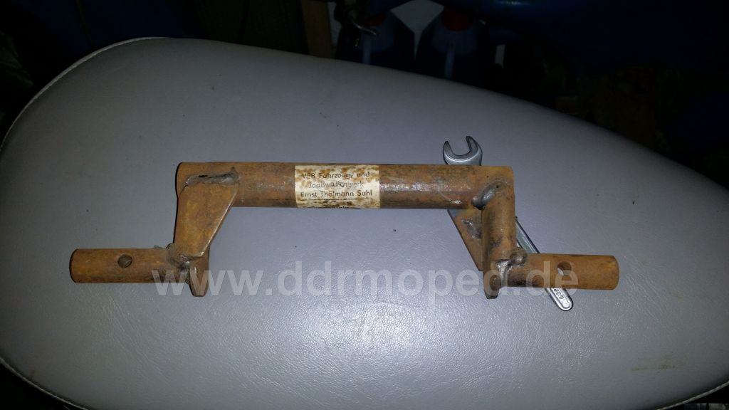

passt hier zwar nich rein, aber meine neuste anschaffung:

Oder ganz raus und eine Fahrradspeiche rein.

Somit haben wir jetzt folgenden Zwischenstand und wissen also folgendes. Es gab wohl sogar 4 verschiedene Längen der Starterstangen. rolleyes.gif
Starterstange SR4-2
Teilenummer laut ET Katalog Ausgabe 1964
24 015 1200 0007 00
Länge 13 cm (Gesamtlänge mit Knopf 15 cm) laut Geralds Info. Ich muss bei mir noch messen, habe ich heute nicht geschafft.
