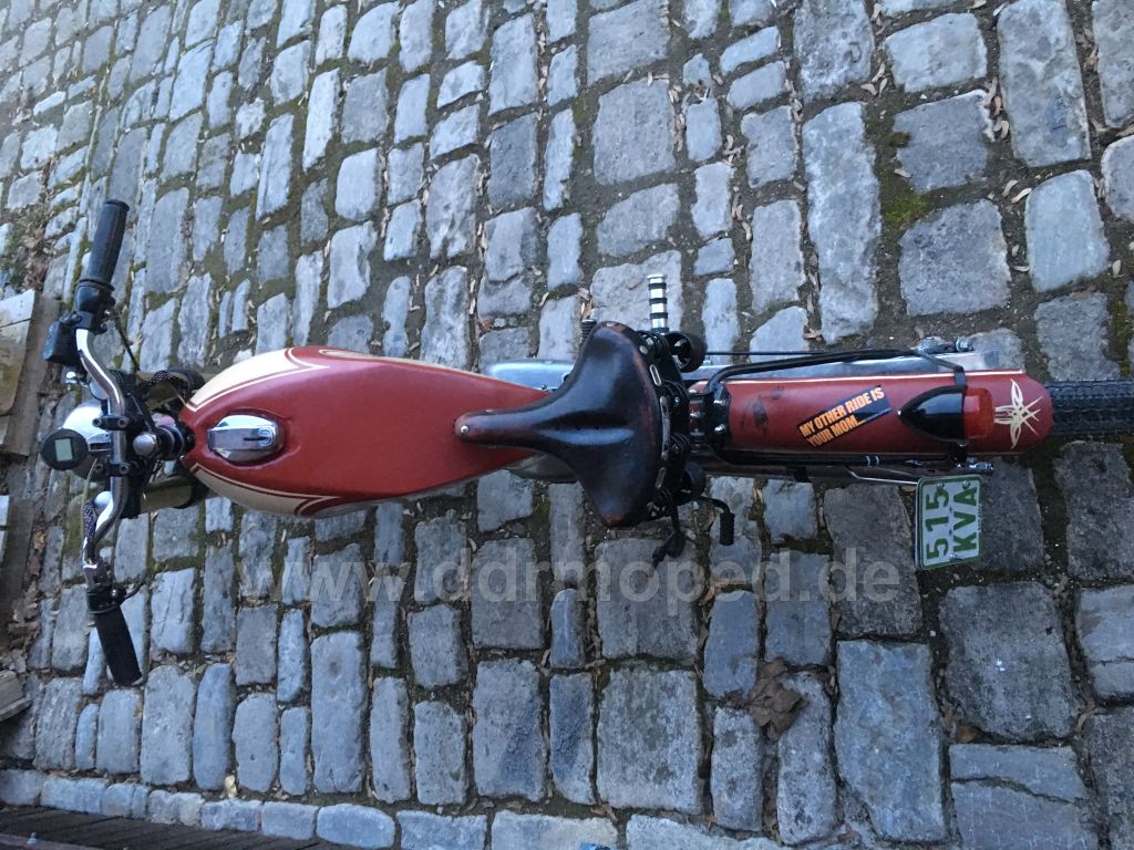

Wie versprochen, das Endergebnis

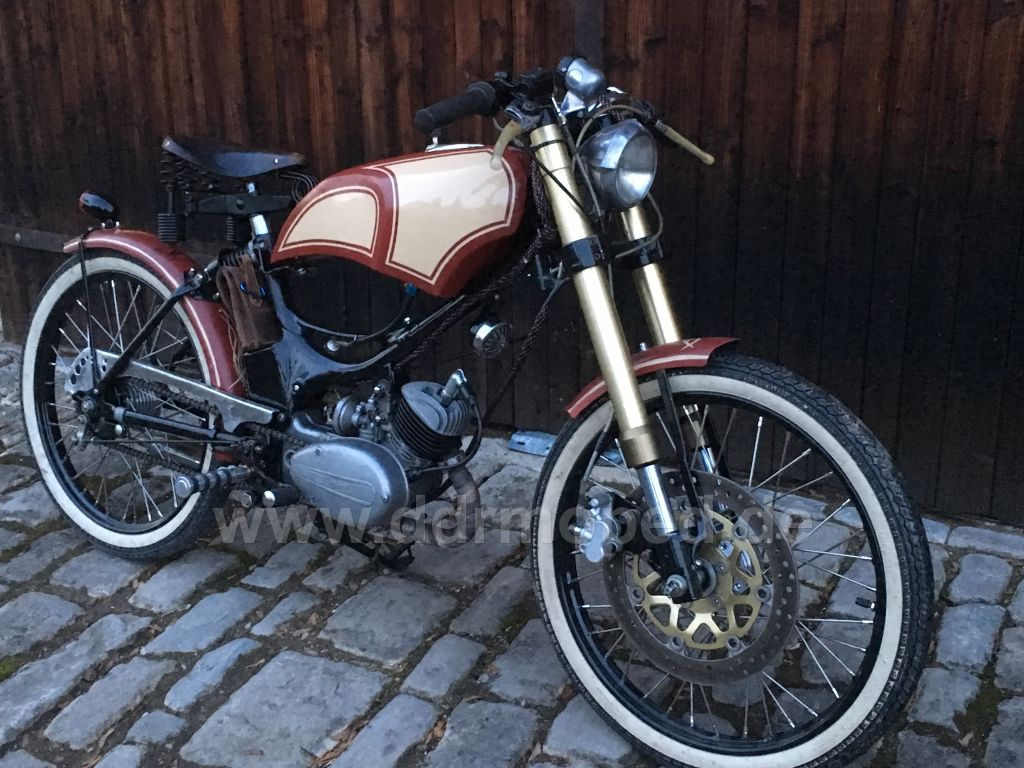

partisan
Geschrieben am: 27.02.2017, 18:08

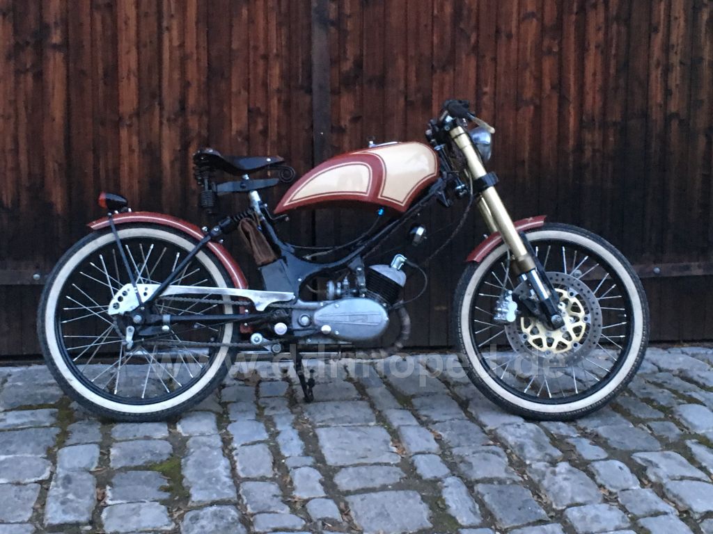

Mitglied seit: 02.03.2015
Noch ein Bild
