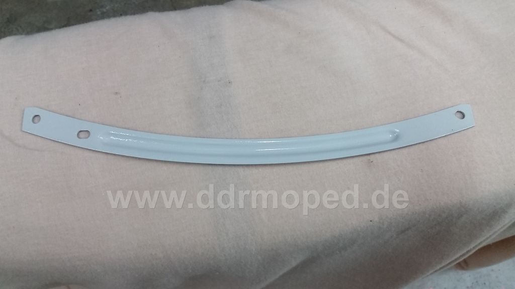

Die Querstrebe für das Knieblech ist nun auch montagefertig.

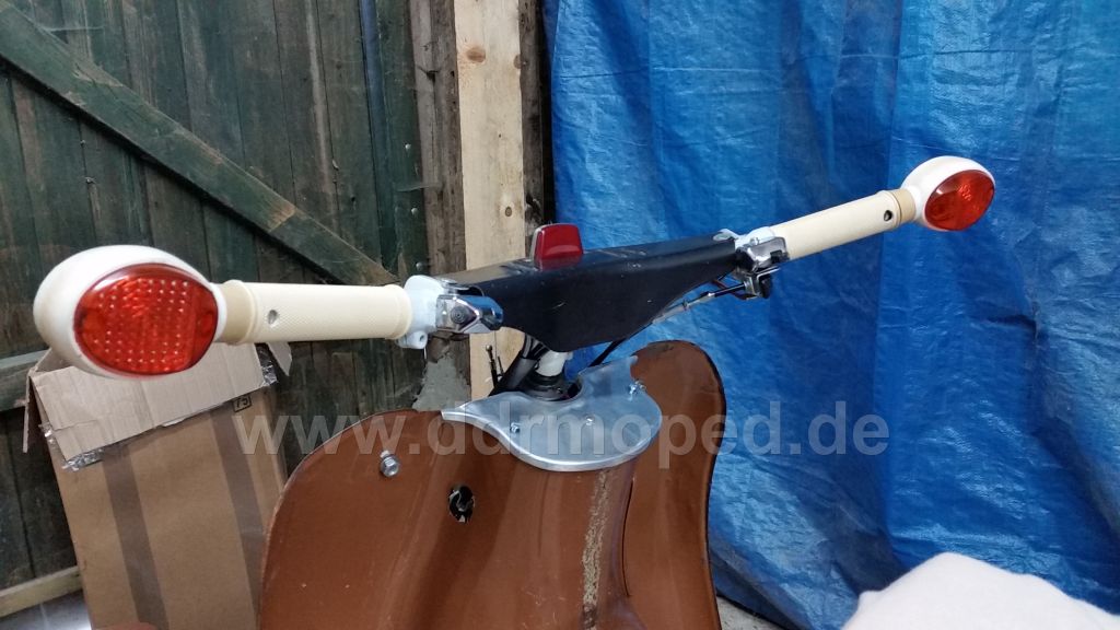

Der Lenker ist soweit auch fertig zusammen gestellt. Einzig die beiden Handhebel fehlen noch, die sind -noch immer- unterwegs rolleyes.gif

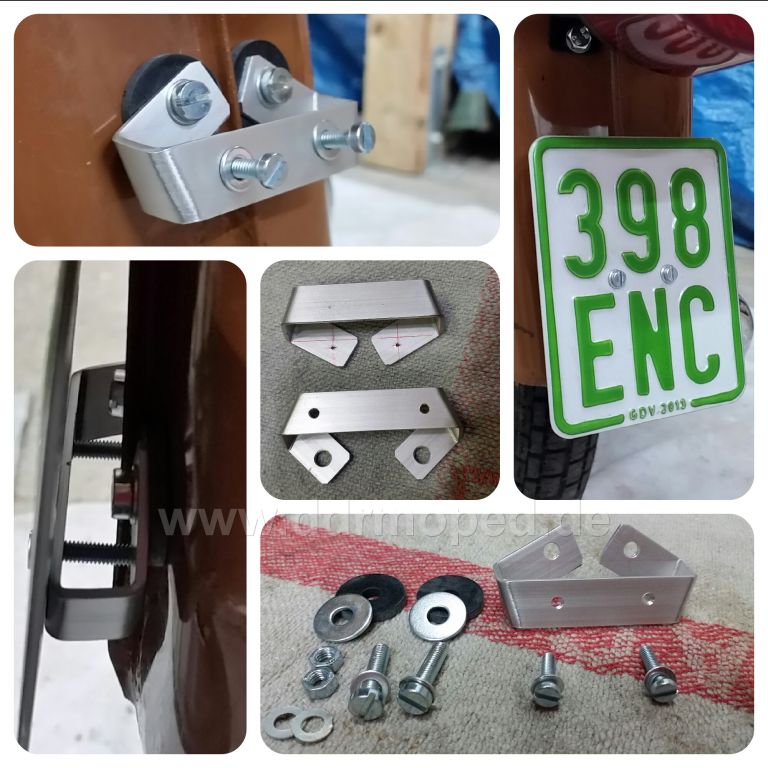

Zum Thema Kennzeichen , bzw deren Befestigung habe ich inzwischen an allen meinen Mopeds eine selbstgefertigte Halterung montiert. thumbsup.gif In 90 Prozent der Fälle sind die Panzer bereits mit Löchern versehen und die nutze ich dann und passe die Halterungen daran an. _clap_1.gif

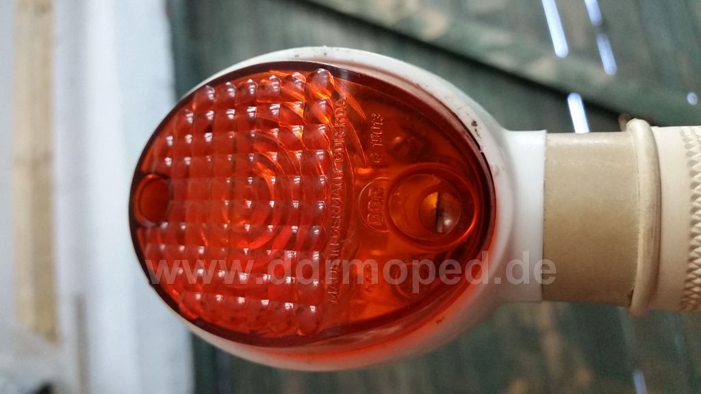

Natürlich habe ich nach der Fertigstellung der Lenkerpartie gleich einen Funktionstest gemacht und siehe da, die Blinker blinken und das Parklicht parkt, äh leuchtet. biggrin.gif biggrin.gif
Einzig die Hupe hupt noch nicht, da muss ich Daniel nochmal nach dem Passwort fragen, er ist unser "Hupenspezialist" und hat die zwischen gehabt. laugh.gif
90 Prozent? Also in meiner Garage sind es 16,66 Prozent 😜
Und der Halter ist ein Lehmann Patent. 😄
Nee Spaß, sehr schön Stefan!

Oh, habe ich da gegen geltendes Urheberrecht verstoßen? blink.gif _uhm.gif Der Patentinhaber möge sich zwecks Lizenzvereinbarungen mit mir in Verbindung setzen. laugh.gif thumbsup.gif biggrin.gif
Nee im Ernst, hab den Lehmannschen Halter noch nie gesehen und mir da selbst Gedanken zu gemacht. Die Ähnlichkeit der Konstruktion entspringt wahrscheinlich der Tatsache, das diese Lösung wohl die sauberste ist und die Tüftler da einen ähnlichen Gedankengang hatten. biggrin.gif tongue.gif _clap_1.gif

Am elegantesten wäre nun noch in den blechstreifen zwei nietmuttern einzuziehen, da brauchst nicht immer mit'n Schlüssel dahinterfummeln.

Wieso, da sind zwei Gewinde M4 drin , reicht für das Kennzeichen. thumbsup.gif wink.gif

Achse, habe ich nicht gesehen, aber warum dann die Schrauben so elend lang gelassen?

Im Ernst Jürgen, hab ich wirklich noch nicht gesehen, Deine Halter. Zeig mal bitte biggrin.gif biggrin.gif
Ja die Schrauben sind noch zu lang, hatte für das Foto nur die längeren zur Hand, da kommen aber noch kurze Schrauben rein. wink.gif

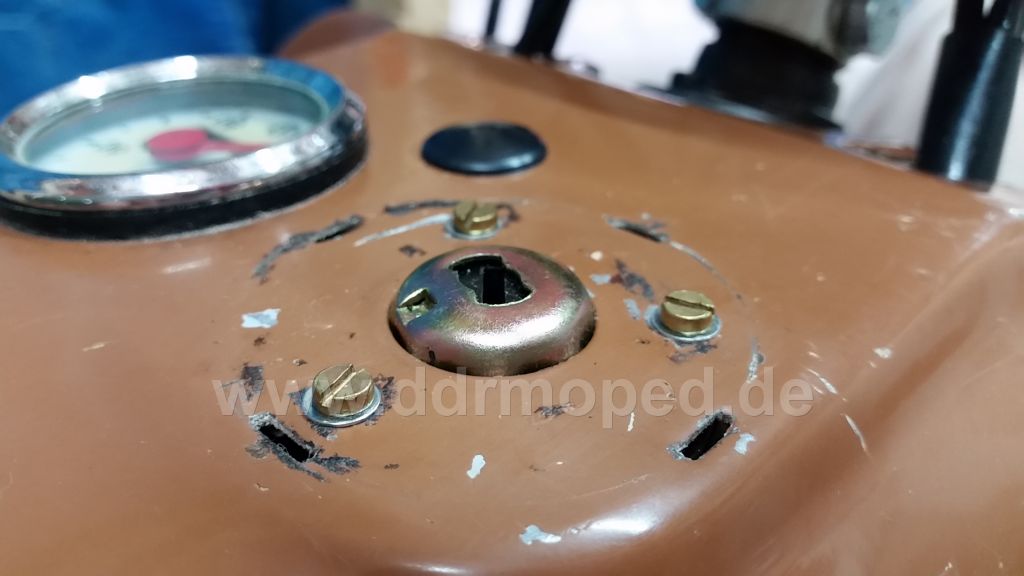

Weiter ging es mit dem komplettieren der Lampenmaske.
Den Zündlichtschalter habe ich mit kleinen Messing schrauben angeschraubt. Zwar habe ich nicht vor mit dem Schwälbchen im Regen zu fahren aber so kann es auf jeden Fall nicht festgammeln. thumbsup.gif
