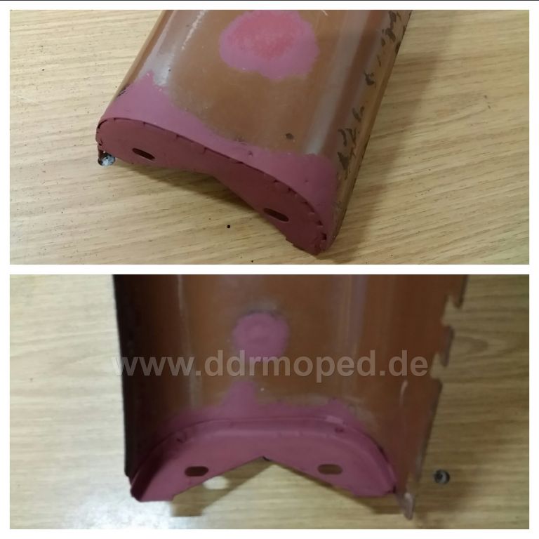

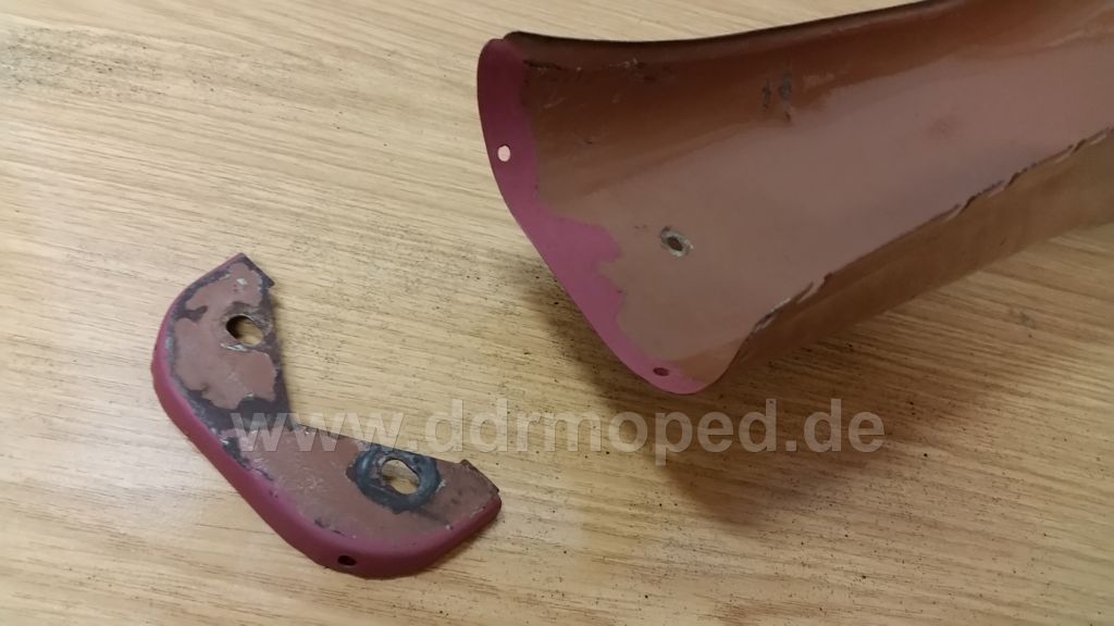

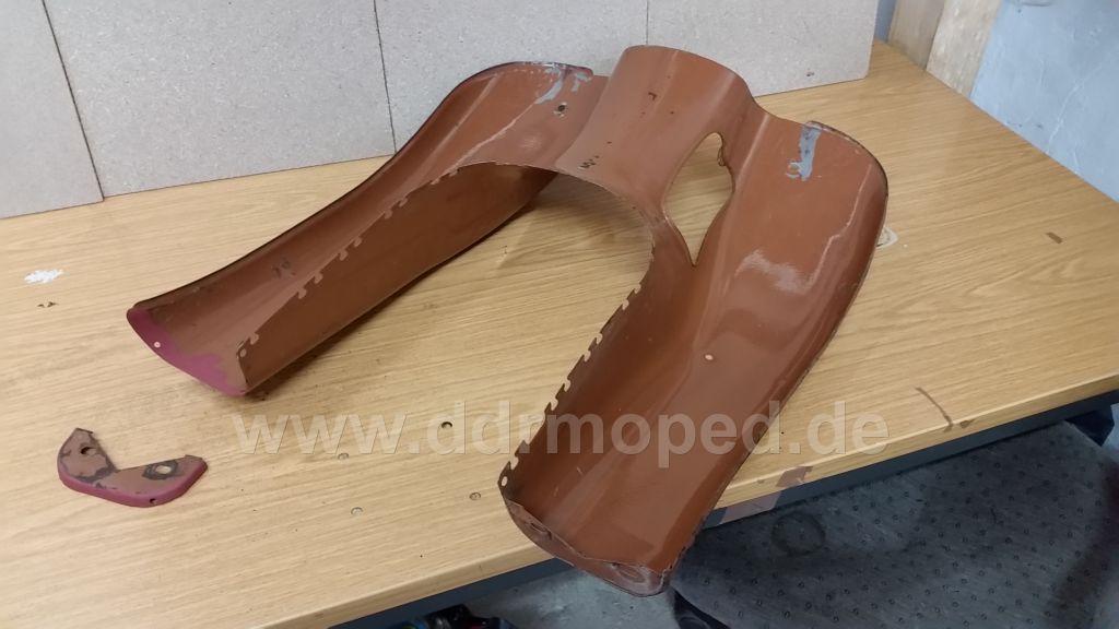

Die linke Auflage für das Trittbrett ist wohl mal raus gerissen und wurde mit zwei Schrauben wieder befestigt. rolleyes.gif
Este
Geschrieben am: 07.11.2015, 15:14
Beiträge: 4234
Mitgliedsnummer.: 4385
Mitglied seit: 21.04.2011
Das wird wieder eingeschweißt, die Bohrung oben drüber wird auch geschlossen. Danke an dieser Stelle Daniel! thumbsup.gif _clap_1.gif
Dann werde ich es sauber verschleifen und mit dem Original Lack ausbessern. thumbsup.gif
Das ist eigentlich das letzte Teil was montiert werden muss, dann ist das Kackschwälbchen fertig. laugh.gif

So, das Blech ist vom schweißen zurück, verschiffen und grundiert.
Danke Daniel!

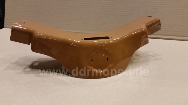

Este
Geschrieben am: 26.11.2015, 23:51
Beiträge: 4234

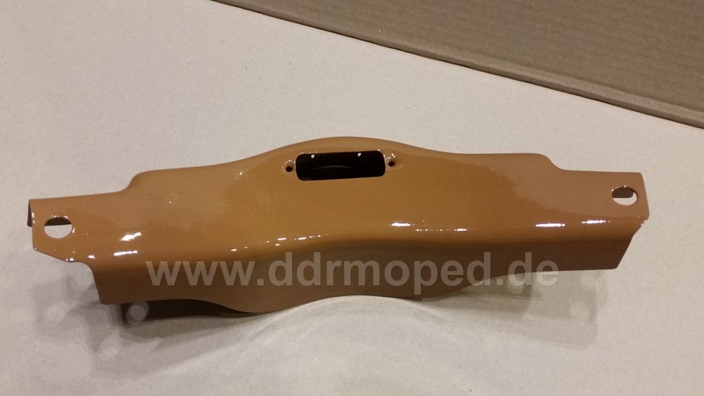

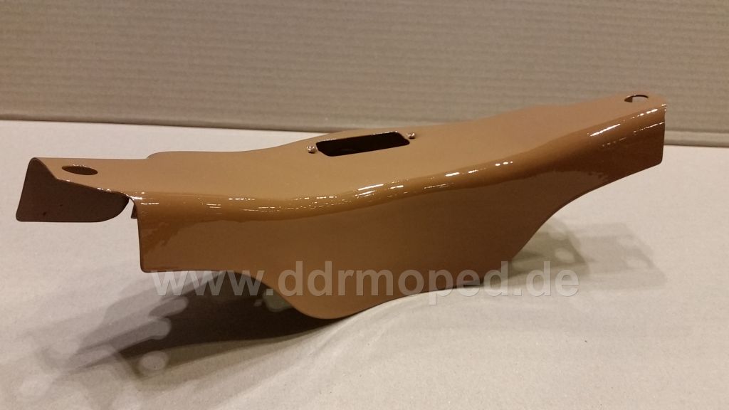

Das sieht sowas von besch..... aus. laugh.gif laugh.gif Nein, kleiner Scherz am Rande. wink.gif
Nun heißt es Endspurt und Gas gegeben, ich möchte dieses Jahr noch fertig werden. thumbsup.gif
Nur leider ziehen die Temperaturen langsam an was es in der Halle etwas ungemütlich macht zum schrauben. rolleyes.gif
Das ist fast zu schön im Vergleich zu den restlichen Blechteilen.
Ich glaub da haue ich erstmal mit dem Schraubendreher ne Kitsche rein............ huh.gif
