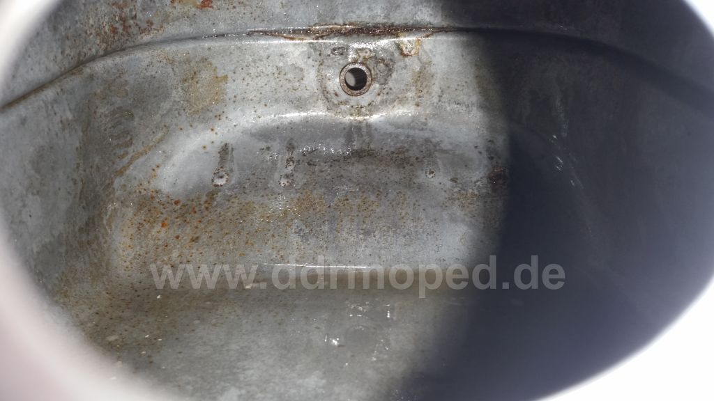

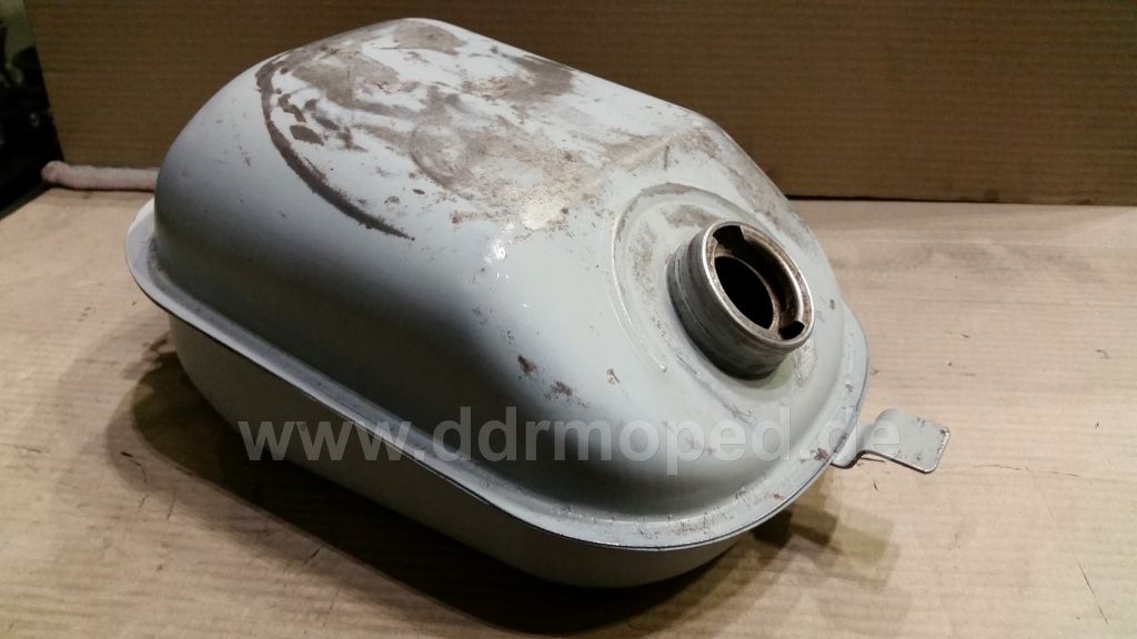

Wie dem auch sei, ich habe mir mal den Tank zur Brust genommen.
Nach einem Bad im Kaltreiniger schaut das doch schon alles garnicht mehr so schlimm aus laugh.gif thumbsup.gif
Este
Geschrieben am: 30.03.2015, 13:34
Beiträge: 4234
Mitgliedsnummer.: 4385
Mitglied seit: 21.04.2011

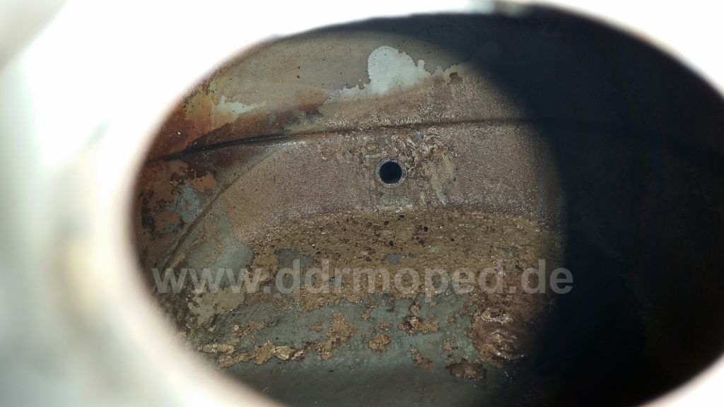

Den Rest macht hier die Zitronensäure mit der ich den Tank jetzt fluten werde. thumbsup.gif

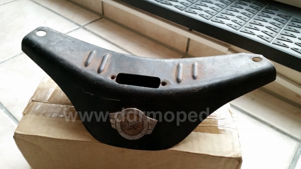

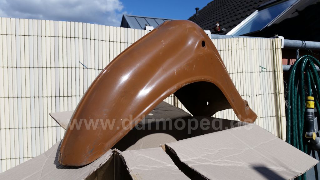

Morgen soll dann auch endlich das letzte fehlende Teil, der vordere Kotflügel bei mir eintreffen, ich freue mich schon _clap_1.gif _clap_1.gif

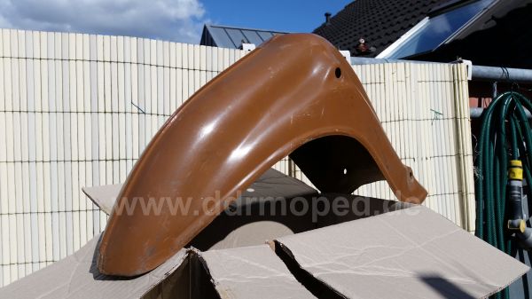

Hab den Tank mal von der Zitronensäure befreit, und siehe da, das schaut doch schon wieder ganz brauchbar aus. thumbsup.gif
