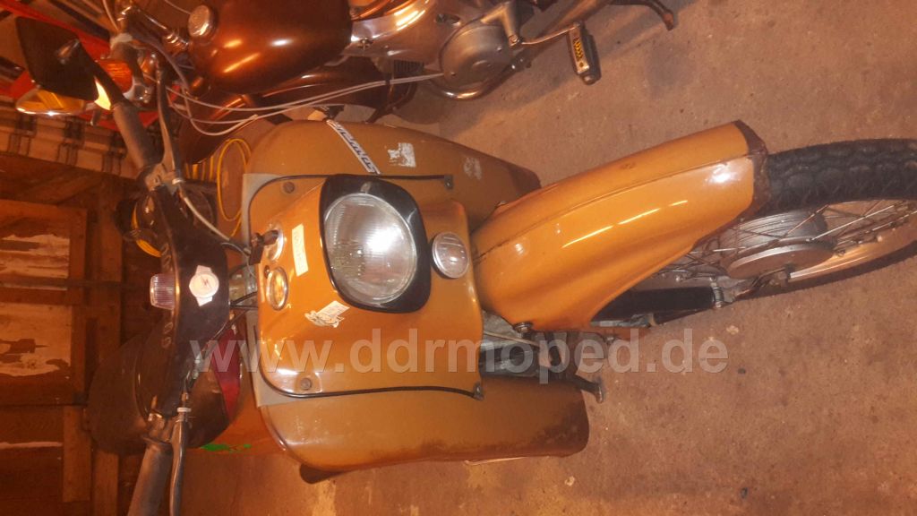

Hier mal ein Bild von meinem Vorhaben
Mit freundlichen Grüßen Pauli
