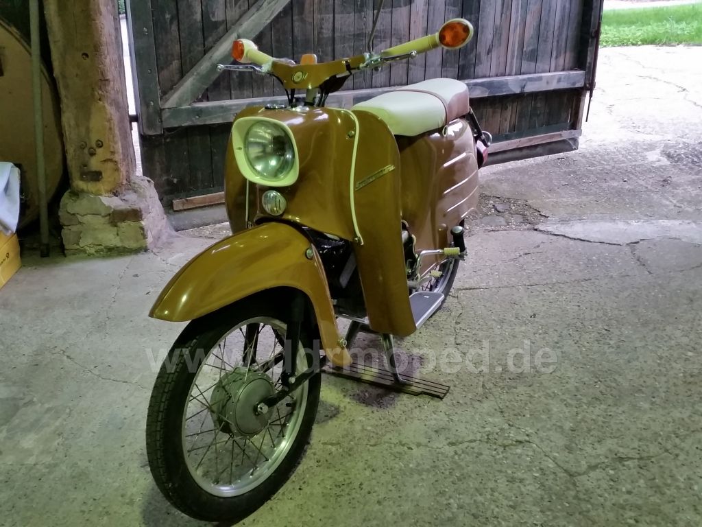

Nachdem nun das Funkenproblem behoben ist, ein kräftiger Funke vorhanden ist und das Kackschwälbchen erste Lebenszeichen von sich gegeben hat hab ich heute endlich wieder alles zusammen bauen können und nun sieht das Schwälbchen wieder wie ein solches aus. thumbsup.gif

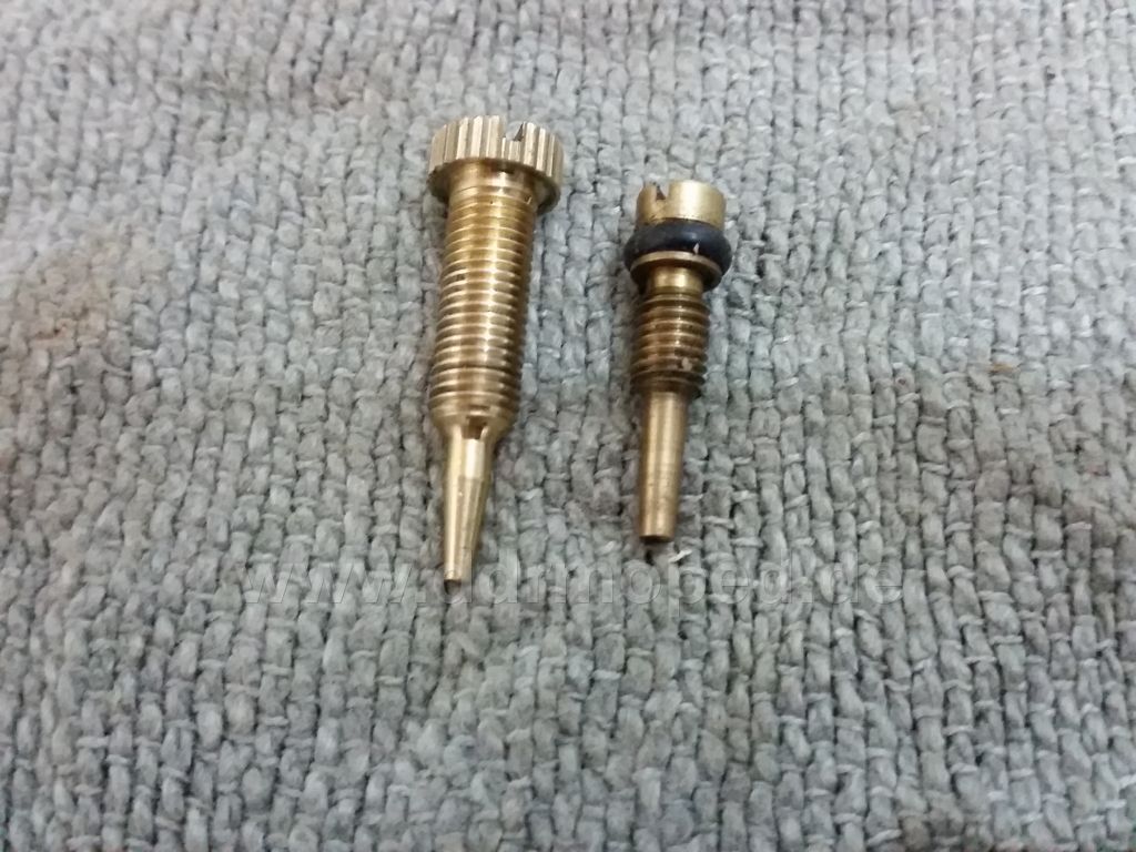

Eigentlich hatte ich heute vor eine erste kleine Runde um den Block zu drehen, aber der Vergaser arbeitet nicht so wie er soll. unsure.gif
Ich muss dazu sagen, das ich einen originalen 16N1-12 verwendet habe, diesen gereinigt, den Flansch geplant und neu bestückt habe.
Eigentlich findet ja die kleine Madenschraube mit dem O Ring Verwendung. Diese passt aber bei meinem nicht. blink.gif
Stattdessen kann ich die dicke , mir bisher von den Vogelserie Vergasern bekannte Schraube eindrehen, und das bis zum Ende _uhm.gif blink.gif _uhm.gif Da stimmt doch was nicht oder?
Es steht defenitiv 16N1-12 auf dem Gehäuse, bevor die Vermutung kommt das ich das falsche hab. hmm.gif

_uhm.gif sollte doch stimmen bei N1/5 und N1/12 die große... hmm.gif

Ich hatte mir mal gemerkt, dass eigentlich beide gehen müssten, weil es ja einfach nur Materialeinsparung war. Ab einem bestimmten Jahr gab es ja nur noch kleine und dünne Schraube. Wenn die dicke geht, dann nimm sie doch. smile.gif

Stefan, ich habe auch die große drin.
Willst du denn den -11 probieren?

Hm, aber das man die fette Schraube bis zum Ende eindrehen kann ist doch nicht richtig oder? hmm.gif
