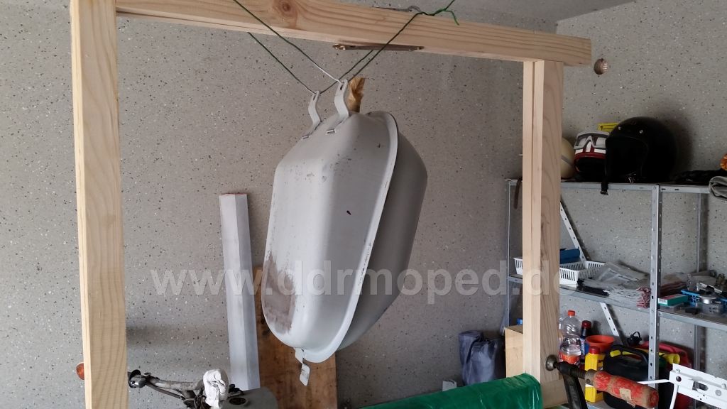

Auf dem eigens dafür gebauten Lackierständer... (Blödsinn laugh.gif ) zum Pinseln vorbereitet

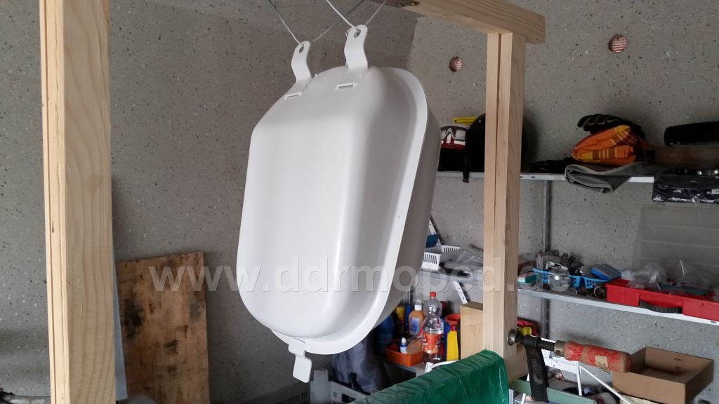

Este
Geschrieben am: 07.04.2015, 18:34
Beiträge: 4234
Mitgliedsnummer.: 4385
Mitglied seit: 21.04.2011
klaus30
Geschrieben am: 07.04.2015, 18:42
Beiträge: 2067
Mitgliedsnummer.: 4410
Mitglied seit: 27.04.2011
Denkste, der Dosenlack macht das mit Benzin lange mit? Ein Tröpfchen kann ja immermal daneben gehen. Oder hast du 2K Spraydosenlack? wink.gif
Na dann los, mach aus dem Haufen schöne Flitzekac.. bring die Schwalbe zum laufen biggrin.gif
Este
Geschrieben am: 07.04.2015, 18:48
Beiträge: 4234
Das ist Kunstharzlack, angeblich Benzinfest... Hab schon einige Tanks damit gemacht, u.a. den meiner grünen. Da gab es bis jetzt keine Probleme.
Naja und wenn mal ein Tröpfchen daneben geht, is nicht schlimm. Hauptsache der Tank ist soweit geschützt das Rost und Gammel keine Chance mehr haben. thumbsup.gif
