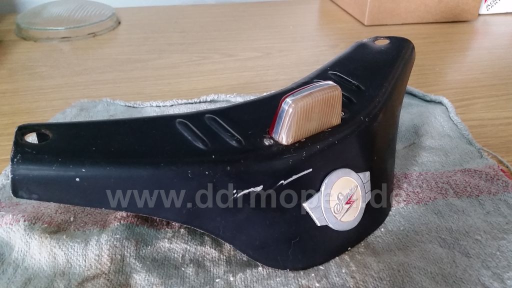

...das Lenkerblech ist nun auch wieder einbaufertig und passt gut zum restlichen patinierten Zustand. _clap_1.gif

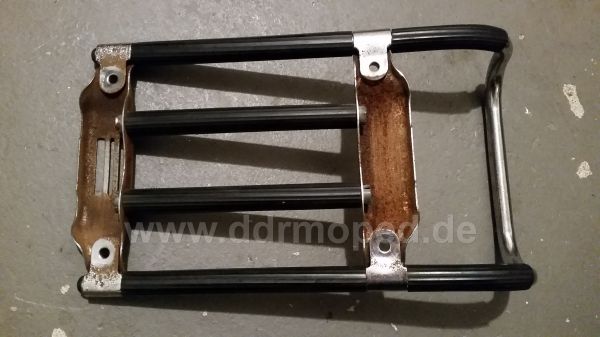

Ich habe einen Gepäckträger raus gesucht den ich verwenden möchte.
Dieser hat zwar einen kleinen Riss im Rohr aber das stört mich erstmal nicht so denn viel schlimmer finde ich......
Este
Geschrieben am: 12.04.2015, 19:28
Beiträge: 4234
Mitgliedsnummer.: 4385
Mitglied seit: 21.04.2011
...die Rostentwicklung auf der Unterseite.
Diesen habe ich jetzt mal komplett in die Zitronensäure eingelegt. thumbsup.gif

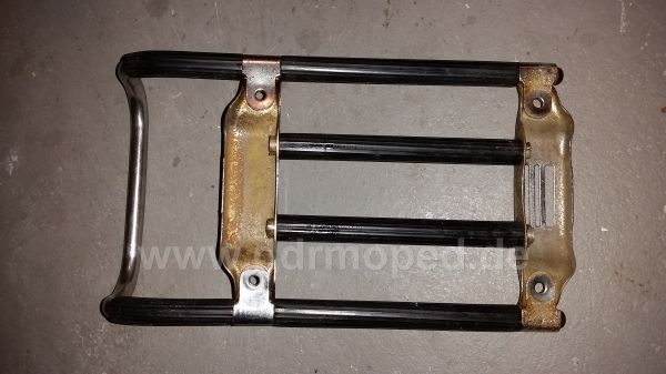

So, Experiment beendet, das Ergebnis seht ihr hier.
Rost ist weg, zu sehen ist nur die Nickelschicht unter dem Chrom.
Da werd ich wohl nur etwas Rostschutzöl drauf sprühen und mal abwarten. wink.gif
