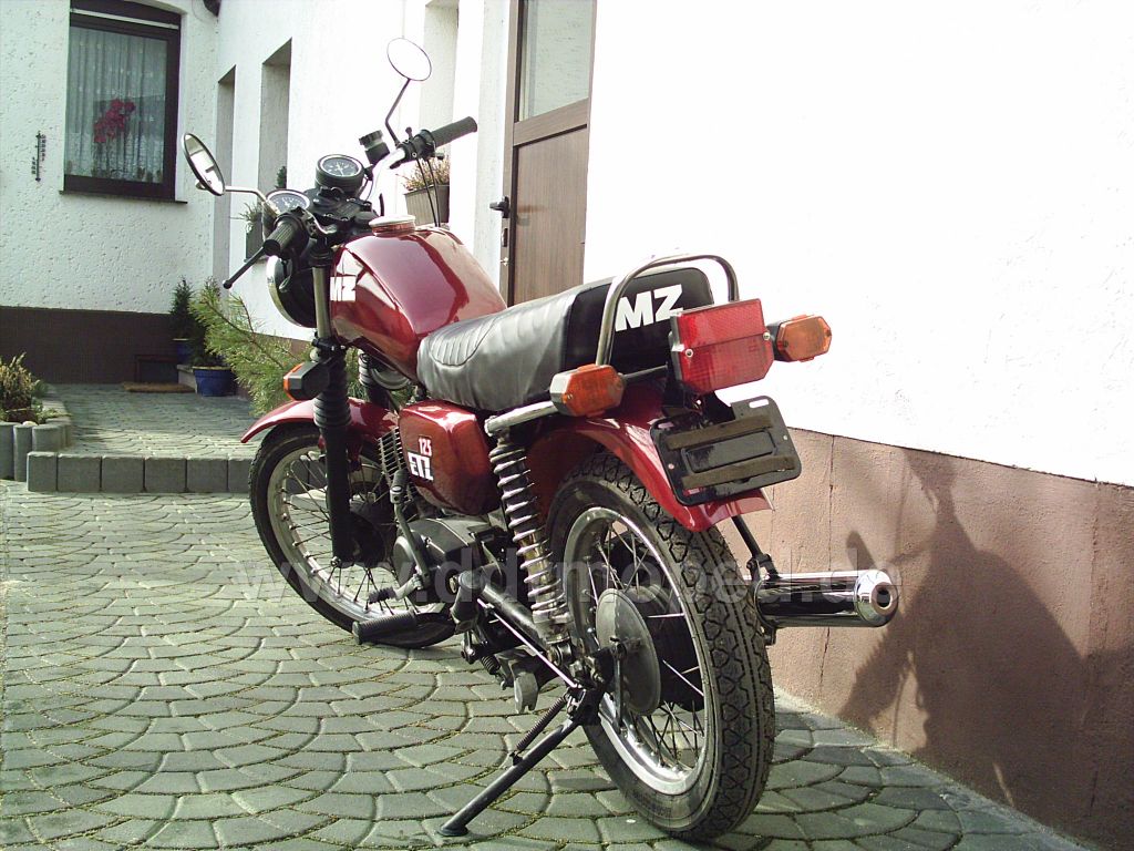

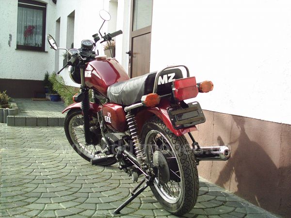

Kleine Ergänzung:
Ab 89 gabs bei ETZ und SR50/80 eckige Blinker mit der Aufschrift vorn & hinten.
Kombiniert wurde das dann mit dem eckigen Rücklicht.
Die S53/83 bekam diese Leucht-Elemente dann auch und behielt sie bis ca. Mitte der 90er.
Anbei meine ehemalige ETZ 125. Kam als 150er zur Welt, EZ 02/90.

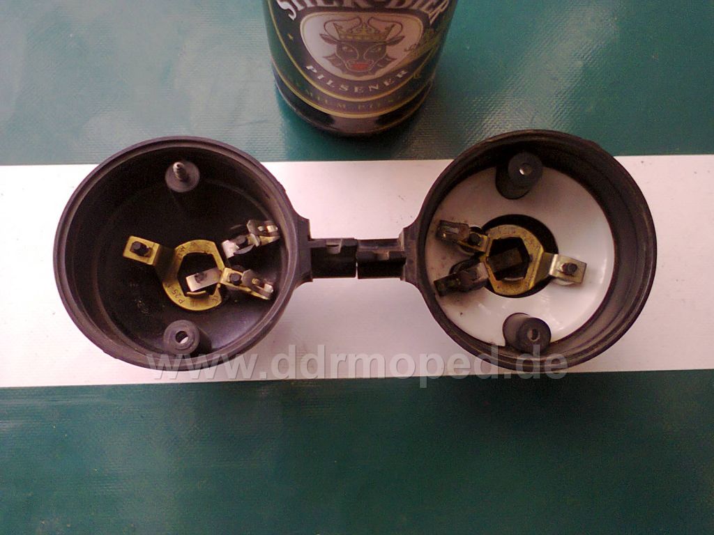

Das glatte Gehäuse, das ist die ältere Version.
Die gab es ohne Einsatz, mit Metalleinsatz und mit Plasteeinsatz.
Bild 1, von Innen.

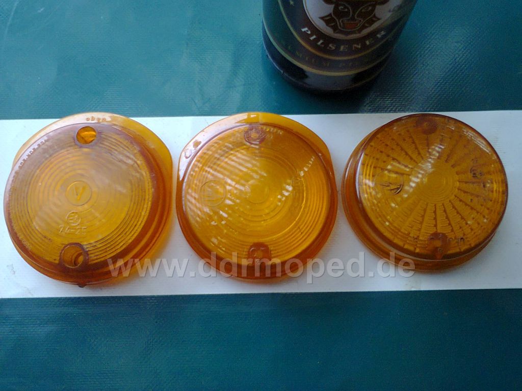

Die orangen Kappen (Gläser) waren die Ersten von Vorn geschraubt.
Habe leider nur eine Kappe von Vorn, natürlich gab es die auch für Hinten wink.gif
Bild 2, im Tein 2 huh.gif .
Werksseitig waren die Blinker mit den entsprechenden Einsätzen
Vorn verbaut, die Ohne hinten.
Ein genaues Jahr für den Wechsel der Blinkergehäuse

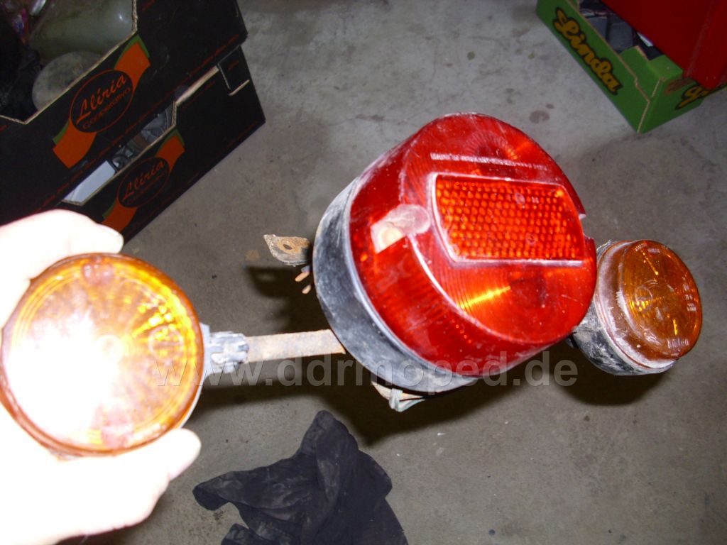

Geschrieben am: 22.03.2015, 18:12
Beiträge: 6818
Da habe ich noch was, S51-Rücklichtlampenträger (Frühe 1980er) mit kleiner BSL und extra Blinkleuchtenträger. War beim Nachlass mit dabei. Bei der S50B waren die Blinkerrohre direkt an dem Träger angeschweißt, bei der S51 war es ein Blech mit den Rohren. Der Einsatz der eckigen BSL mit der 2Faden-Birne 21W/5W ging mit einer Schaltungsänderung (hierfür werden andere Bremslichtschalter benötigt) und einer sowieso schon erfolgte Bordspannungserhöhung einher. Zu Erkennen am Typschild. S51/1 (70/1) oder SR50/1 (80/1). Der Roller hatte schon in der C-Klasse ein 12V-Bordnetz. Nebenbei gab es auch ab da den HS1-Scheinwerfer...

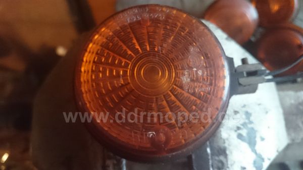

Ich habe auch mal nachgeschaut und folgendes gefunden.
Von hinten geschraubt mit Schriftzug "hinten".
