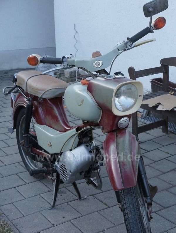

Hallo Freunde,
habe mir vor kurzem einen Star zugelegt, den ich von euch gern einmal bewerten lassen würde.
Bitte schreibt dochmal alles zusammen was euch so auffällt und was das Moped eurer Meinung nach Wert ist.
Zu den Daten:
Bj. 70, im Originallack, nichts durchgerostet, lediglich Patina und Flugrost, echte 22000 KM auf der Uhr, mit Papieren, läuft einwandfrei, Elektrik funktioniert komplett
Ich freu mich auf eure Beiträge.
Gruß, Sascha

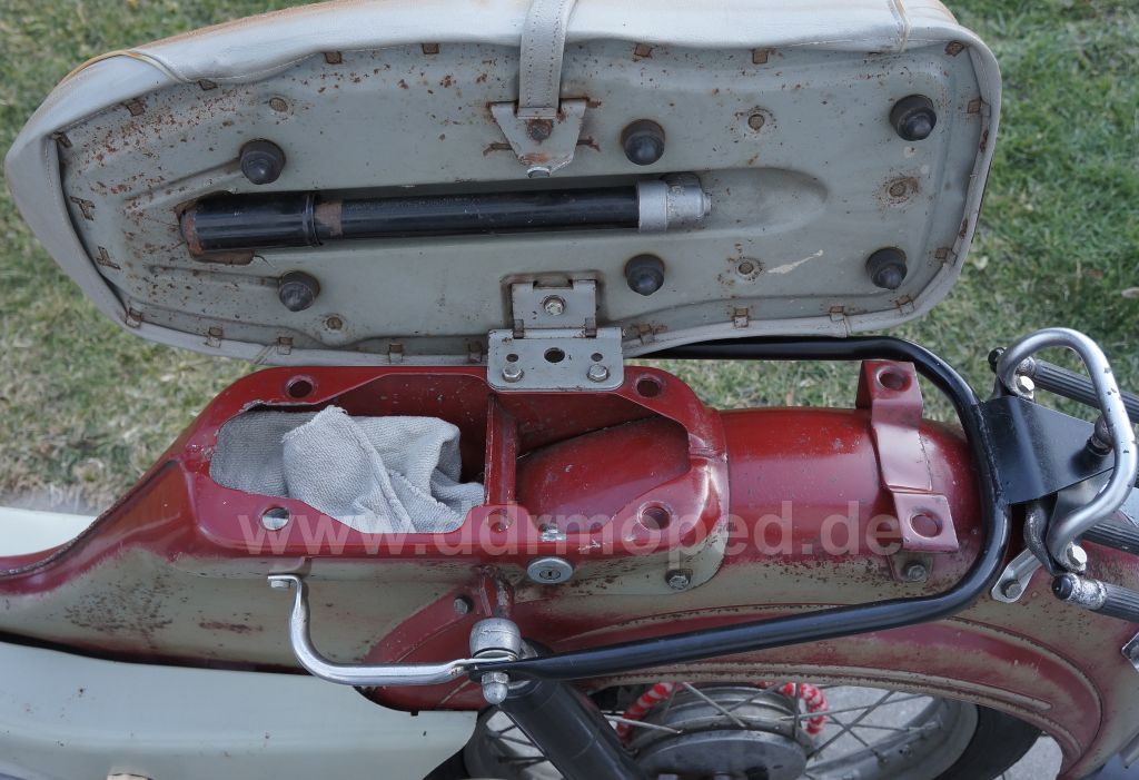

Unter der Sitzbank

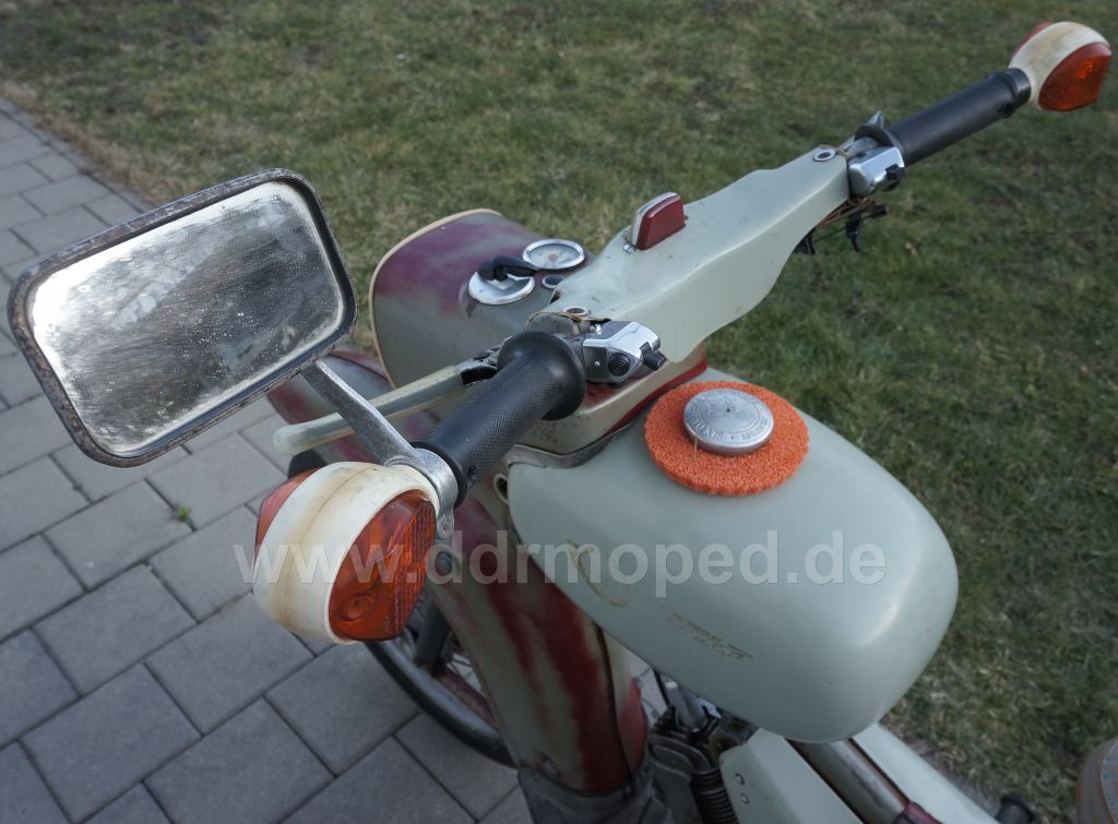

Lenker

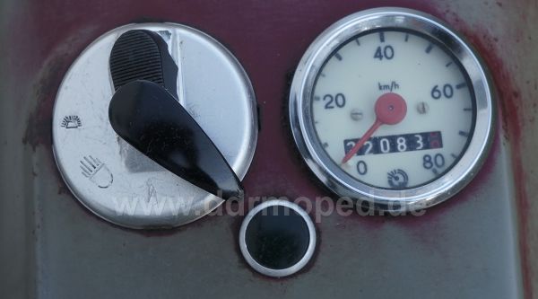

Tacho

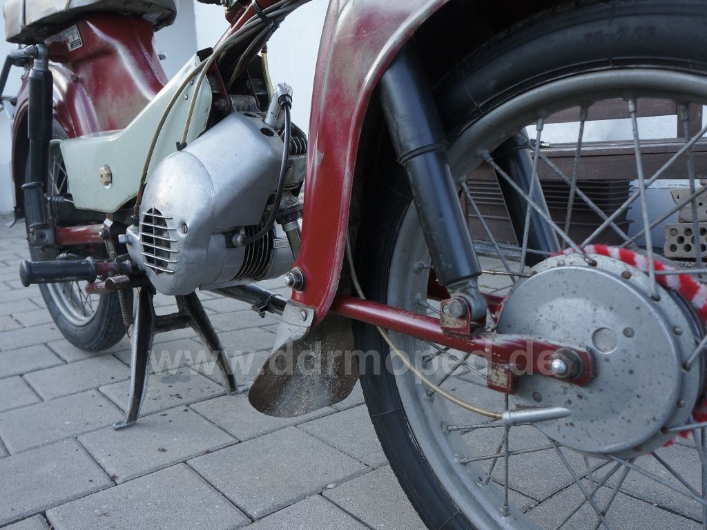

Motor

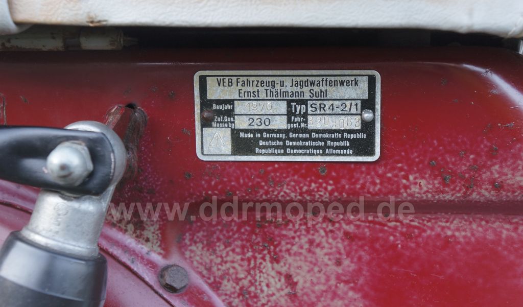

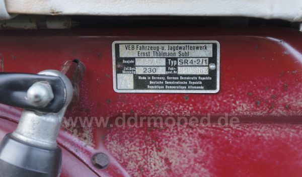

Typenschild

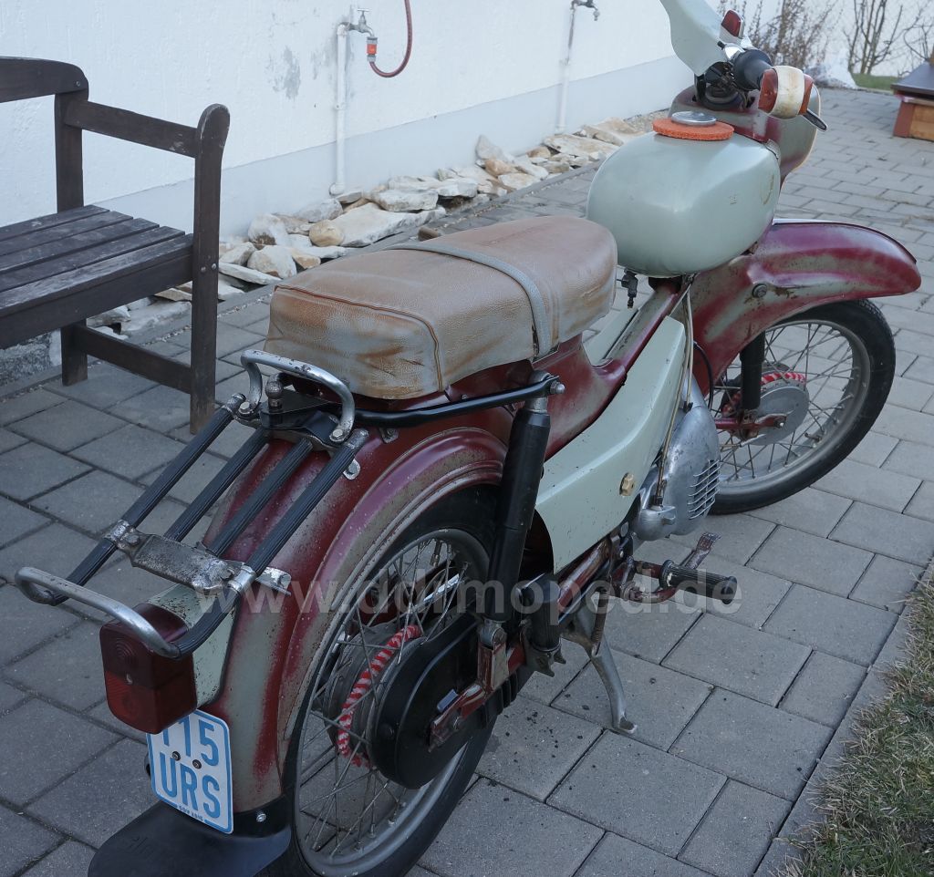

Mir fallen die Stoßdämpfer auf, das sind wohl welche von der Schwalbe, da gehören die Grau/schwarzen Plast- Dämpfer dran. Der Tacho müsste im den BJ mit schwarzen Zifferblatt, weißer Nadel sein, gab es nur 1970 an allen Vögeln. Die linke Fußraste ist von S51, die Hupe sollte um 90° gedreht werden, so dass das kleine Loch am Rand nach unten zeigt, sonst sammelt sich da Wasser an.
Die Schelle am Krümmer (der ist neu) oben gehört da nicht dran, sonst ist der Star soweit schön orginal.
Es fehlt das Halteblech für die Kabel und Zügen unterm Tank
Beide Spitzschutzlappen sind nicht original.
Ich gehe mal davon aus, das an der Sitzbank hinten noch das Simsonschildchen dran ist? smile.gif
Interessant finde ich auch, dass die Felgen hier aus Stahl sind, aber leider schon in der falschen Farbe über lackiert wurden.
Fällt jemand noch was auf?
Geschrieben am: 08.03.2015, 19:38
Hallo Sascha,
Der David hatte ja schon ein paar Dinge geschrieben, ich ergänze jetzt mal.
Bremshebel Vorderradbremse ist vom SR2, du brauchst so einen mit Überzieher wie auf der Kupplungsseite.
Hupe ist verdreht, muss mit Loch nach unten verbaut werden, wegen Wasserablauf.
Beim originalen Sitzbankschloss fehlt offensichtlich der Schlüssel. wink.gif
Stoßdämpfer sind die letzte Ausführung der Reibungsdämpfer. Gehören normal die Reibungsdämpfer mit den grauen Hülsen oben und schwarz unten rein.
Spritzlappen ist vorne wie hinten Zubehör
Tacho kannst du so lassen, muss nicht zwingend der schwarze sein. Es wurde nämlich relativ schnell wieder auf weiß zurück umgestellt. Es gab also beides 1970.
Es fehlt das Lochband vorne an der Schwinge zur Befestigung des Bremsbowdenzuges und unter den Tank gehört auch ein Lochband und kein Kabelbinder
Den Moosgummi um den Tankeinfüllstutzen würde ich entfernen, läuft da Sprit rein gibt es einen hässlichen Rand um den Tankeinfüllstutzen
Der seitliche Aufbockgriff gehört normal nicht an den Star
Die linke Sterngriffmutter ist wohl ein Nachbau
Mehr fällt mir jetzt nicht ein. Vielleicht habe ich noch etwas übersehen...dann ergänzt mich.

danke, danke und nochmals danke. Ich hab mich schon gewundert, warum die neue Hülle nicht über den Bremshebel geht :-)
Der Sitzbankschlüssel fehlt, da hast du recht. Darum hab ich mich noch garnich gekümmert.
Das mit dem Aufbockgriff habe ich auch gehört. Weist du vielleicht warum dann der Rahmen an dieser Stelle ein Loch hat?
Den Zündschlüssel habe ich nachgekauft. Es war keiner dazu. Ist auf jeden Fall ein Nachbau.
Wo bekomme ich eigentlich so ein Halteblech her von dem der David geschrieben hat?
