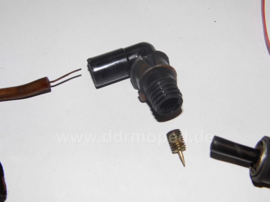

Hallo liebes Forum,
seit schon vor meinem Umzug (den Benutzernamen können wir ja trotzdem lassen ph34r.gif ) steht mein treuer SR2 leider.
Erst gab es nach 3 Wochen Stillstand über Weihnachten (vorher lief er einwandfrei) einen sehr rauen Motorlauf mit Fehlzündungen, dann nur noch gelegentlich einen Funken bei rausgeschraubter Kerze und nach einigen Versuchen schließlich gar nicht mehr.
Unterbrecher ist eingestellt; Kerzenstecker, Zündkabel und Kerze habe ich jeweils schon mit Ersatz probiert, ohne Erfolg. Kabel zum Zündschalter sind auch intakt und haben Durchgang.
Nun wollte ich die Hochspannungsdurchführung demontieren und bin davon ausgegangen, daß das Kabel von der Zündspule nur gesteckt ist, weil man auf den Bildern z.B. hier im Shop auch das blanke Kabelende sieht; es war aber irgendwie fest verbunden?! Wie bekomme ich denn an eine neue Zündspule die Kabeldurchführung wieder dran? Zerlegbar scheint die Durchführung ja nicht zu sein.
Wenn ich das weiß kann ich mir dann eine neue Zündspule kaufen; habe versucht die alte zu messen, aber da kam irgendwie nichts brauchbares raus.

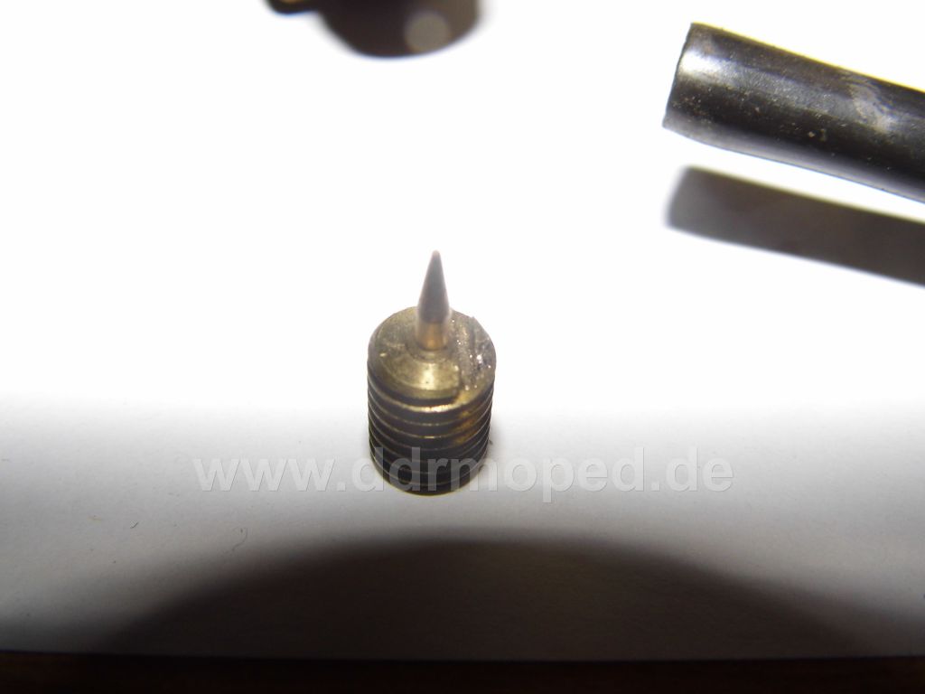

Ich hab mal ein paar Bilder gemacht. Du musst die Schraube innen lösen . dann kriegst du das Kabel auch raus.

Auf der Zündkabelseite ist ein Schlitz seitlich neben der Messingspitze zu sehen. Schraubenzieher rein und aufdrehen. wink.gif

Da ist ein Schlitz drin . Ich hoffe du siehst ihn.
