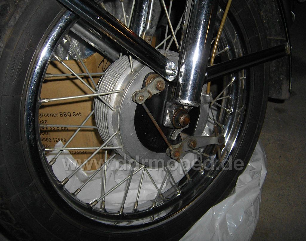

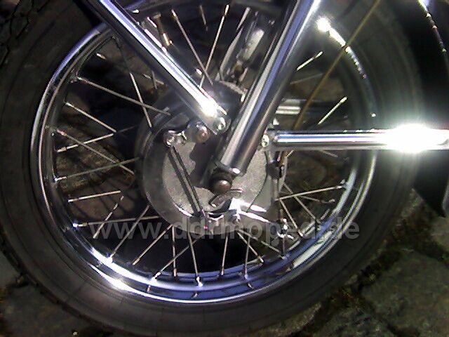

hi, ich selber und mein Bruder haben unsere Maschinchen auf Duplexbremsen umgebaut. Das bremsen ist auf jeden fall besser geworden. Du musst beim Einbau darauf achten, dass Du die Telegabel drehst und dadurch die Bremse auf der linken Seite (in Fahrtrichtung) hast. siehe auch die Bilder.....

hallo jawa-freund, die duplexbremse brauchst du nicht eintragen zu lassen. unsere maschienchen sind auf 16" zoll, wie im original eingespeicht. meine weiße 350iger und die zwei maschienchen vom meinem bruder siehst du unter der bildergalerie- user- jawabuetti
