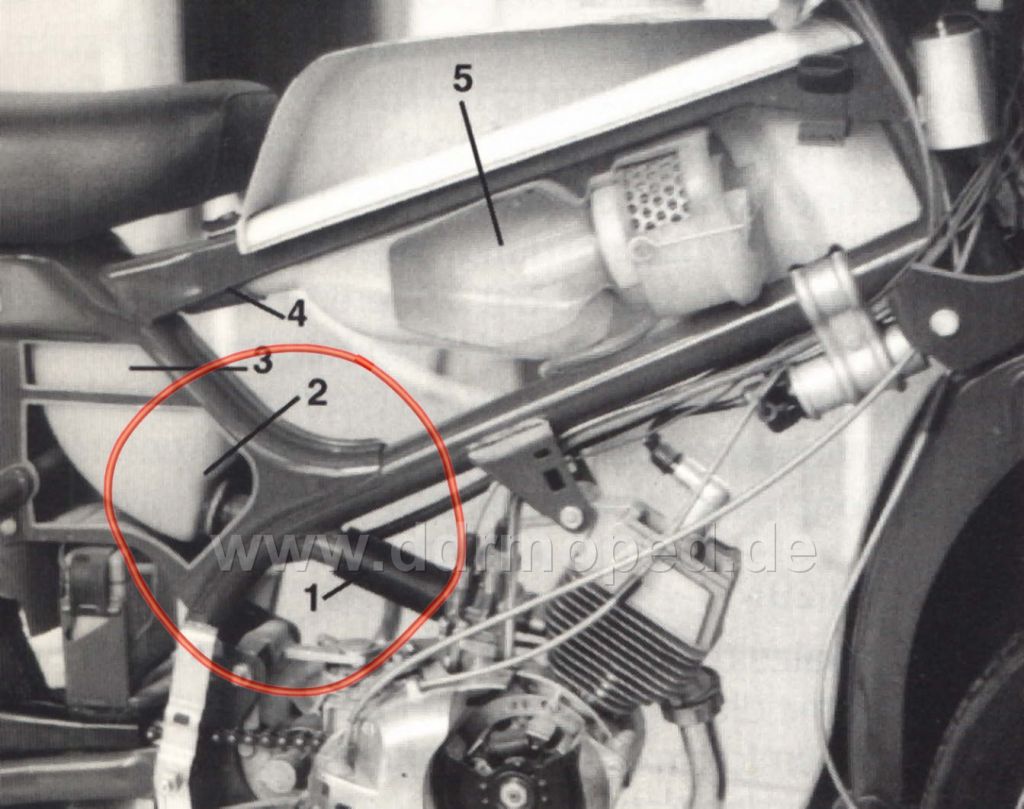

Die Unterschiede liegen wie besagt hierbei,
der Habicht hat dieses Ansaugrohr nicht. Es ist nur im Sperberrahmen vorhanden.Und auch unter der Versteifungsstrebe (bei 4) ist beim Habicht kein Loch! thumbsup.gif
