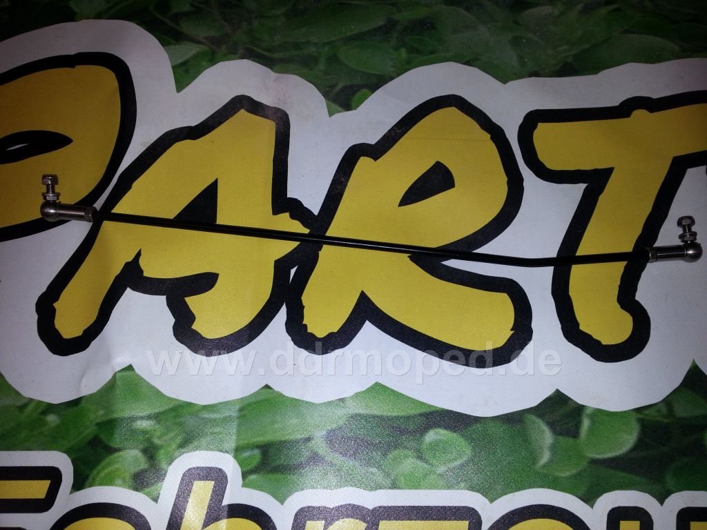

Hallo ich die selbe Schaltstange verbaut ,mein Problem ist das sie sich nach häufigen schalten verbiegt.Was ist falsch ?Ich habe ein 4 Gang Getriebe

Was soll da wohl sein? Das Material ist zu schwach. Genau so sieht das Teil auch schon aus. Nicht umsonst ist die Originale Stange eine Profilschine. Reklamiere den Mist einfach und verlange das Geld zurück.

Zu wenig Gefühl beim schalten ist aber auch möglich.

Weswegen ich noch eine komplette Orginale habe. Die bei mir habe ich auch selber gebaut, nur um zu Testen. Verbiegen täte sich die Stange nur am nötigen Knick, so wie die Orginale "gebogen" ist. Mehr nicht, was auch gut so ist. Sven hat für das Problem eigentlich auch eine gute Lösung zu bieten, bei den Orginalen muß ich mal bei Maik vorbei, um die Augen wieder anzuheften...
