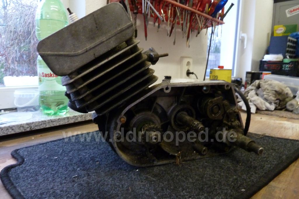

heute hatte ich zu späterer Stunde das Verlangen was für das Projekt
zu machen und habe mir mal den Motor angesehen...
Ausgangsbasis ein "regenerierter" S51 4-Gang Motor mit neuer "Sport"Kurbelwelle...

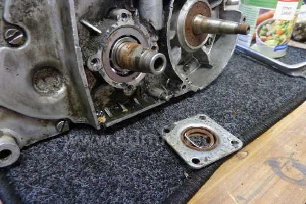

Als hätte ich es geahnt...war der Schrauber vorher sehr bemüht und gewissenhaft und hat extra noch Dichtpapier an Auflageflächen gelegt...damit im Motor auch alles dicht wird...

Die Kickerwelle wurde wohl mitregeneriert...inkl. Getriebesand und ein paar defekten Zähnen...

Zu guter Letzt...aufgefrästes Gehäuse...verknorkelter Dichtring und rostige Lagersitze...

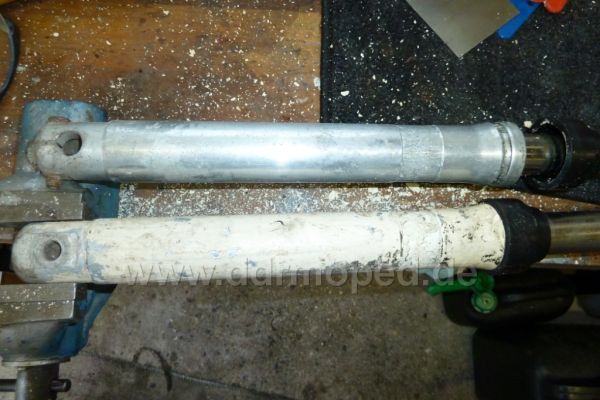

Da es zeitlich mal ganz gut passte, habe ich die Gleitrohre mal vom
Anstrich befreit. Werde sie dann noch leicht anschleifen und
anpolieren.
