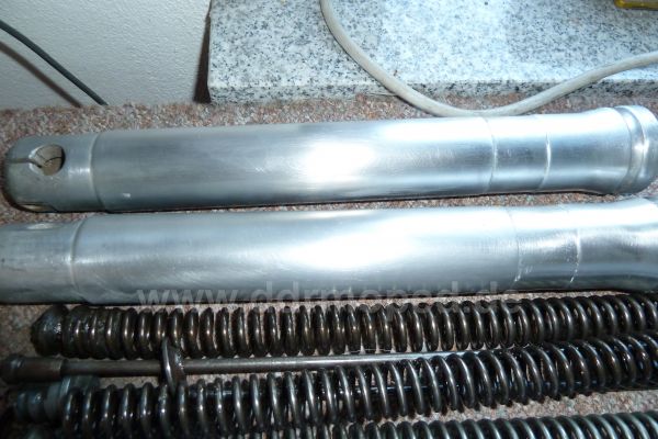

Ich greife das Thema erstmal bei den Alurohren auf.
Die Farbe wurde vorsichtig runtergekratzt, die
Rohre dann geschliffen und leicht poliert.
Die tiefen Einschläge haben wir mit etwas Aluspachtel
retuschiert.

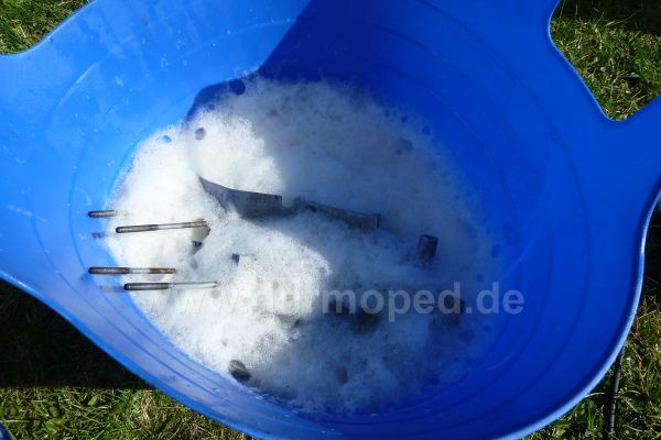

Dann gabs für alle anderen Aluteile ein schönes heißes "Schaumbad"

Das Ergebnis konnte sich schonmal sehen lassen

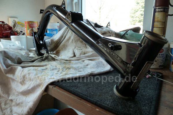

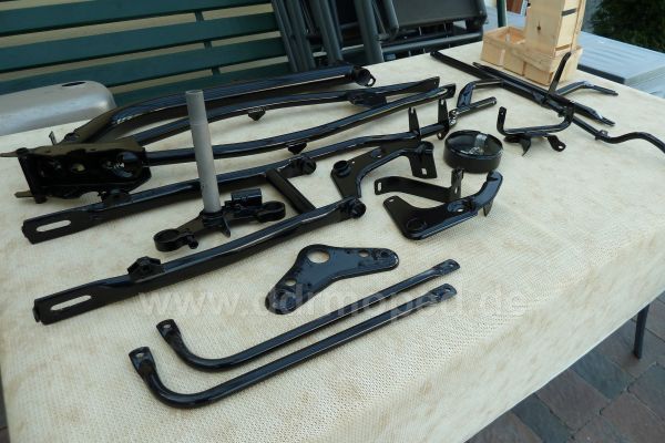

Die Rahmenteile wurden gestrahlt und pulverbeschichtet...
Simson2003
Geschrieben am: 08.05.2015, 20:07
Beiträge: 502
Mitgliedsnummer.: 1823
Mitglied seit: 18.01.2009
Detail
Simson2003
Geschrieben am: 08.05.2015, 20:10
Beiträge: 502
Detail
Simson2003
Geschrieben am: 08.05.2015, 20:14
Beiträge: 502
Rahmenlaufringe angebracht.
Leider waren die Lagersitze mitgepulvert!

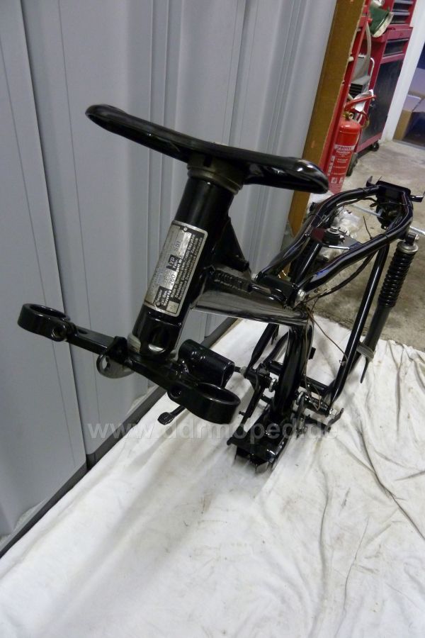

Die Schwinge und die Motorlager bekamen Polyamidbuchsen.
Dann habe ich erstmal alle Teile grob zusammengesteckt...
Damit war der erste Abend gelaufen...

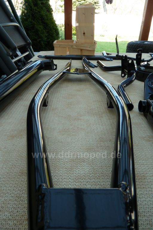

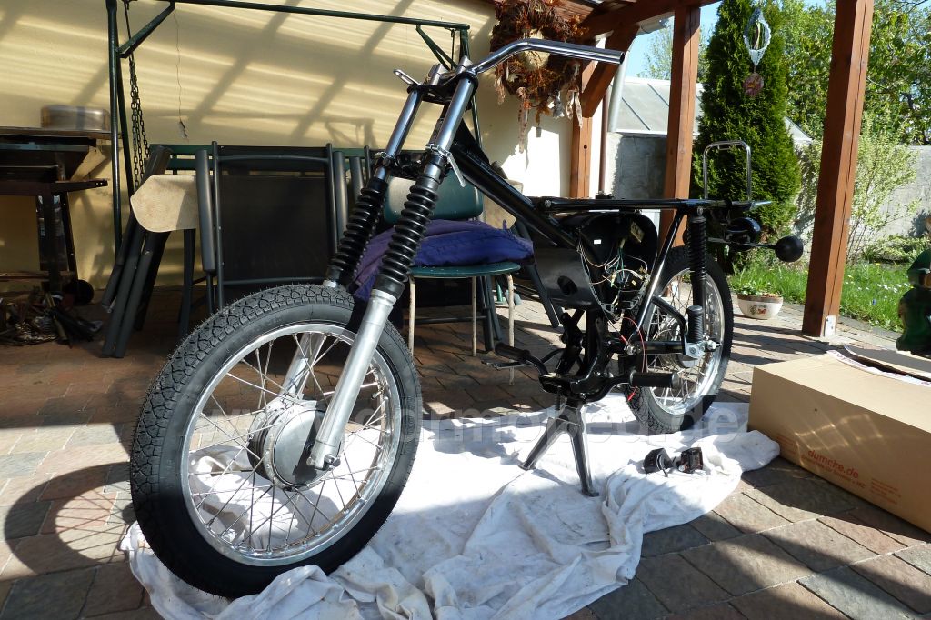

So sah es dann am nächsten Schrauberwochenende aus...
Leider hatte ich einen Fehler gemacht und die Buchsen der Motorlager
auf der falschen Seite bündig anliegen lassen, also alle nochmal raus und
weiter drücken...jetzt passte alles...
Weiterhin hatte ich den Fußrastenbock von meiner Enduro anbauen wollen,
dieser war leider nichtmehr zu gebrauchen...alles sah krum und schief aus
und so wirkte sich das auch auf die Montage und den Haupfständer aus...
Jetzt musste ich mir einen Neuen bestellen...schade für das DDR Teil...
