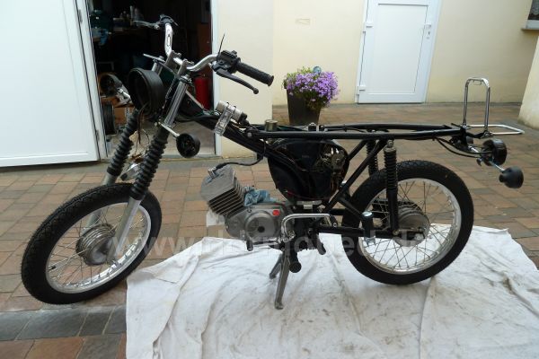

Stand gestern Abend.
-neue Bremsbeläge verbaut
-Fußrastenbock neu
-Gummis drauf
-Funke ist da
-Elektrik fertig verlegt
-Kombielemente glasperlgestrahlt, grundiert und neu lackiert - Kabel neu eingelötet

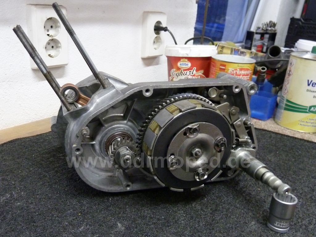

Ihr habt ja gesehen wie schön verkeimt der Motor aussah,
jetzt strahlt er wieder und es wurden folgende Teile erneuert:
- Lager+Wellendichtringe
- Zylinder wurde frisch geschliffen
- Getriebewelle + "neues" 4-Ganggetriebe
- Reibscheiben
- regenerierte Kurbelwelle
- Kickstarterwelle
- Kettenritzel
- Innenliegendes Ritzel für Kickerwelle

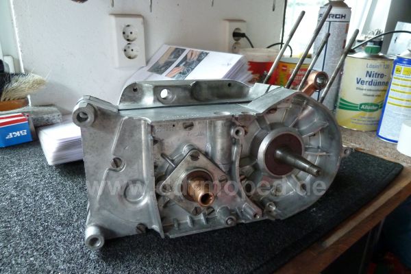

Fertig zum vereinen der Gehäusehälften...
Simson2003
Geschrieben am: 08.05.2015, 20:52
Beiträge: 502
Mitgliedsnummer.: 1823
Mitglied seit: 18.01.2009
...siehe da, diesmal passt es sogar...

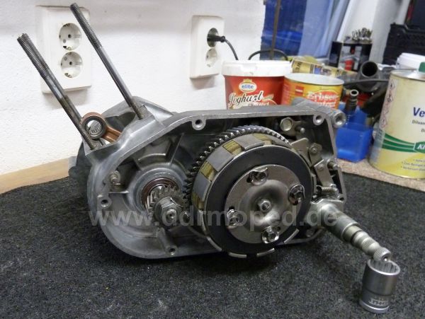

Am Abend dann vermeintlich fertig...leider hatte ich den Sicherungsring
der neuen Kickerwelle vergessen und somit rutschte sie mir nach
der Funktionsprobe mit Kickstarter entgegen...so wurde das am
nächsten Tag noch behoben und der Zylinder montiert...(davon leider kein Bild)
Heute gingen die Schutzbleche vom Sandstrahler zum Lackierer,
diese kann ich nächsten Mittwoch wieder abholen...
Ich hoffe euch gefallen die Bilder...morgen werde ich dann den Vergaser
bestücken und am Fahrzeug selbst alles fertig einstellen und montieren...
dies ist mein erster komplett selbst regenerierter Motor und ich
bin wahnsinnig gespannt, ob er ohne Probleme läuft...
Bis dahin...Sven

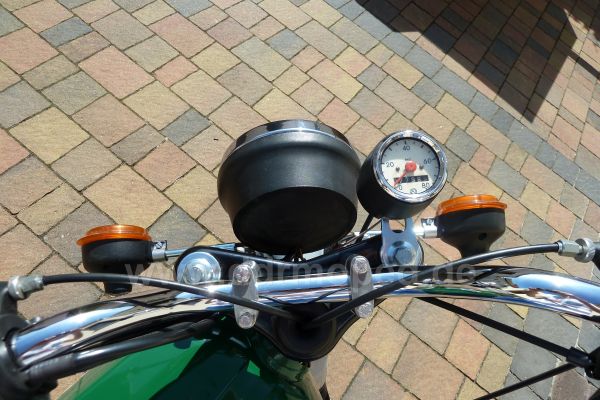

Ich weiß nicht, ob jemand das Thema verfolgt hat, aber zur Vollständigkeit
werde ich den Abschluss noch berichten.

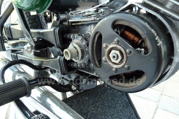

Bei Inbetriebnahme des Mopeds stellte sich raus, das ich
den Simmering der Kurbelwelle und den der Kickerwelle vertauscht habe...
Elektrisch machten nur die Blinker Probleme, aber nachdem ich nochmals alle
Kontakte gereinigt und nachgebogen habe, funktionierten diese auch...
Jetzt lasse ich einfach nur noch Bilder sprechen....

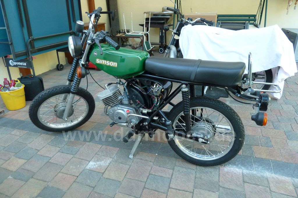

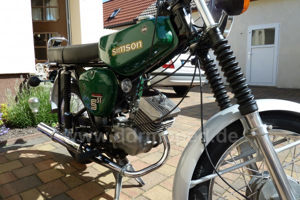

Alles schön sauber...
Simson2003
Geschrieben am: 28.06.2015, 19:19
Beiträge: 502
Tank konnte auch drauf....
Simson2003
Geschrieben am: 28.06.2015, 19:23
Beiträge: 502
Dann holte ich noch einen schönen originalverpackten Spiegel...
alles wurde eingestellt...vollgetankt...eine Proberunde gedreht...
und dann habe ich alles nochmal schön gewienert und somit fertig zum Verkauf gemacht...
Simson2003
Geschrieben am: 28.06.2015, 19:26
Beiträge: 502
Ich denke das kann sich alles sehen lassen.
Der neue Besitzer hat sich riesig gefreut und konnte gestern
seine erste Runde damit drehen...
