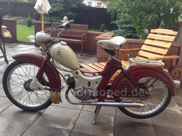

Hallo Tom,
ein schönes Moped hast du dir da an Land gezogen. wink.gif thumbsup.gif thumbsup.gif thumbsup.gif
Der fehlende Original-Gepäckträger lässt sich ersetzen. Für die Nachlackierung und Alterung hast du ja die Vorlage vom Sebastian. Unser Farben-Doc kann da sicher was liefern.
Auf den angezeigten Kilometerstand würde ich an deiner Stelle aber nicht viel geben. Der Zustand des Fahrzeuges passt da sicher nicht zum angezeigten Stand. Der Auspuff scheint auch schon mal gegen die kurze Ausführung vertauscht worden zu sein.

Hallo Tino,
Mach dir keine sorgen der Tank bleibt so wie er ist wird nur außen richtig gereinigt und Poliert und Owatrolt smile.gif
Hallo Sebastian,
Hehe cool da sind wir ja schon 2 interessant ist die Farbe des Gepäckträgers. _clap_1.gif
Hallo Jürgen,
Das mit dem "Used Look" klingt sehr gut werde ich auch jeden fall mal in Erwähgung ziehen, wegen dem Auspuff kann ich dir leider keine Antwort geben ich weiss das wenn er dann schon vom 1. Besitzer getauscht wurde. Zum Tacho stand er könnte schon hinkommen nur stand er Jahre in ner Garage bzw. Schuppen und da ist eben mal was runter gefallen etc. Aber ich frag ihn einfach mal wenn ich ihn sehe wink.gif.

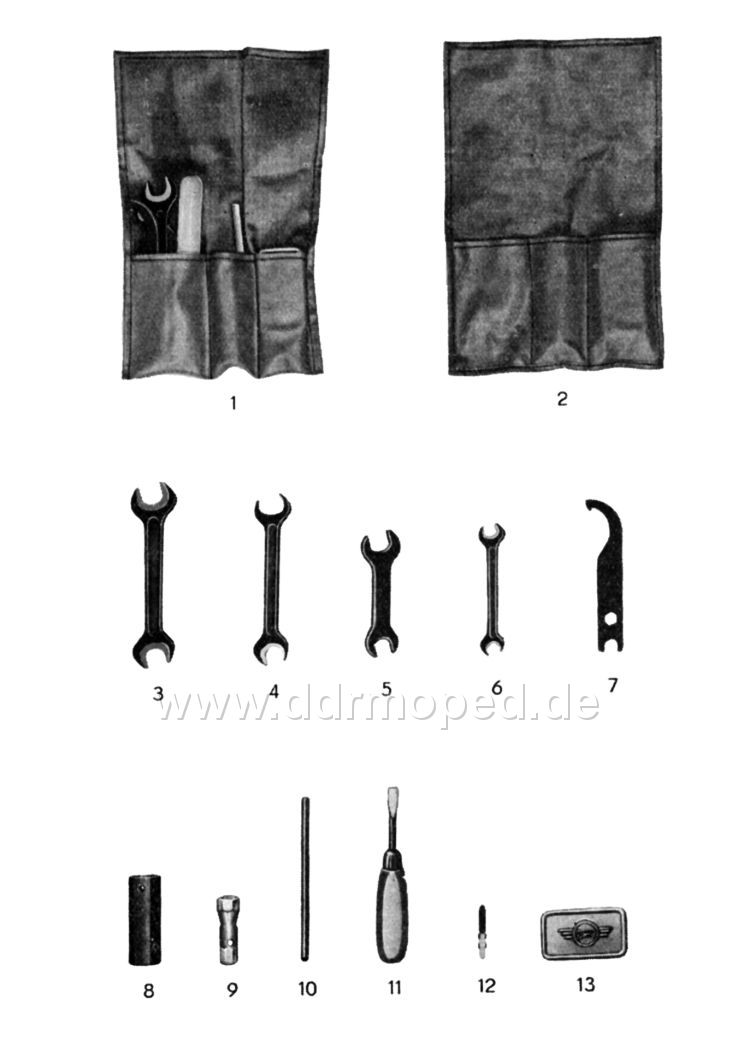

Was ich festgestellt habe ist das der Auspuff wirklich gewechselt wurde, Jürgen großes Lob an dich wink.gif. Das Werkzeugfach ist leider leer, könnt ihr mir mal zeigen wie und was genau da rein kommt.

Wenn dir das gerissene Schutzblech gefällt, kannst Du jedenfalls den Auspuff lassen. Der sieht, wenn auch falsch, nicht so schlimm aus. Ventilkappen gehören aus "Plaste" drauf. Pedale müssten ohne Katzenaugen ran. Den Rest musst Du wissen. Das Spannband zerbröselt eh nach drei Monaten und man sieht es auch nicht. Werkzeug findest Du im Ersatzteilkatalog. Diesen findest Du überall im Netz.

...oder hier:
1 Werkzeugtasche, gepackt
2 Werkzeugtasche
3 Doppelmaulschlüssel 17 x 19, TGL 48-73 109
4 Doppelmaulschlüssel 14 x 15
5 Doppelmaulschlüssel 9 x 17 (Nabenschlüssel)
6 Doppelmaulschlüssel 8 x 10 TGL 48-73 109
7 Schraubenschlüssel
8 Steckschlüssel für Zündkerze B 14
9 Steckschlüssel 10 x 14
10 Bolzen für Steckschlüssel
11 Schraubenzieher
12 Einstelllehre 0,4 mm
13 Reparaturkästchen
Geschrieben am: 22.03.2015, 16:02
Das Werkzeugdeckelspannband kannst Du von mir haben.

Hallo Leute erst mal danke für eure antworten, also kommt eine ganz normale Rote oder Blaue Tasche rein ?.

Eigentlich ist es eine braune oder graue Stofftasche in der das Werkzeug verstaut ist. Teilweise gibt es auch Werkzeugwickel.

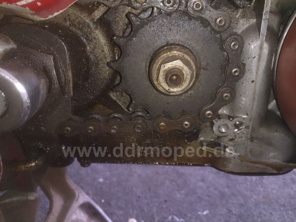

Tom, schau mal bei Deinem Roten, ob das Ritzel am Motor verplombbar ist. Der Uhlig vom Museum in Suhl erzählte nämlich, dass wegen der 30 km/h-Grenze in Schweden die Dinger mit 13er Ritzel verplombt ausgeliefert wurden. Es müsste also in der Abtriebswelle beim Gewinde eine kleine Querbohrung sein.

Hallo Norbert,

So wie versprochen das Bild ich weiß aber nicht ob da die Plombe rein kommt... sad.gif

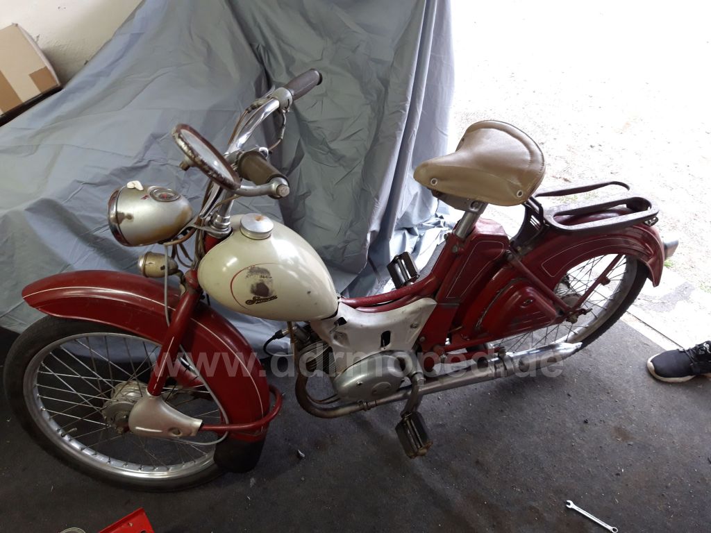

Geschrieben am: 15.08.2019, 17:52
Beiträge: 1315
Mitgliedsnummer.: 5822
Mitglied seit: 06.09.2012
So nun gehts hier weiter, ja Ihr hattet recht der Auspuff ist nicht Original gewesen. Letztes Jahr hatte ich schon erste Sachen gemacht, aber nicht Bildlich festgehalten...
Gemacht wurden 2018
- Pedeale rechts (vorher war eine vom Fahrrad drann)
- Tachowelle in Grau
- Schlosseinbau
Was möchte ich noch machen...
- Kupplungshebel ist der schmale...
- Gepäckträger wird Lackiert im richtigen farbton
- ggf. 1 - 2 Speichen austauschen
Achso der Auspuff dürfte nun so richtig sein, sollte der Krümmer nicht hinhauen nehme ich aus meiner Krümmersammlung einen und passe ihn ggf. an.
