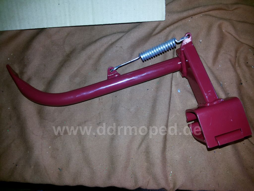

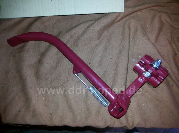

//Trophy//
Geschrieben am: 21.03.2015, 11:09
Beiträge: 93
Mitgliedsnummer.: 7463
Mitglied seit: 26.06.2014
Er soll zwar angeblich passen aber wenn ich ihn unter dem Motor festmachen will dann stößt er an der Auspuffanlage an und ist ausgeklappt auch viel zu lang...

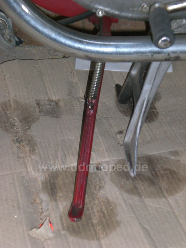

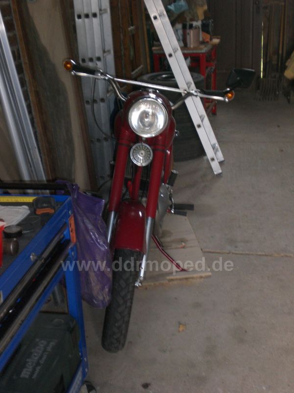

Gestern hat es nicht geklappt,nicht weil ich keine Zeit gehabt hätte,war natürlich der Akku der Kamera leer!Aber Heute dann habe ich mal welche gemacht.
Als erstes mal eins im Ganzen.

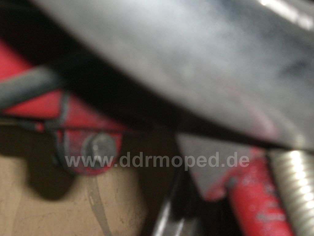

Nahaufnahme ausgeklappt.

Also die Gegebenheiten sind schon recht eng,musst etwas fummeln um die optimale Position zu finden.
Eigentlich sollte es aber machbar sein.Hoffe es hilft Dir weiter.
MfG Michael
