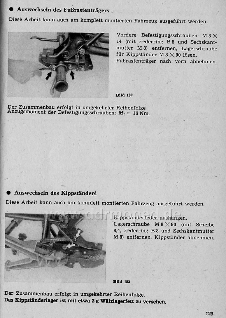

Wie wird das Ding den überhaupt gehalten? Ich habe nur gesehen, das das ganze nur mit einer Schraube am Fußrastenbock gehalten wird? Schaut für mich sehr Dubios aus.

Am Fußrastenbock ist ein ca 5mm starkes Blech angeschweisst wo die Seitenstütze aufgenommen wird und mittels einer Feder in Position *Fahrbetrieb* bzw Position *Parken* gehalten wird.

Nee, der Hauptständer. Im Rep-Buch ist das etwas unglücklich beschrieben, wie ich gesehen hab, wird der Fußrastenbock einfach auf die Schraube geschoben, welche den Ständer hält. Die Stelle ist U-förmig ausgeführt, so das der Ständer beim Tausch der Fußraste drannbleiben kann.
Wie gesagt, alles sehr doof beschrieben, obwohl es einfach ist...

Und was beunruhigt dich an der Konstruktion? Die lange Schraube geht ja einmal durch den Rahmen und hält den ganzen Krempel. Der Fußrastenbock hat noch zwei eigene Schrauben und der Hauptständer stützt sich im Stand zusätzlich am Rahmen ab.

Ein blick ist Buch hätte genügen müßen, AKF ist da auch net Übersichtlicher...
Mal sehen ob es im Ersatzteilkatalog besser ist... Eher schlechter, weil aus dem Zusammenhang gerissen...

Eigentlich die mangelnde Erfahrung mit der S51-Reihe. Erst mal eine M8x90-Schraube besorgen...

Ja das stimmt, aber das hält gut und funktioniert soweit zuverlässig. smile.gif
