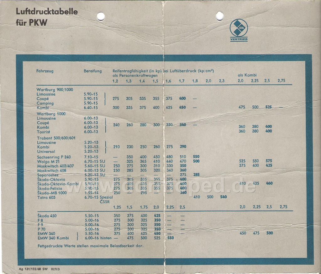

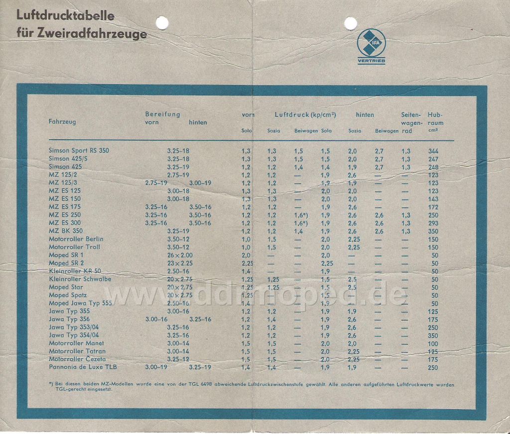

Ich habe hier zwei Luftdrucktabellen einmal Zweiräder und einmal PKW aus dem Jahre 68 für euch. Die Frage nach dem richtigen Luftdruck kommt ja auch immer wieder mal.
Hier für Zweiräder

Luftrucktabelle Pkw

Das Original bleibt bei mir in der Literatursammlung. Ihr könnt euch aber das Foto der Tabelle speichern, beide Seiten ausdrucken und in die Werkstatt hängen. smile.gif

Wobei die Werksangaben schon sehr gering sind oder? Ich mache da fast 1 Bar mehr. ohmy.gif
