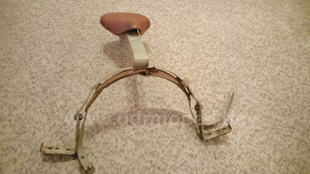

langsam aber sicher scheint jetzt endlich der Frühling zu kommen. Und so habe ich endlich meinen Traum erfüllt und einen Sitz für meinen Enkel besorgen können. Dieser wird jetzt noch etwas aufgearbeitet und dann kann es los gehen mit uns 2. biggrin.gif

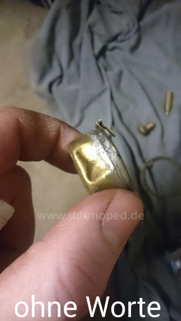

ich bin gerade aus der Garage gekommen. Es musste unbedingt nachgeschaut werden was in diesemVergaser verbaut wurde. Um es gleich vorweg zu nehmen , der Schwimmer ist der Hammer ohmy.gif cry.gif _uhm.gif .

Das mit dem Schwimmer ist nicht so tragisch. Hauptsache, er ist dicht.

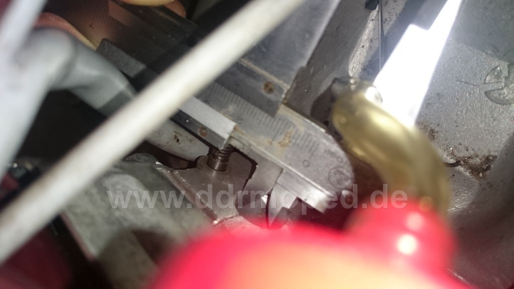

Es ist nicht so einfach mit der rechten Hand den Meßschieber zu bedienen und mit der linken Hand zu fotografieren. Man ist ja schließlich keine Frau tongue.gif .
Auf dem Foto sind 14,5mm zu erkennen. Wenn man aber in Ruhe und Sorgfalt misst sind es 15,00mm.

Das Foto bringt leider nicht viel. Du musst kucken: Ist der Einlass bearbeitet? Das sieht man!
