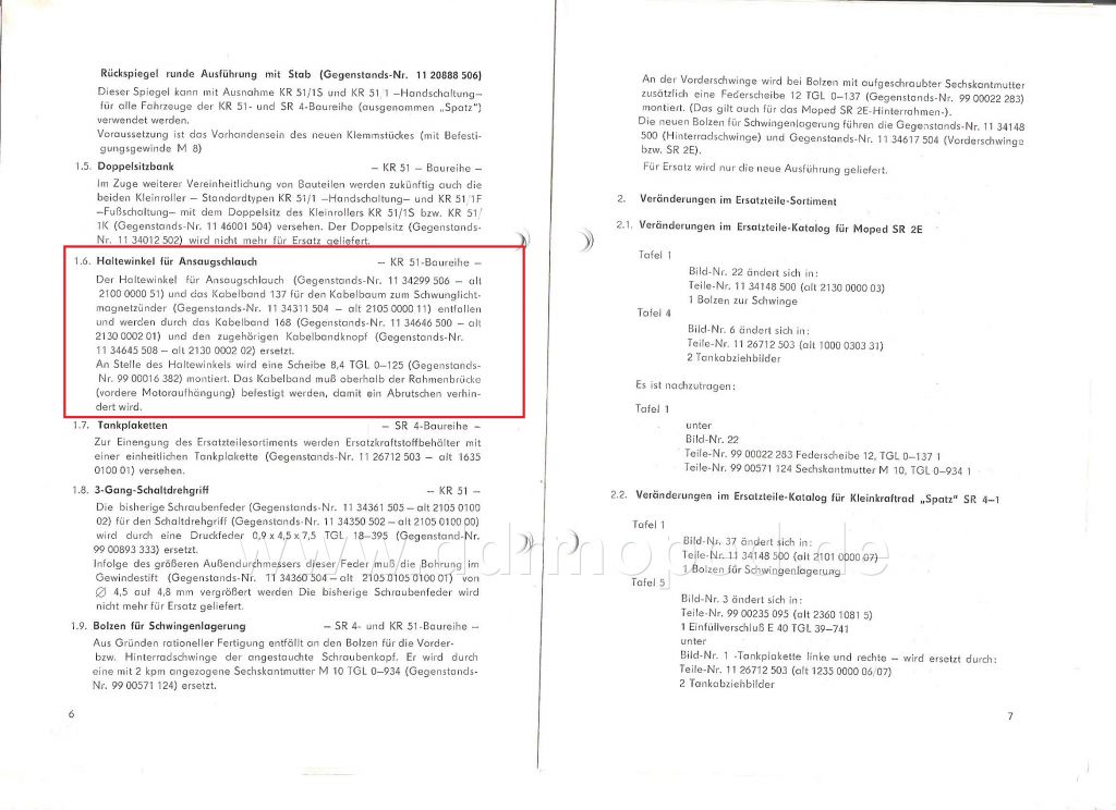

bei der Überholung meiner Schwalbe ist mir ein Fehlteil aufgefallen. Und zwar handelt es dabei um den Halter, der den Schlauch vom Luftfilter hält und an der oberen Motoraufhängung festgemacht ist. Kann mit jemand mit so einem Bügel helfen??

Der war ab einem gewissen Baujahr gar nicht mehr drin - vielleicht fehlt er also gar nicht wirklich.
Peter
Peter hat vollkommen recht, hier die Änderungsmitteilung aus dem April 1975. Stehen noch paar Interessante Dinge mehr auf den beiden Seiten.
Jetzt ist die Frage was für Baujahr ist deine Schwalbe K?
Kabelband (Lochband) hätte ich da, also könntest du ein Stück bekommen, wenn du brauchst.
Gruß Jörg
Das sähe montiert dann so aus : Links sieht man das Lochband . Es sollte ca. 17cm lang sein .

Hallo und danke für die hilfreichen Antowrten. Ich hatte am we beim Kumpel seiner Schwalbe geschaut und die hatte ihn auch nich mehr. Beide sind Baujahr 1976, also haut das hin was ihr mir gesagt habt und in dem schreiben steht. Was sind das für tolle schreiben wo so viel Interessante Dinge drin stehen?
