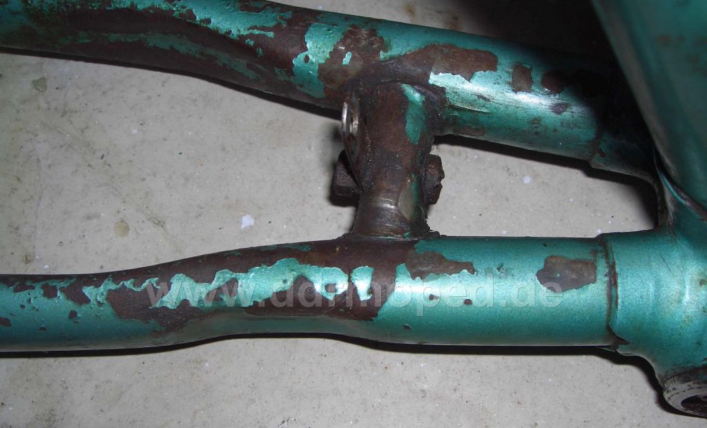

Ich habe heute einen Rahmen bekommen und habe beim säubern gesehen das eine Kettenstrebe gebrochen ist,also nicht ganz durch aber fast rum.
Kann man sowas schweißen und wenn ja was kostet das ?

Hatte ich auch mal, mir wurde damals gesagt dass sich dort nicht so ohne weiteres schweißen lässt. Außerdem ist anzunehmen dass die zweite Kettenstrebe auch nicht mehr ganz in Ordnung ist, also ich würde es lieber sein lassen, den Rahmen entsorgen oder für museale Zwecke verwenden.

hier sieht man den Bruch (kleiner Strich) an der vorderen Strebe.

Das nennt sich gabelscheide, soweit ich sehe ist nur der verbindungssteg gebrochen, der ist eigentlich nicht tragend.

Wenn es tatsächlich Teil der Gabel wäre. Was den Hinterbau angeht, gibt's da nur zwei Ketten- und zwei Sitzstreben.
Und der Riss ist tatsächlich in der rechten Kettenstrebe. Da man bekanntermaßen ja immer möglichst viele Meinungen einholen sollte, gibt das Bild auch nochmal in groß an anderer Stelle:
http://www.rennrad-news.de/forum/threads/r...89#post-3422924
Ändert aber auch nix dran, dass der Rahmen Schrott ist.
