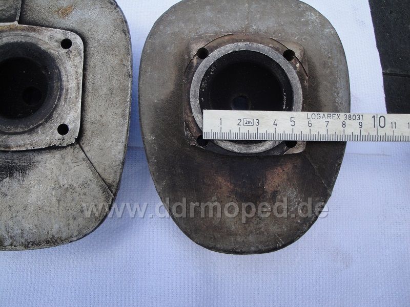

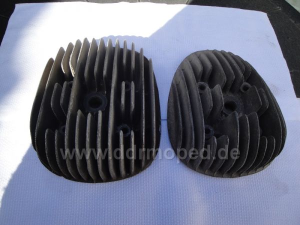

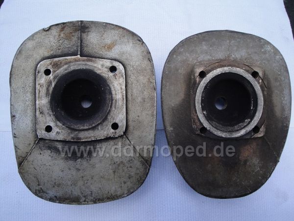

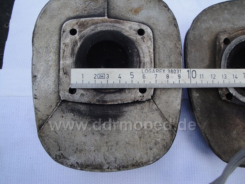

Geht das hier mit Bilders?
cosca
Geschrieben am: 04.04.2015, 16:31
Beiträge: 186
Mitgliedsnummer.: 7727
Mitglied seit: 24.10.2014
Geht! biggrin.gif Also links /3 und rechts /1 und /2
cosca
Geschrieben am: 04.04.2015, 16:32
Beiträge: 186
/3
cosca
Geschrieben am: 04.04.2015, 16:34
Beiträge: 186
und /1 bzw. /2
cosca
Geschrieben am: 04.04.2015, 16:39
Beiträge: 186
QUOTE (IngoM @ 30.03.2015, 20:09)
...Mir bleibt im Moment wahrscheinlich nichts anderes übrig, als den 150er ES/TS Zylinder drauf zu lassen (als Zeitgemäßen Umbau)...
Bleibt vielleicht noch anzumerken, dass dieser Umbau auch vor 1990 nicht durch MZ freigegeben war.
