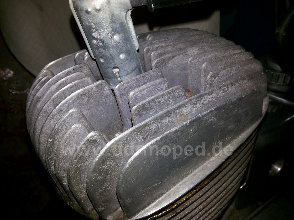

Und hier zum Vergleich noch mal ein Bild des ES 125 Zylinderkopfs (MM125/1). Er sieht ähnlich aus wie RT/3 aber ist etwas anders. Auf der Unterseite steht in einem Kreis MM125/1 und die Kühlrippen sind etwas anders.

Geschrieben am: 04.04.2015, 20:07
Beiträge: 186
Mitgliedsnummer.: 7727
Mitglied seit: 24.10.2014
Und hat , wie du schon geschrieben hast, 1 Rippe mehr. 14 statt 13. Haben wir beide was gelernt. thumbsup.gif

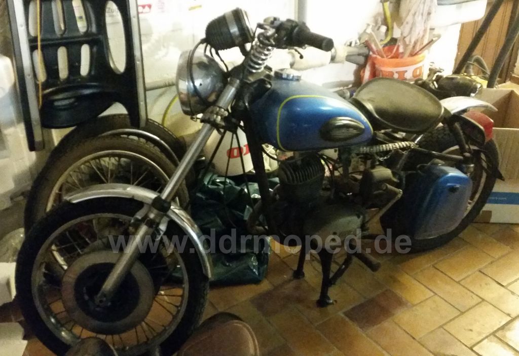

Da ich endlich weiss warum die Bilder nicht angezeigt wurden hier nochmal die bisherigen Stadien.
Mein Jugendsünden Umbau am Anfang der 90er.
Wenn jemand Interesse an der für die RT passend gemachten ETZ-Telegabel mit Scheibenbremse usw. hat, dann bitte melden.
Dafür habe ich damals extra ein Lenkkopfzapfen + Gegenstück aus Spezialstahl aus dem getriebebau anfertigen lassen.

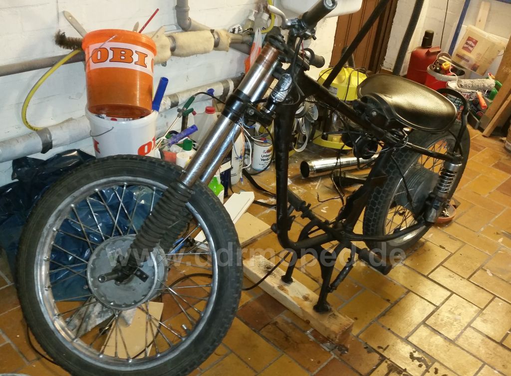

IngoM
Geschrieben am: 10.05.2015, 20:04
Beiträge: 19
Mitgliedsnummer.: 8049
Mitglied seit: 26.03.2015
Bild von hinten

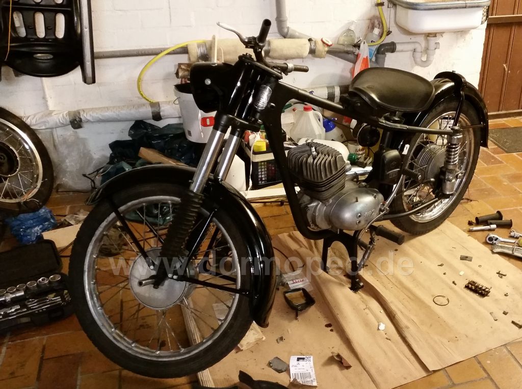

Geschrieben am: 10.05.2015, 20:09
Beiträge: 19

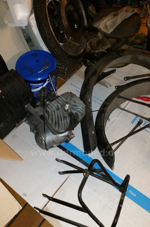

Danach die Original-Teile aus meiner Garage in Schönebeck (Sachsen Anhalt) nach Baden Württemberg geholt.
IngoM
Geschrieben am: 10.05.2015, 21:21
Beiträge: 19
Alle nicht dazu gehörigen Anbauteile demontiert, und die seit 20 Jahren schlummerndeGabel sowie die originalen Räder montiert.
Die Chromhülsen der hinteren Federbeine finde ich allerdings nicht mehr. Vielleicht bekomme ich noch ein paar bezahlbare Chromhülsen. Ich bin mir aber nicht sicher ob die überall angebotenen nachgefertigten Chromhülsen das ewige Leben haben.
irgend wo hat mal jemand berichtet dass die angebotenen Chrom-Nachfertigungen nach 2-3 Jahren sich in Rost auflösen. Da nehme ich lieber Originale mit leichten Narben. Ähnlich verhält es sich bei der Gabel.

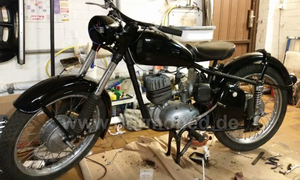

IngoM
Geschrieben am: 10.05.2015, 21:46
Beiträge: 19
So das Ergebnis bis jetzt.
Drahtwort
Geschrieben am: 21.05.2015, 17:36
Beiträge: 704
Mitgliedsnummer.: 2793
Mitglied seit: 25.10.2009
Hm, mal abgesehen von Zylinder und -Kopf (und der HiRaFe) ein hübsches Mopped! Da entsteht was Schönes. thumbsup.gif

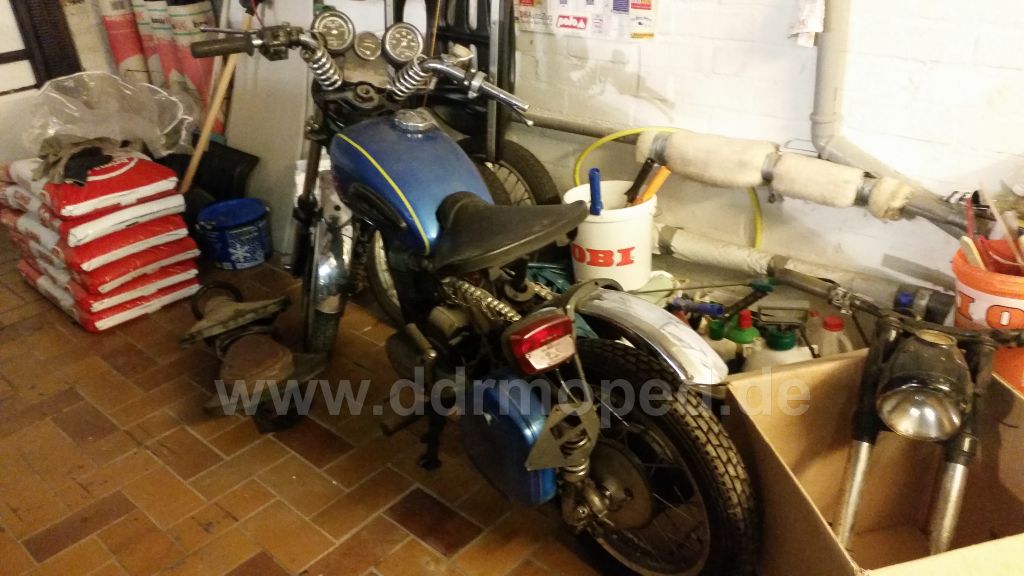

IngoM
Geschrieben am: 07.06.2015, 21:59
Beiträge: 19
Es kann sein dass Du Dich da täuscht.
Harley scheint in den 50er und 60er Jahren eine Kopie der RT produziert zu haben.
Die klang wahrscheinlich gar nicht so viel anders wie unsere "Orginale" ;-)
Ich bin inzwischen auch schon etwas weiter. Sie sieht schon wieder wie ein Motorrad aus.
Die Chromhülsen der Hinterradfederung tausche ich noch, und der Zylinder bleibt wahrscheinlich auch nicht ewig drauf. Sobald ich was passendes finde wird auch in diesem Bereich der Originalzustand wiederhergestellt.
Habt Ihr Erfahrung mit Linierung?
