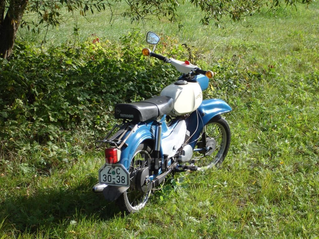

Geschrieben am: 03.12.2007, 18:00
Die Plast-Hüllen kamen ja mit dem Sperber im April 1966 auf !
Übrigens war der Sperber auch der erste, welcher den breiteren Lenker hatte !
Das heisst : -andere Klemmstücke mit veränderten Kupplungs- und Handbrems-hebeln (natürlich jetzt mit Plasthüllen) und längere Gummigriffe.
Der breitere Lenker kam dann auch bei der KR51/1 und beim SR4-2/1 zum Einsatz.
Noch 1966 nach Beginn der Serienproduktion wurde auf "Atlantikblau-Alabasterweiss" umgestellt.

Da gab es auch 2 unterschiedliche Farbtöne, die ersten 66er waren heller. Guggst du! 66 und 67.
MfG. Christian M.
Geschrieben am: 04.12.2007, 12:07
Das mit dem atlantikblau hat mir mal einer vom Museum erzählt.
Aber die Blau-Töne waren eh' immer unterschiedlich.

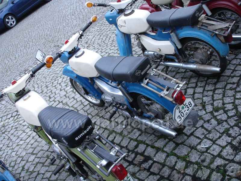

QUOTE (Ostbiker @ 3. Dec 2007, 22:50)
Naja dann stell doch mal ein ordentliches Bild rein von dem frühen 66er Sperber.
Das Ding auf dem Bild ist doch verbastelt. Das hintere Schutzblech sieht extrem angepinselt aus und ist viel heller wie der Rahmen des Vogels.
Und der Rest des Lacks ist stumpf und matt was auch zu einer helleren Erscheinung führt.
Hast Du nicht ein besseres Bild?
MfG Thomas.

QUOTE (Siebenson @ 4. Dec 2007, 19:26)
Stoßdämpfer und Gepäckträger sind auch nicht original. Das Konglomerat ist als Vergleichsobjekt völlig ungeeignet.
Swen-Uwe
wink.gif Stoßdämpfer sind original, der Rest ist im Kommen, man kann ja nicht immer auf Anhieb ein Goldstück erwerben. Etwas Mühe soll ja auch dabei sein und das ist der Spaß an der Sache. Mir ging es ja in erster Linie um den Farbton und nicht um Eure Detailkritischen Beobachtungen, die kann ich auch!!! mad.gif wink.gif laugh.gif
MfG. Christian M.

hmm.gif ich habe bis dato 5 Modelle der 64-67er Jahre besessen und da war keines mit den Alu-Chrom Dämpfern dabei! hmm.gif
Ich geb ja zu, das das Foto schlecht ist, jedoch ist die Farbe selbst nach Tiefenlackreinigung definitiv heller als die des 67ers, der auch mal matt und verwittert war. Und mit dem Rot des Spatzes und Stares ist das Blau nie und nimmer zu vergleichen, denn das Rot war wirklich pervers Licht- und Witterungs-empfindlich cry.gif
