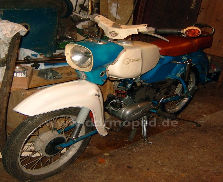

Mopedtobias
Geschrieben am: 09.12.2007, 18:33
Beiträge: 1756
Mitgliedsnummer.: 341
Mitglied seit: 08.10.2006
hier nun das gewünschte Bild vom Urzustand. Der Sperber ist Baujahr 1968 und soll auf Nullserie getrimmt werden. Es müssen sicher einige Teile angefertigt werden aber zum beispiel die Rahmennummer wird nicht verändert. Soll ja keine Verschrottungsaktion werden. Das Typenschild hingegen sollte schon das frühe Baujahr und am liebsten SR4-III enthalten. Weiß jemand wer passende Typenschilder in Originalqualität anbietet?
Gruß Markus

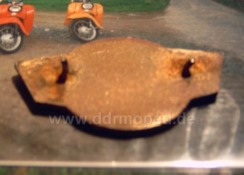

Concorde
Geschrieben am: 09.12.2007, 23:41
Beiträge: 2518
Mitgliedsnummer.: 323
Mitglied seit: 14.09.2006
Da kann ich mithalten...
MfG Thomas.

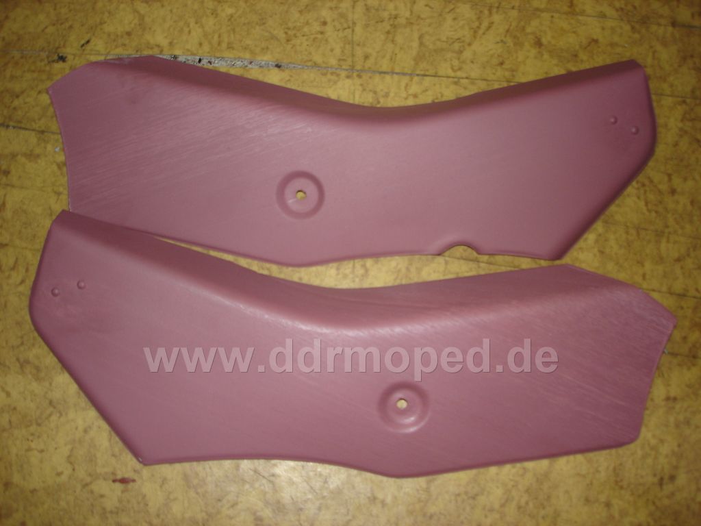

Mopedtobias
Geschrieben am: 18.02.2008, 19:11
Beiträge: 1756
ich hab jetzt die ersten Teile für das geplante Nullseriensperberprojekt grob fertig. bei der Gelegenheit habe ich gleich noch die entstandenen Langlöcher im Blech entfernt. Gerade bei Sperberseitenblechen sieht man das oft durch die starken Vibrationen.
MfG Markus
Gruß Markus
Abarten)...
Concorde
Geschrieben am: 18.02.2008, 19:40
Beiträge: 2518
Astrein Markus!
Sowas habe ich noch nie gesehen!
Wo hast du denn die ausgegraben?
Da wirds was mit der Nullserie!
MfG Thomas.
Mopedtobias
Geschrieben am: 19.02.2008, 19:43
Beiträge: 1756
Nein Thomas, mit ausgraben war da nix. Alles Sonderanfertigung. Dein Pärchen ist auch fast fertig. Der einzige Mangel, die Bleche sind nicht aus Aluminium wie bei frühen Sperbern üblich. Wären ja auch zu schade zum umarbeiten gewesen.
Gruß Markus
