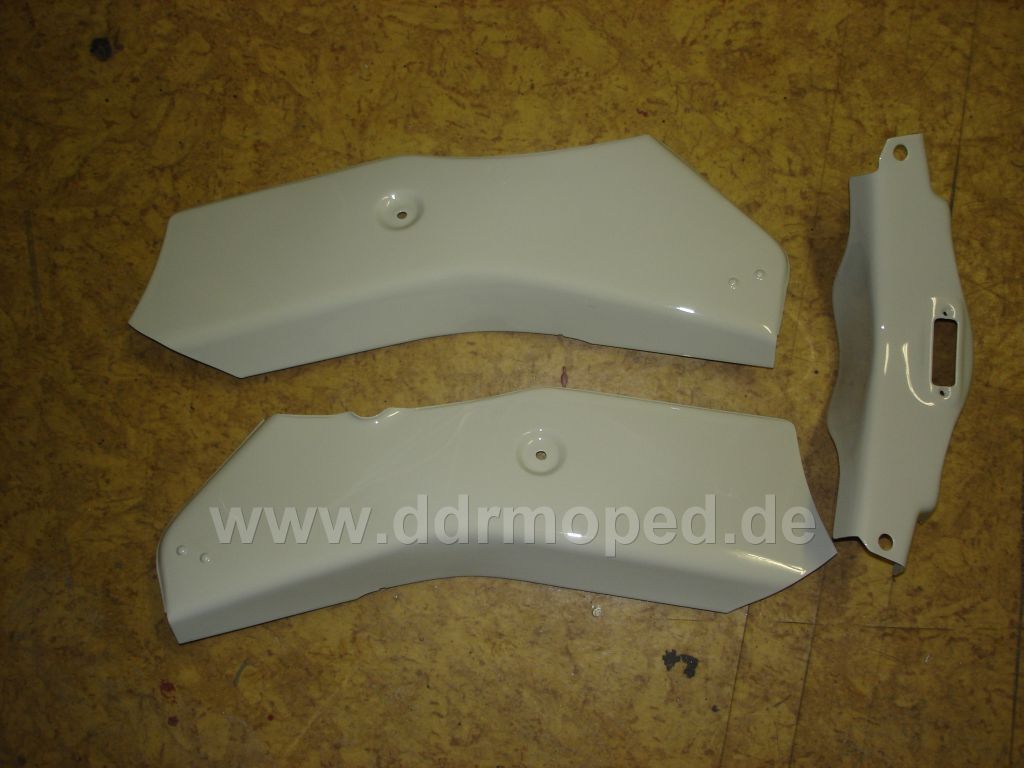

mal wieder was neues vom aktuellen Projekt. Die ersten beigen Teile sind anbaufertig. Ich habe auf eine 64er Lenkerabdeckung zurückgegriffen. Ob das so richtig ist, kann man auf den alten Werbefotos leider nicht zweifelsfrei erkennen.
Gruß Markus
Gruß Markus

Mopedtobias
Geschrieben am: 20.04.2008, 12:39
Beiträge: 1756
Mitgliedsnummer.: 341
Mitglied seit: 08.10.2006
Ich glaube im Frühjahr 1966 wurden die ersten Sperber gebaut. Irgendwann davor halt die Nullserie. Die Lenkerabdeckung mit Prägung um die Parkleuchte ist typisch für 64er Schwalben und Stare. Hab mich dafür entschieden sie an meinem Sperber einzusetzen weil sie eben dies Besonderheit hat. Vieleicht findet sich auch noch eine Alternative. Das rechte Seitenblech ist schon recht so. Das für den Gebläsemotor hat andere Ausklinkungen.
Gruß Markus
Abarten)...

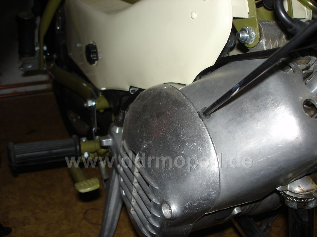

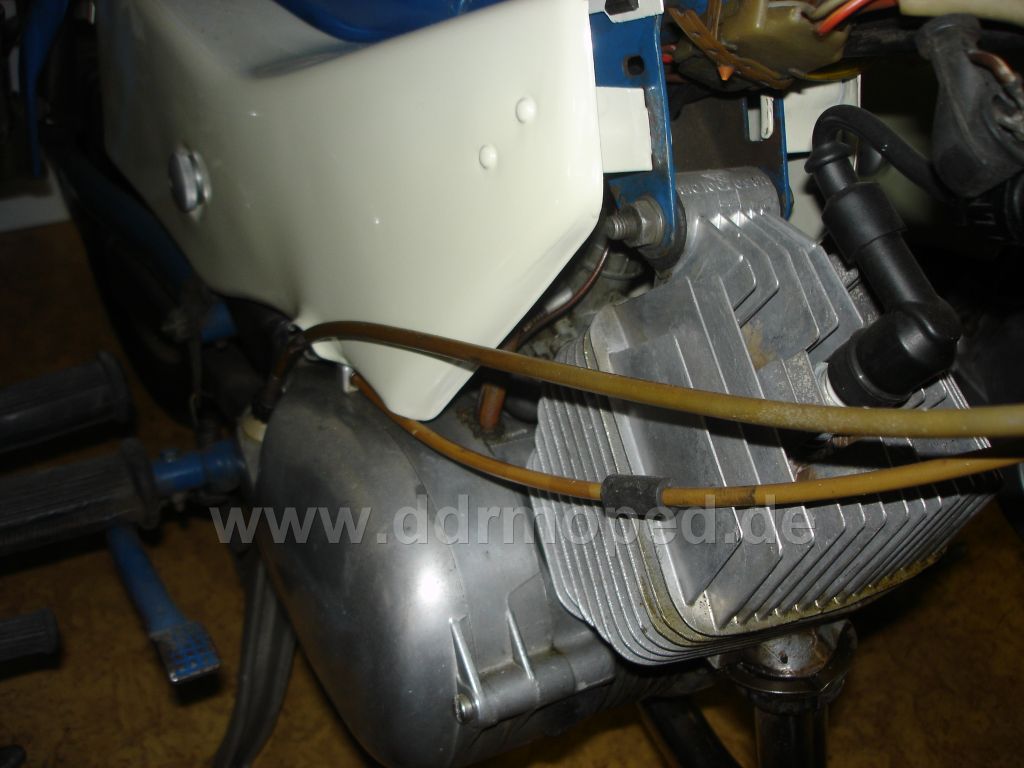

Mopedtobias
Geschrieben am: 20.04.2008, 12:40
Beiträge: 1756
und beim Sperber eben so
Gruß Markus
Abarten)...
