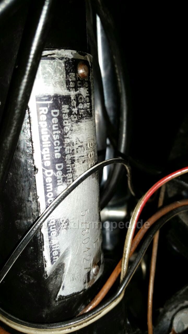

Das vom Moped, ist vorn am Steuerkopf angebracht.
@ Simson Liebhaber, ob original oder Nachbau ist ja zu erkennen denke ich. Ich

Ist es nicht ! es fehlt das Gütezeichen oben Links in dem kleinen blanken Viereck.

Sind denn Papiere vorhanden?

Das Typenschild sieht ja echt heftig aus hab ich so noch nie gesehen das sieht ja aus als hätte es den 1. und 2. Weltkrieg überstanden wink.gif
Sieht wirklich ein wenig manipuliert aus aber wenn es echt ist und das Moped genauso schlecht behandelt wurde hätte ich sie nur zum ganz schmalen kurs genommen...
Ja Bremshebel ist der richtige Streben sieht man auch auf den Bildern nicht gut man muss echt die Lasche sehen bzw wo die Schraube sitzt...
Falls sie original ist spricht alles für die normale S51E 6volt die dann auf 12volt umgerüstet wurde.

Ich nehm sie nicht. Der Verkäufer kommt mir nicht all zu seriös vor.

wenn ich richtig erkenne steht dort ein E nach dem S51 das gab es 1988 definitiv nicht mehr nur die alten Baujahre hatten das stehen bei der Enduro, hab ja nun einige davon die 88er haben es nicht mehr...selbst meine 83er und 84er E4 haben es nicht...
