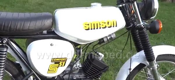

Hier der Hahn und Tankschriftzug: Ist eine der Letzten mit 6V

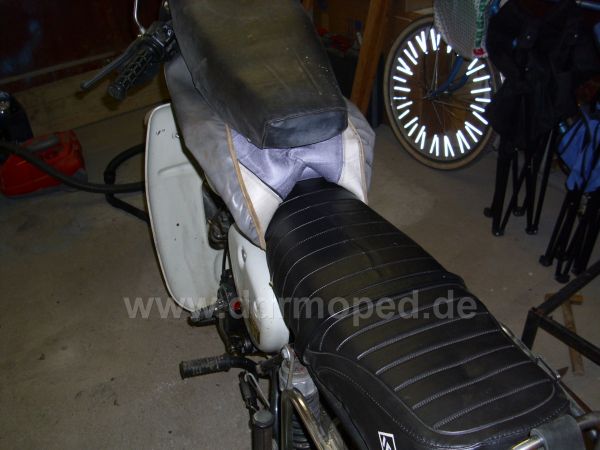

Sitzbänke im Vergleich:

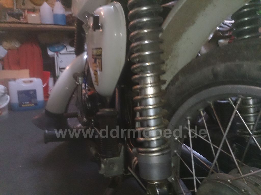

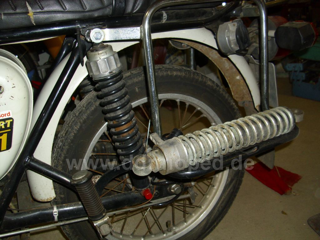

Stoßdämpfer hinten, der auf dem Gepäckträger ist der Richtige, der Rollerstoßdämpfer ist erst nach der Wende an der S53 so verbaut worden....

Simson Liebhaber
Geschrieben am: 03.04.2015, 10:14
Beiträge: 1317
Mitgliedsnummer.: 5822
Mitglied seit: 06.09.2012
Hallo ihr Zwei,
genau das meinte ich smile.gif super die von Ralle dürften bei mir von dem Farbton her passen einen Shop der sie einzeln anbietet habe ich auch schon gefunden. Bleibt nur noch die Frage nach dem Benzinhahn oder ich zerlege meinen mal und schaue nach ob es ein MZA Nachbau ist.
Meine Dämpfer sehen auch so aus....
Interessant das die letzten Comfort auch CB Funk hatten das war mir bis jetzt neu. laugh.gif
Gruß Tom

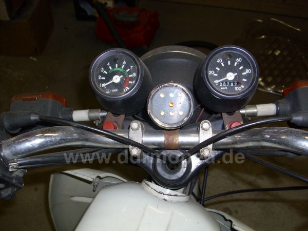

Nee, der was die gefahren hat, extra eine Zweite Batterie mitgenohmen der gute. Viel interessander ist das Cockpit der Comfort: Zeigt alles unmögliche an und ist noch zu erforschen und auf Allefälle zu überarbeiten, bei seinem Klingeldrahtverhau. Die echigen Blinker waren seine Antwort auf Dunkelblinken. Diese habe serienmäßig ALU reflektoren drinne, aber auch nur Luschig Rangebaut....

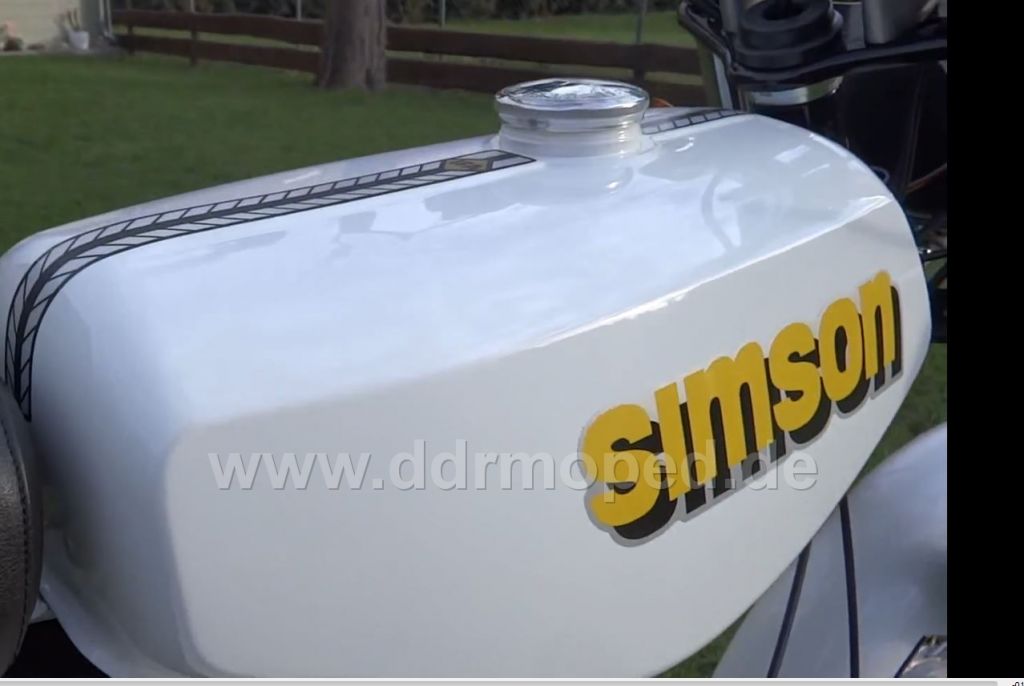

Die passenden Wasserschiebebilder bekommt man z.b. HIER

Mit Sicherheit, die Elektrik ist allerdings sehr Verbastelt. Also Mitte der Anzeige ist Kontrolle Stellung 2 (Rücklicht auch an), oben Abblendlichtkontrolle und unten Bremslicht(schalter)kontrolle. Die Rechten und Linken dürften warscheinlich Blinker sein, um vorallem die hinteren zu überwachen, das geht direkt auf die Hängersteckdose. Für mich ist der viele Klingeldraht das schlimmste an der Bastelei. Achso, ein Detail gibt es noch, das Motorhalteblech ist schon das neue, also Vorbereitung auf Bremslichtzugschalter....
