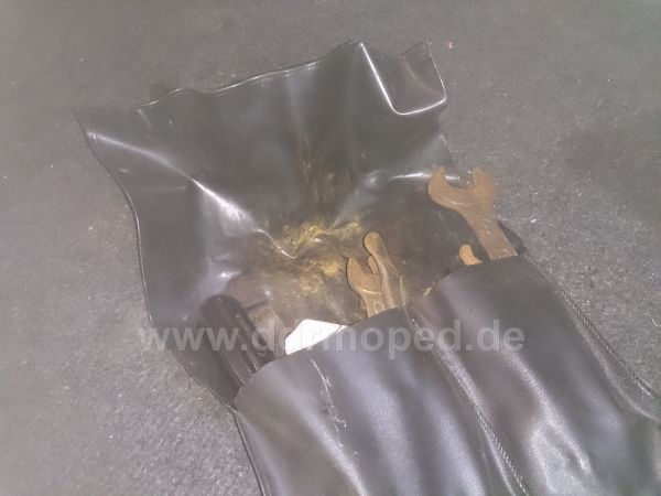

Bei fehlt auch was von der Elektrik nämlich das Pluskabel von der Batterie....Aber gut da werd ich neu machen.
Hallo Tilo,
danke für den Hinweis aber ich werde erst im Mai die Fehlteile ordern können und die erst mal Komplettieren.
Gruß Tom

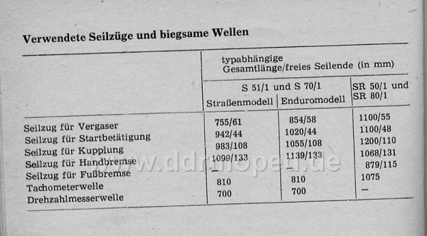

Geschrieben am: 04.04.2015, 05:53
Beiträge: 6828
zu den Zügen, manche sind schon von Haus aus etwas knapp. Also wenns schön werden soll: https://www.ddrmoped.de/forum/uploads/post-23-1427432466.jpg
