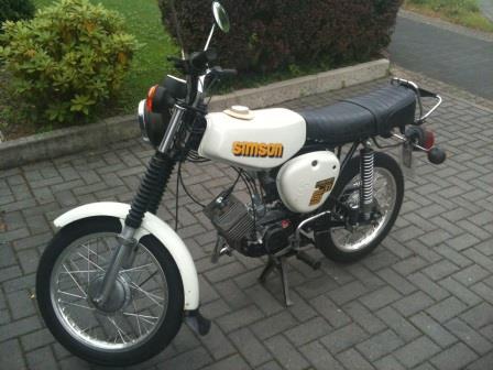

War zwischendurch mal 19 Jahre im Dornröschenschlaf, wird jetzt seit 3 Jahren wieder genutzt.
Hat erst orginale 9,5T km runter. Ist unverbastelt, nur den alten Auspuff hab ich gegen einen Enduro ausgetauscht, und neue Räder hatte ich ihr mal gegönnt.
Sie macht mir aber seit ein paar Wochen Probleme mit der Schaltung, hab sie partout nicht mehr eingestellt bekommen. Innerer Schalthebel und so ist alles in Ordnung. Aber an der Ziehkeilwelle kamen leider die 4 Arretierkugeln mit, und ich bekomme sie nicht wieder rein, nach der Anleitung von KaitoKoruba.
Motor spalten möchte ich vermeiden.
Ich versuch gleich mal Foto mit anzuhängen für deinen Tankdeckel.

Habe grad erst gesehen, dass auf den Zwischenseiten doch schon Bilder drin sind. blink.gif _uhm.gif
Mache von mir die jetzt aber trotzdem noch rein und stehe zur Verfügung, falls du noch Fragen hast. biggrin.gif
