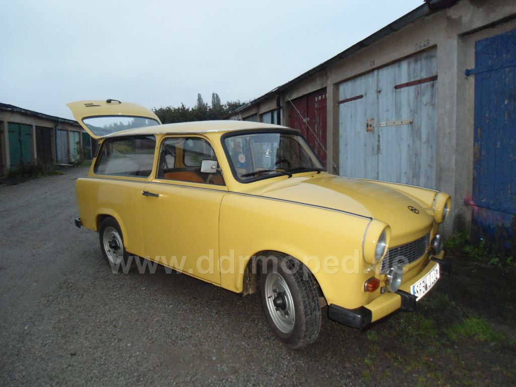

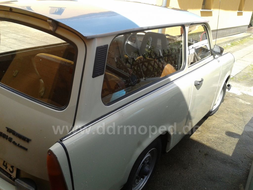

Hallo Leute,ich bin normalerweise nur in edlichen der Zwei.-bzw Dreirädrigen Abteilungen unterwegs,doch mir steht mein erster PKW Kauf bevor und ich (bzw meine Freundin hatt ihn endeckt). Zumal ich schon seit Jahren wusste,ein Wartburg oder Trabbi muss es sein,nun ist es halt letzters,Morgen Nachmittag könnte es nun soweit sein.
Bevor ich aber was kaufe und es hinterher bereue,benötige ich dringend Tipps, auf was vorm Kauf,also bei der Besichtigung und Probefahrt,so alles zu achten ist.
Nur so viel zum dem PKW,er ist für unter 1000,-€ im Angebot,die genaue Summe möhte ich noch verschweigen,doch so günstig sind die wenigsten Trabbis nach unseren Recherchen. Nach den Bildern vom Besitzer ist er sehr gut für sein Alter im Zustand,aus dritter Hand,einen Unfall Blechschaden am Heck und mit einigen offentsichtlichen Lackausbesserungen,doch sonst hatt er kaum Rost,er wurde Hohlraumversiegelt mit Unterbodenschutz und der Tüv wird auch noch neu vom "noch" Besitzer gemacht.

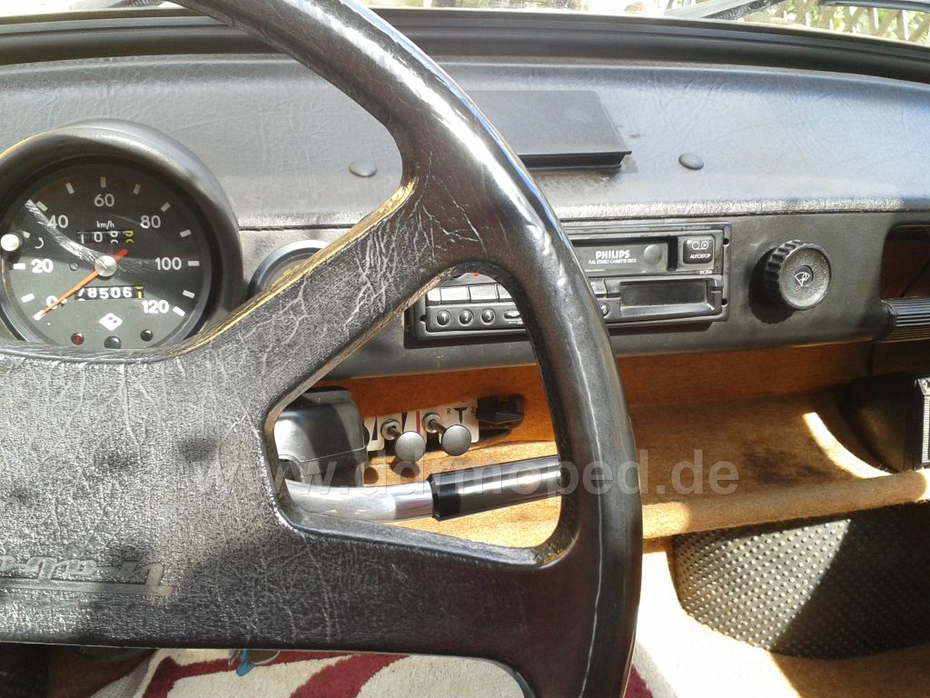

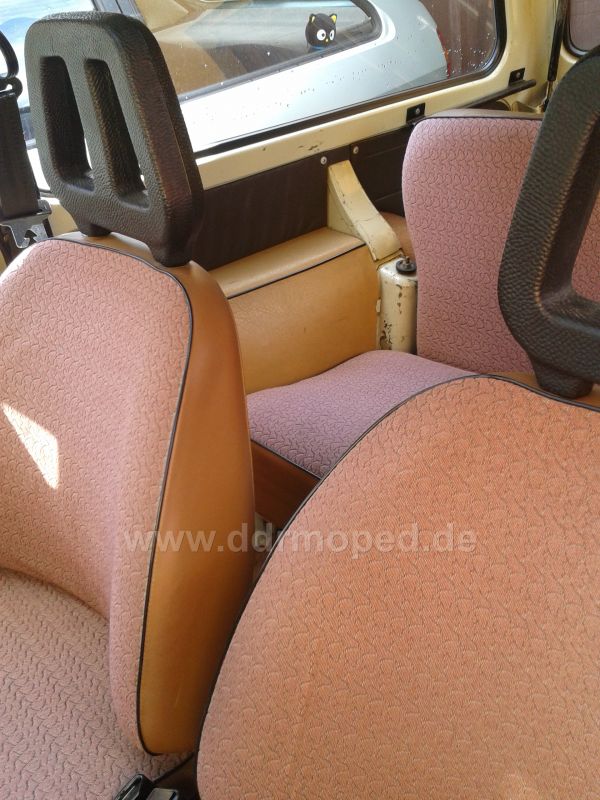

Innenraum wohl noch alles original,naja halt mit Westkassettendeck. Ich lasse mal Bilder sprechen,seht selbst und dann Bitte hilfreiche Antworten! rolleyes.gif
mfg Enrico

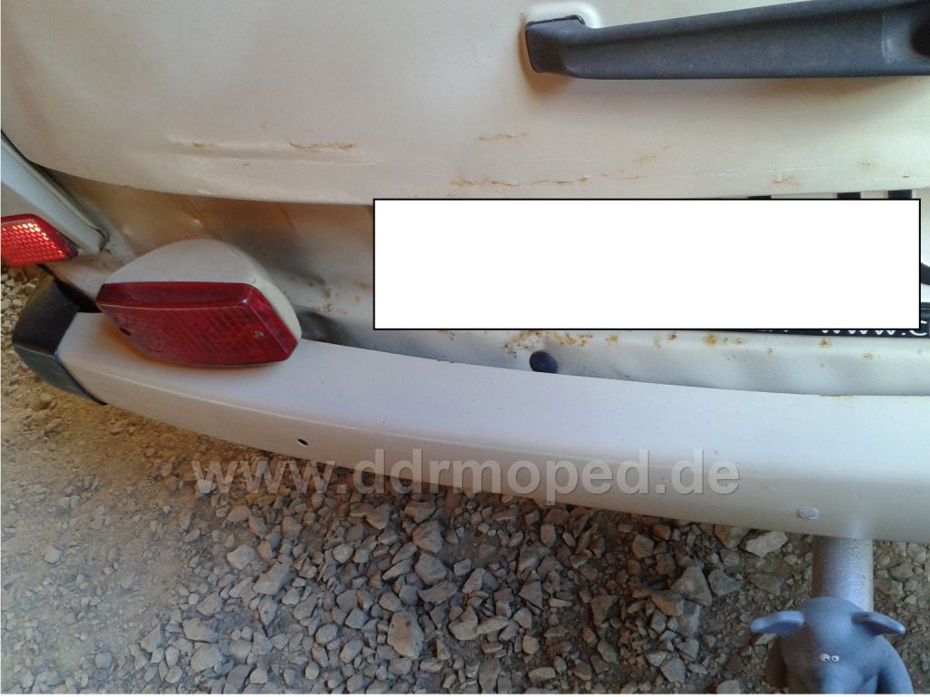

So,hier der Schaden,links gut zu erkennen. Ist die Frage,lässt sich das reparieren und mit wie viel Aufwand?
Und was uns am meisten interessiert,wo ungefähr liegt der Wert des 27 Jahre alten Trabant? hmm.gif

Hallo Enrico,
Zumindest was man auf den Bildern sehen kann.
Der Heckschaden ist natürlich reparabel, ich kenn mich mit den Kombis nicht ganz so aus aber da sollte es sicher auch noch Bleche geben. thumbsup.gif

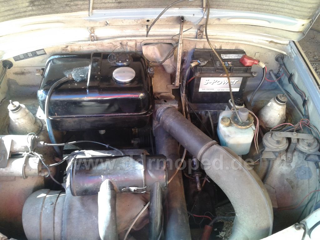

Gefahren bist Du also noch nicht? naja was soll man sagen, fahren muss er halt und gut bremsen, im Idealfall läuft der Motor nicht wie ein Sack Nüsse sondern schön rund. Etwas Klingeln ist nicht dramatisch und sehr wahrscheinlich nur Ölkohle auf dem Kolben.
Schau Dir den auch mal gut von unten an, gerade am Geweih vorn, also dort wo der Hilfsrahmen mit der Karosse verschraubt ist, ebenso die Radläufe und die Schweller. wink.gif

Den Schanden kann man in SFB Preisgünstig reparieren. Ersatzteile sollten mitgebracht werden.

Wie klingt der Motor? 500€ aufwärts kostet ein gemachter , wie sehen die Schweller, die Ecken vorne im Motorraum, das Geweih, die Federdome aus ? Kotflügel unter den Pappen ?
Wenn ich mir den Rost am Heck ansehe wird der Rest auch nicht viel besser sein .

Na gut,das Heck ist jetzt das auffälligste Mango,aber wenn das ein einfaches Austauschblech,gut zu wissen,weiss ich jetzt was ich später mal zu besorgen habe.

Reparaturbleche gibts u.A. bei https://www.trabantwelt.de das Heckblech für den Kombi kostet beispielsweise 69,90 €
