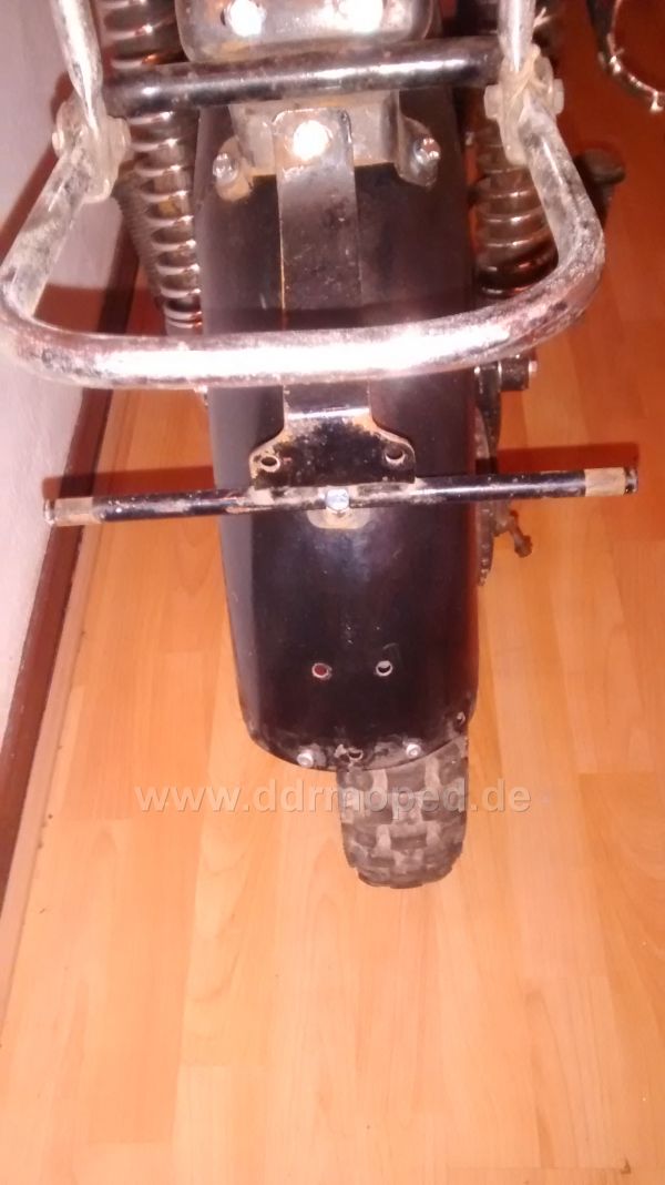

Nun habe ich eine Schutzblechbefestigung/Gepäckträgerhalter bekommen(Siehe Bild)
Nun sind aber daran die Streben für die Blinker bereits angeschweißt.
Dazu meine Frage(n):
Von welchem Moped ist das? und wenn S51, von welcher?

S50B bj 75 und 76

QUOTE (m@ngo @ 06.07.2015, 18:26)
S50B bj 75 und 76

Was für ein Wissen hier vorhanden ist thumbsup.gif (Woimmer ihr es her habt blink.gif )
Ich danke euch.
Geschrieben am: 07.07.2015, 14:28
Beiträge: 6818
Guck ich schief oder hängt es schief?

Da ist noch so einiges schief, was aber daran liegt, dass ich das Moped bis zur vollständigkeit ersteinmal zusammenstecke.
Anschließend werden die Schäden repariert und alles schiefe gerichtet.
Dann gehts erst ans farbauftragen.
Mittlerweile is der Halter aber schon gerichtet und grundiert.
Aber ob ich diesen benutze, weis ich noch nicht, denn
1. ist er ja nicht ganz richtig
2. Wäre er schwarz und irgendwie hätte ich schon gerne Chromglanz auf den Blinkerstreben
Aber es geht noch so viel Zeit ins Land und ich ändere ja schon gerne mal meine Meinung hin und her ph34r.gif

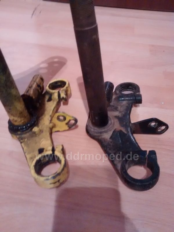

Ein kleines Bisserl hat sich getan, auch wenn es nicht viel ist.
Zum Einen habe ich zum UT gelernt, ob es für Tittenlampe eine eigene Gabelbrücke gibt..
Antwort: Ja. Auf Bild ist rechts die Brücke für die Tittenlampe
Klar, die meisten von euch wissen es. Ich war aber mal wieder einige Zeit verwirrt. Solange bis Moritz es mir beibrachte. Danke nochmals Moritz, für die Brücke thumbsup.gif

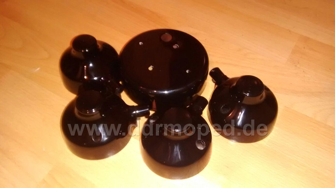

Vor ein paar Tagen habe ich dann auch mal das Rücklichtgehäuse lackiert.
Anschließend zusammen mit den Blinkergehäusen poliert.
Es ist auf dem Bild nicht so gut zu erkennen (Miese Cam), aber es glänzt und spiegelt superkrass. So wie ich es will. wub.gif

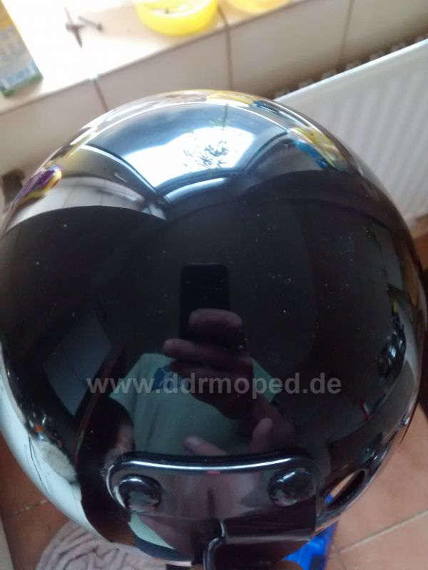

Die habe ich vor einer Stunde fertiggestellt.
Es ist perfekt zu sehen, warum ich unbedingt ne Tittenlampe haben wollte. Nur diese hat ein solches Spiegelbild. wub.gif

Nur war die titte orginal immer mattschwarz aber darauf kommt es dir ja bei deinem umbau nicht an oder?
stay tuned - mfg m@ngo
subfossil
Geschrieben am: 19.07.2015, 22:13
Beiträge: 2990
Mitgliedsnummer.: 4240
Mitglied seit: 24.02.2011
Mfg Nico

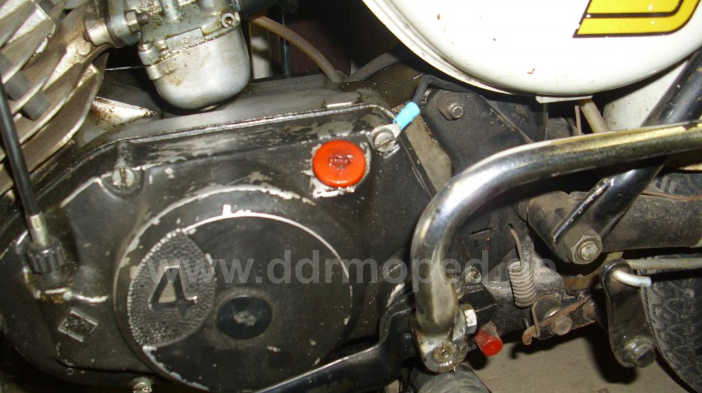

Geschrieben am: 26.09.2015, 18:31
Beiträge: 6818
Wieweit bist du mit deiner blingbling Karre? Hier ein Detailbild von Motorblech, wegen dem bei der ab der S51/1 verbauten Stoplichtschalter. Natürlich ohne montiertem, damit es sichtbar ist. Hatte es wegen dem Drähtchen an der Öleinfühlschraube geknipst.
