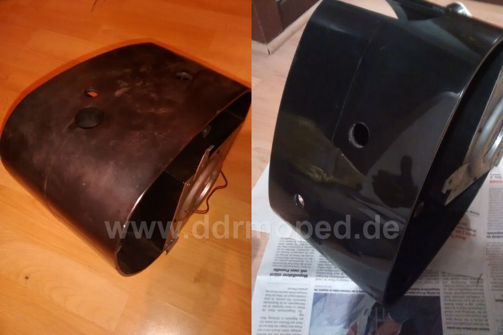

Es soll ja Blink-Blink tongue.gif werden, und daher habe ich mir überlegt, wie bekomme ich den Herzkasten denn glänzend hin.
Eine Möglichkeit war, ihn zu lackieren. Habe ich aber aus diversen gründen verworfen.
Somit blieb mir nur polieren.
Bevor einer fragt, ich habe zuerst die Macken mit 600'er+1200'er Schleifpapier herausgeschliffen und dann mit Polierpaste für Alu auf einer Baumwollscheibe poliert. Alles von einer Bohrmaschine angetrieben. Man muss allerdings drauf achten, dass es nicht zu warm wird. Daher nur langsame Geschwindigkeit.
Bis auf ein paar kleine Macken, die noch weg müssen, ist das Ergebnis schon ganz passabel wub.gif

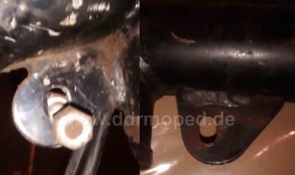

Ne Frage habe ich auch.
Ich habe hier zwei Enduro-Rahmen. 1982 und 1983
Es ist mir aufgefallen, dass diese unterschiedliche Befestigungen, für die Unterzug(?)-Streben haben.
Kann mir das einer erklären?

m@ngo
Geschrieben am: 26.10.2015, 19:05
Beiträge: 1456
Mitgliedsnummer.: 7560
Mitglied seit: 05.08.2014
Mega tip mit dem polieren von plastik!!!
Ich kenne beide befestigungsmöglichkeiten als original so ausgeführt.
Jedoch sehen beide bei dir nicht gerade original aus.
Irgendwie selbst hin gebrutzelt deine Vorgänger... ?

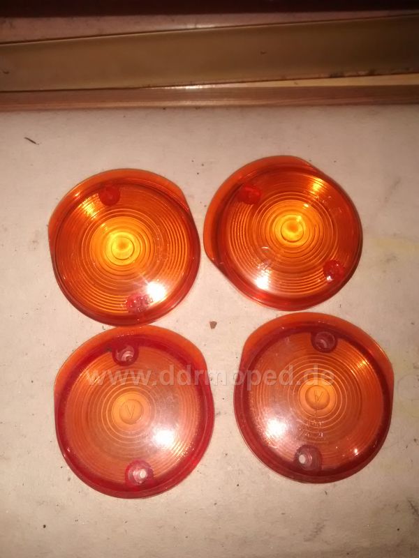

QUOTE (m@ngo @ 26.10.2015, 20:05)
Funktioniert auch wunderbar bei der Rücklicht- und den Blinkerkappen thumbsup.gif
Hier allerdings mit dem Schleifpapier aufpassen, wegen den herausstehenden Texten und Symbolen. Die sollen ja erhalten bleiben wink.gif
Beim Polieren habe ich aus dem selben Grund auch nur Lackpolitur benutzt.
Aber an sich das gleiche Verfahren wie beim Herzkasten, nur etwas schonender:
Oben behandelt, unten unbehandelt

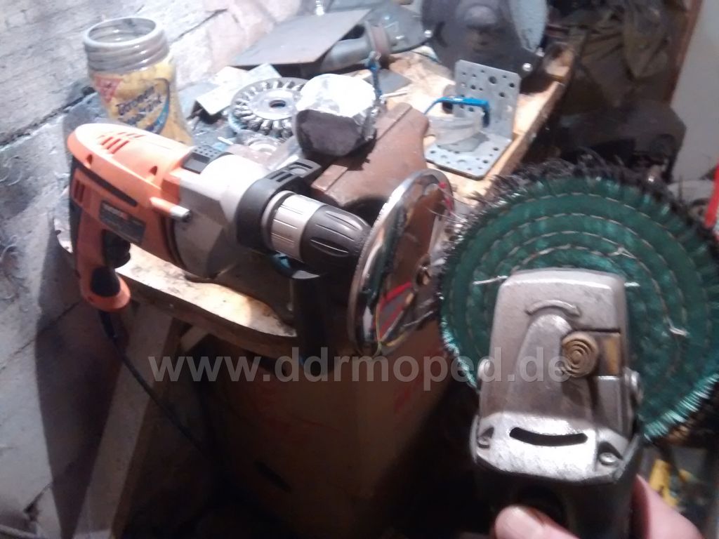

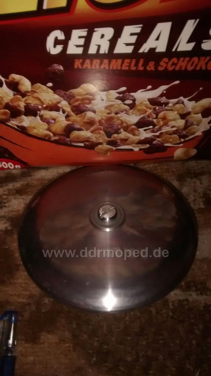

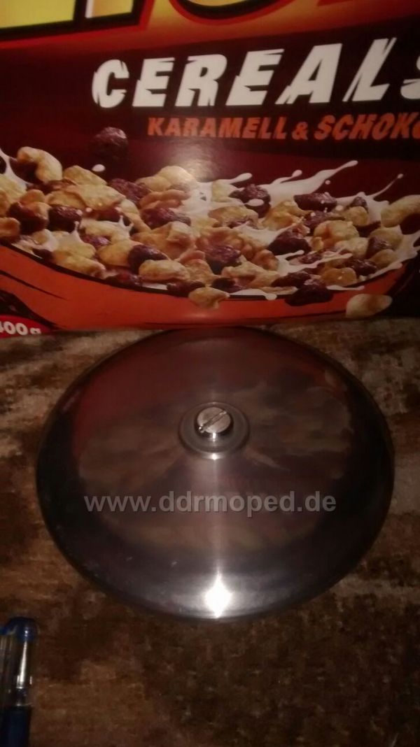

Heute hatte ich etwas Zeit, also habe ich mir gedacht ich poliere mal den Nabendeckel, welchen ich bereits vor einigen Tagen geschliffen hatte.
Zuerst habe ich mit 220'er Schleifpapier per Hand die Groben Macken herausgeschliffen. Anschließen die Riefen davon mit 400'er Papier und handarbeit geglättet. ph34r.gif
Dann habe ich eine Schraube im Achsloch befestigt, dieses Konstrukt in eine Bohrmasschine gespannt. die Bohrmaschine eingeschaltet und mit 1200'er, anschließend mit 2000'er Papier geschliffen.
Durch die Bohrmaschine geht alles ruckzuck. Ein Paar minuten und es sieht dann so aus wie auf dem Bild. Eigentlich schon ganz OK thumbsup.gif

Heute dann habe ich dann folgendes getan:
GrasserBenno
Geschrieben am: 17.12.2015, 20:56
Beiträge: 3915
Mitgliedsnummer.: 5580
Mitglied seit: 12.06.2012
Leider waren noch gaaaaaanz feine Riefen drin, welche aber nicht mit dem Werkzeug herauszubekommen waren. mad.gif
Bedeutet also, weitermachen mit:
GrasserBenno
Geschrieben am: 17.12.2015, 21:00
Beiträge: 3915

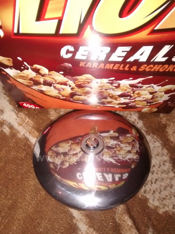

Übrigens habe ich zur Veranschaulichung die jeweils benutzte Polierpaste/Politur auf dem Schraubstock stehen wink.gif
Das Ergebnis sieht man auf dem Bild.
Es ging wirklich sauschnell. Irre was man mit ner Bohrmaschine und einer gegenläufigen Flex so hinkiegt.

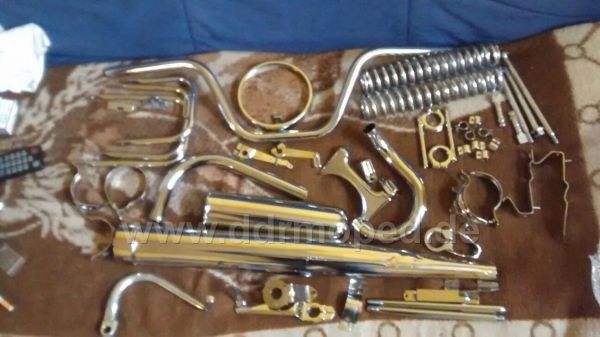

Ein paar andere Glänzende Teile hatte ich übrigens auch am Sonntag bekommen.
Auf dem Bild ist es noch unsortiert, daher sind einige Teile für den Star mit abgebildet.
