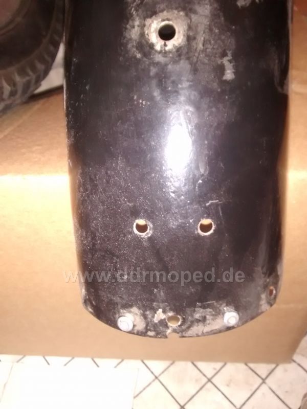

So langsam dämmert es mir, glaub ich, warum es immer wieder unterschiedliche Angaben findet. Es scheint wohl wirklich immer unterschiedlich zu sein. Je nach Bauart der Presse ware es sogar möglich unterschiedlich lange Rohlinge zu pressen, ohne die Form zu wechseln.
Ich habe mein Schutzblech dann heute auch mal gemessen. Jetzt kann ich es ja einordnen wink.gif
Komisvh ist nur, es hat zwei Löcher für das Kennzeichen. Und die sehen sogar so gut gemacht aus, das man denken könnte, es wsre ab Werk. _uhm.gif ich gehe aber trotzdem von nach gebohrt aus da im Werk auch nur Menschen arbeiten. Also kann es ein Mensch auch daheim in der Qualitat, dass man denkt es wäre professionell.

ab werk sind die Löcher nur vertikal gebohrt für die orginal Halterung.
Horizontal gabs nicht.
Enduro Schutzblech muss noch kürzer sein. 90 oder weniger.
Das was du hast sollte das standart Schutzblech sein. Sind die Ecken hinten schräg und haben drei Löcher drin für Spritzschutz?

QUOTE (m@ngo @ 22.12.2015, 20:54)
... Sind die Ecken hinten  schräg und haben drei Löcher drin für Spritzschutz? ...
Und auch die drei Löcher für den Spritzschutz sind drin.
Es sind sogar noch 2,5 Löcher mehr vorhanden. Das halbe versteh ich nicht ganz, aber die anderen beiden (hier noch mit Nieten bestückt) sind wohl für einen falschen Spritzschutz.

Gekürzt ist es nicht.
Unter der dritten Bohrung mittig fürn spritzschutz ist diese halbrunde Kerbe.
Das ist immet so!!! Diese Länge ist original.
Die 2 Bohrungen fürs Kennzeichen und auch die 2 anderen wo die nieten noch drin sind, sind nachträglich angebracht.

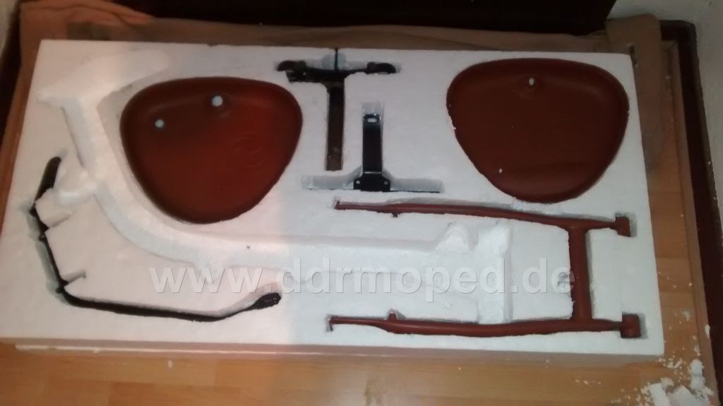

Ich muss mal wieder einen kleinen Zwischenbericht geben
Da ich wirklich nur langsam vorwärts komme, musste ich mir wieder etwas basteln, um die bereits lackierten, bzw. Grundierten Teile sicher zu lagern.
Mir kam natürlich die technik in den sinn, die ich bereits beim Essi angewendet habe.
Also ab in den Baumarkt, Styropor besorgt losgelegt.
Nachdem ich einige Zeit mit verschiedenen Kombinationen getestet habe, ist nun dieser Aufbau das Ergebnis:
Hier die Unterste Ebene:
der Hitzeschutz muss noch komplett neu lackiert werden, ansosten fehlt bei den restlichen Teilen nur noch Klarlack
GrasserBenno
Geschrieben am: 29.01.2016, 20:36
Beiträge: 3915
Mitgliedsnummer.: 5580
Mitglied seit: 12.06.2012
Hier die Ebene darüber
Das rote ist die Grundierung (muss also noch lackiert werden)
Und die Gabelbrücke ist auch noch nicht gestrahlt und lackiert, weil dort noch ein Schloss drin ist, bei welchem mir ein freudlicher ForenMod doch sicherlich behilflich sein kann. Ich hätte sogar noch 2 weitere wink.gif )

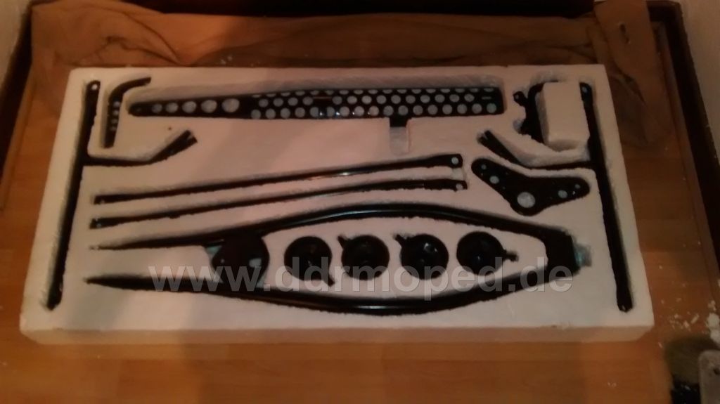

Dann noch ne Ebene darüber
Fußrastenträger muss noch gerichtet werden, und hat daher auch noch keinen Einschnitt in den Block, kommt aber an diese stelle
Beim hinteren Schutzblech ist es gut möglich, dass ich noch ein kürzeres nehme.
Wie man sieht sind die Schutzbleche noch komplett unbearbeitet.

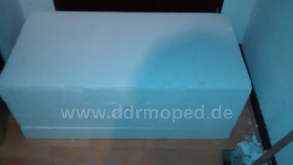

Und komplett geschlossen.
Das gute ist, ich kann so alles sicher und sauber lagern und sogar mit dem Mopedanhänger zur Lackierkabine fahren (wenn ich sie überhaupt benutze)
Sollte noch eine Ebene nötig sein, werde ich sie unten drunter hinzufügen.

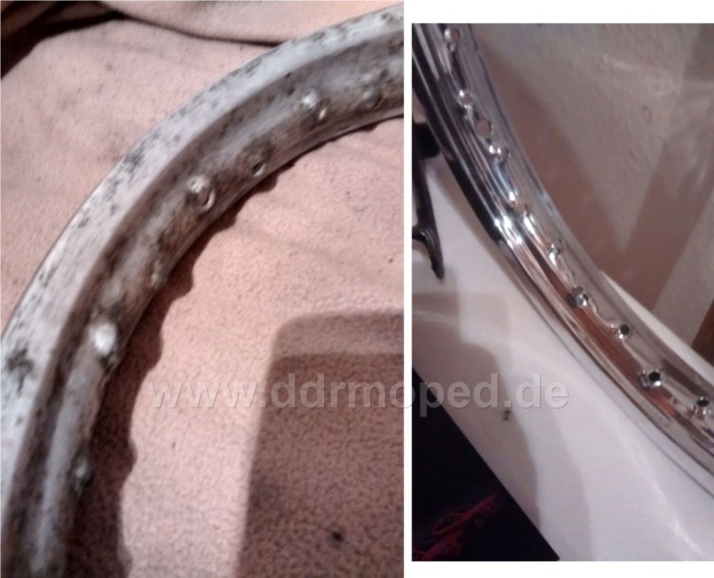

Und angefangen eine Felge zu polieren habe ich auch.
Noch ein Durchgang und ich bin fertig mit dem ersten Ring
vorher - nacher
Sorry, meine Handycam ist echt grottenschlecht
