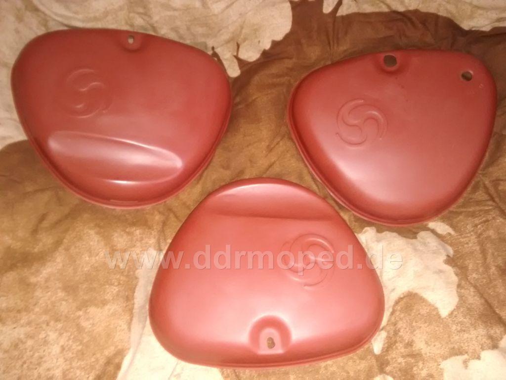

Etwas Berichten möchte ich ja auch noch, habe zwar nicht viel gemacht, aber doch ein kleies bisserl.Ich habe mich an die Seitendeckel herangewagt.
Die beiden die beim Moped dabei waren, waren wirklich in eiem guten Zusaten. Lediglich der rechte Deckel hat zwei leichte Dellen.
Und auch der zusätzliche rechte Deckel den ich habe, war in einem guten zustand.
Allgemein war ich sehr positiv überrascht, auch wenn auf den roten Deckeln 4 verschiedene Farben über dem original Silber war.
Achso, auf KEINEM der drei Deckel war ein Wasserabziehbild, und das obwohl alle noch original Silber unter den anderen Farben hatten. _uhm.gif

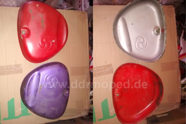

Hier mal die beiden rechten Seitendeckel vorm grundieren
ps. Ich habe vor, zwei Lacksets in Unterschiedlichen Farben zu machen wink.gif

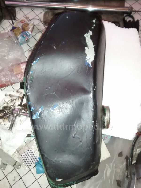

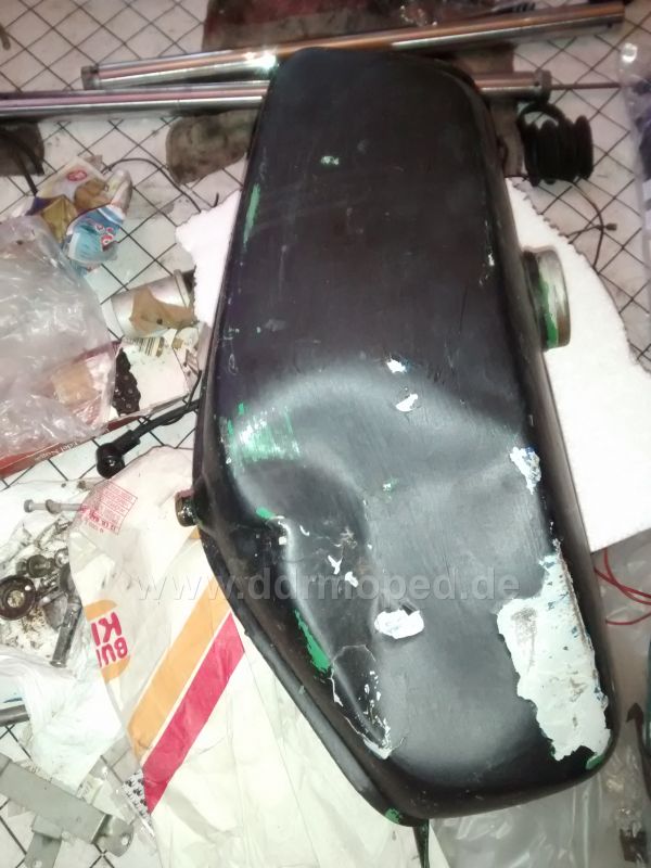

Kommen wir mal zum Tank.
Der dabei war, ....... sagen wir mal so, man kann ihn retten. Ich traue es mir auch zu, ABER. Der wird ja mindestens 1,5kg schwerer durch die Spachtelmasse.
Seht selbst
GrasserBenno
Geschrieben am: 04.05.2015, 17:24
Beiträge: 3915
Mitgliedsnummer.: 5580
Mitglied seit: 12.06.2012
andere Seite.
Ich gebe zu, auf dem vorhergehendem Bilde sieht es gar nicht mal so schlimm aus, aber nur Spachteln/Zinnen geht echt nicht.
Aber wer weis, irgendwann versuche ich mich evtl mal daran und beule von Innen aus, soweit ich kann. Dann mal weiter sehen. Hebel msste ich mir auch noch bauen.

Da mir das Retten aber jetzt zuviel Aufwand ist und keinen Erfolg garantiert, habe ich natürlich einen neuen Tank besorgt.
Der hat nur eine leichte Delle oben drauf, welche man aber schon fast nicht sieht.
Klar, ich habe dann den Tank entlackt um auch diesen zu grundieren. Es stach mir folgendes in die Augen:

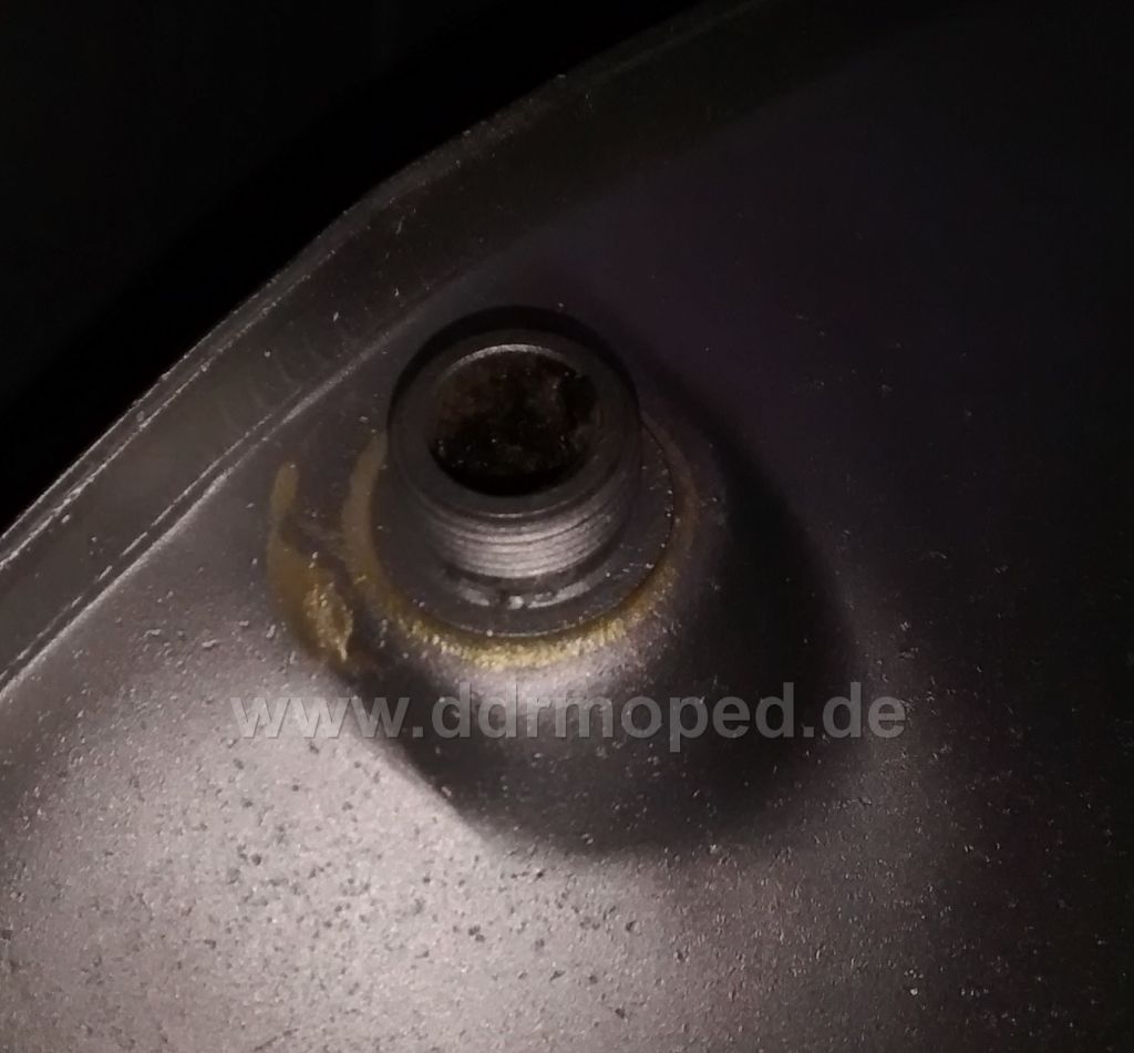

"Na ja, optisch sieht es gut gemacht aus, und wenn es dicht ist, ist doch auch alles ok", dachte ich mir.

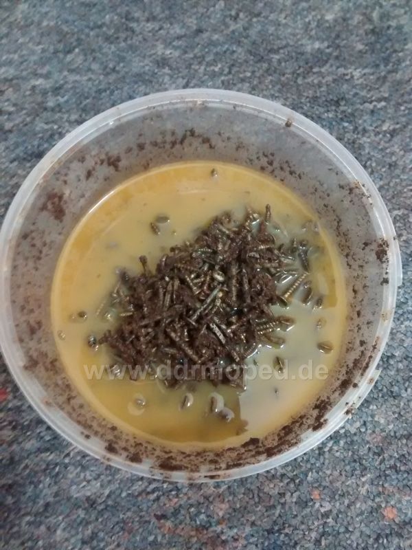

Also Grundierung drauf und 8,5 Liter Zitronensäure aufgesetzt und zum kochen gebracht. (ich hatte noch saubere 5 Liter vom zweiten durchgang vom Schwalbe Tank)
Wärend das die Säure heis wurde, habe ich mit alten Schrauben und Spülmittelwasser den Tank grob entwostet.
So ca 20-30 Minuten, dann konnte ich nicht mehr.
Als die Säure heiss war, alles in den Tank und ca 20 Stunden ziehen lassen. Natürlich den Tank in einer Decke eingepackt, so dass das Waser auh lange heiß bleibt.
Dabei zeigte sich dann, alles ist Dicht. Es sieht nicht nur gut gelötet aus, anscheinend ist es auch gut gelötet.
Jetzt darf ich nur die grundierung neu machen, aber damit hatte ich gerechnet laugh.gif Es geht immer etwas Säure daneben
Übrigens, auf dem Bild ist das, was ich mit den Schrauben aus dem Tank herausgeholt habe biggrin.gif

DU hast jetzt aber nicht den silbernen Originallack vom Seitendeckel entfernt oder? blink.gif
Komisch finde ich die Aussage mit den Stahlfelgen. Bei anderen Fahrzeugen schon seid Jahrzehnten kein Stahl mehr und bei der Enduro Stahlfelgen?
Wegen den Abziehbildern weißt du ja bereits was ich meine. Über die Farbe kann man ja reden, aber ansonsten würde ich schon in die Originale Richtung aufbauen. Halbe und verbastelte Enduros gibt es wie Sand am Meer. hmm.gif
Und das mit dem ganzen polieren und so, überleg dir das. Zuviel Bling Bling wird auch wieder billig und künstlich... Außerdem wenn du lackierst und dann polierst ist da mehr als genug Glanz. Dann noch die Alu Teile und es ist schon fast zuviel. Deswegen Plastikteile würde ich wirklich lassen. wink.gif
(Er möchte Lampe, Herzkasten und Blinker lackieren damit sie besser glänzen.)

Doch, habe ich ohmy.gif Aber vorher geschaut mit Aceton und Verdünnuung. Sonst wüsste ich ja nicht, dass kein Abziehbild drauf war. Und der Lack war beim besseren roten nur noch auf ca 50% vorhanden. Beim Lila konnte ich nicht testen. kam nicht durch den Lila lack, aber es ist mir beim schleifen (jaa, habe nicht gestrahlt)kein Wasserabziehbild aufgefallen.
QUOTE (Gudupower @ 04.05.2015, 20:02)
Na ja, das finde ich ein doch etwas komischer vergleich. Wasserabziehbilder welche nicht an dieses Moped gehören(Aber schon richtige Simsons) sehe ich noch nicht als "verbastelt". Und die auf dem Seitendeckel, weirst du nicht als falsch erkennen. Klar jeder weis, das es das als S51E nicht gab, aber das sieht gut aus.
Es wird ne scheiß Maloche, die Seitendeckel zu lackieren. ich brauche mind. 3 Folien pro Deckel und muss wieder viel polieren, das man nichts fühlt. Aber wenn ich es hinkriege ist es sogar besser als ein Abziehild und ein Unikat

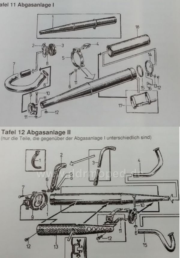

Ralle, ich bin schon dabei, herauszufilternm was mir fehlt. Habe grad nen Ersatzteilkatalog ausgedruckt.
Und da fällt mir gleich etwas auf.
Es wird bei dem oberen Bild der Standardauspuff der S51 gezeigt.
Im unteren Bild alle differierenden Teile der Enduro.
Das Bild verwirrt mich jetzt etwas, denn es ist der Haupttopf(so nenne ich ihn mal) mit abgebildet.
Heist das jetzt, das dieser 'haupttopf' ein anderer ist bei der Enduro? Ist er Kürzer, länger, oder hat er sogar eine andere Resonanz?
Ich dachte, das ab den Vögeln die Aufpuffe alle gleich wären, nur das Endstück und der Krümmer variieren. blink.gif
Klärt mich auf?
