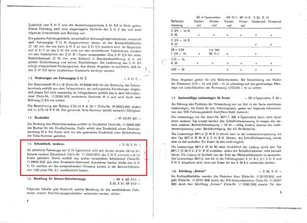

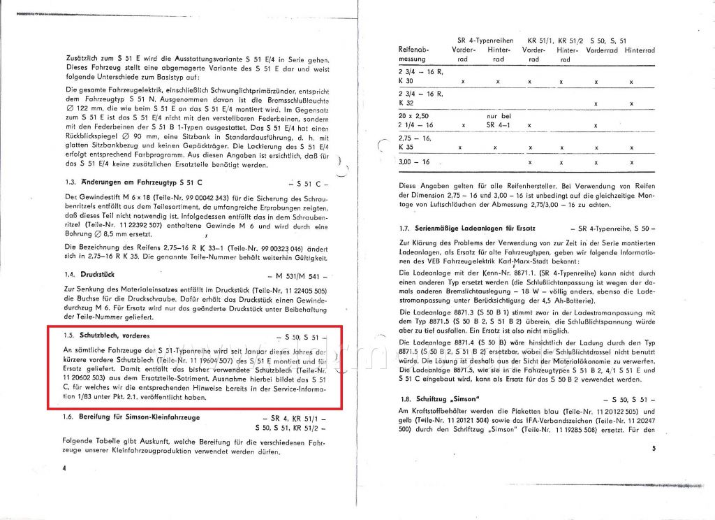

Stahlfelgen haben die ersten Enduro's bekommen um ein zu schnelles verbeulen der Felgen im Gelände zu vermeiden.
Auch die beiden Schutzbleche vor'n wie hinten sind kürzer als am Standard S51.

Die gekürzten Schutzbleche gab es nur Anfangs, danach wurden ganz normale aus der Serie verbaut.
Hat jemand zu den gekürzten Schutzblechen speziell vorne Bilder o.ä.?

Später waren die doch aus Plaste oder? Vorne auf jedenfall.
Geschrieben am: 06.05.2015, 20:12
Beiträge: 6828
Richtig, nach einer Überarbeitung der Kabelbrücke. Ich kann mal schauen, wegen Bilder in der KFT. Die 81er Ausgabe mit der Vorstellung müßte ich haben. Nur ab 1988 wurden die Modellvielfalt etwas ausgedünnt, die 3Gang-Motoren fielen offiziell weg...

Genau anders herum ist es. wink.gif Die Stahlfelgen hatten die Enduro Fahrzeuge bis 1987.

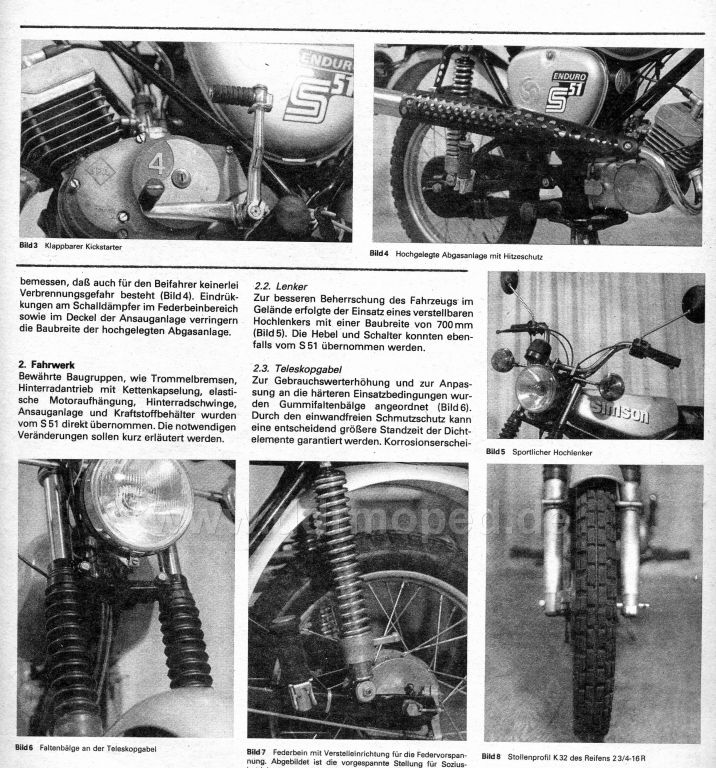

So, die Bilder aus der KFT. Das ist Heft 9 von 1981

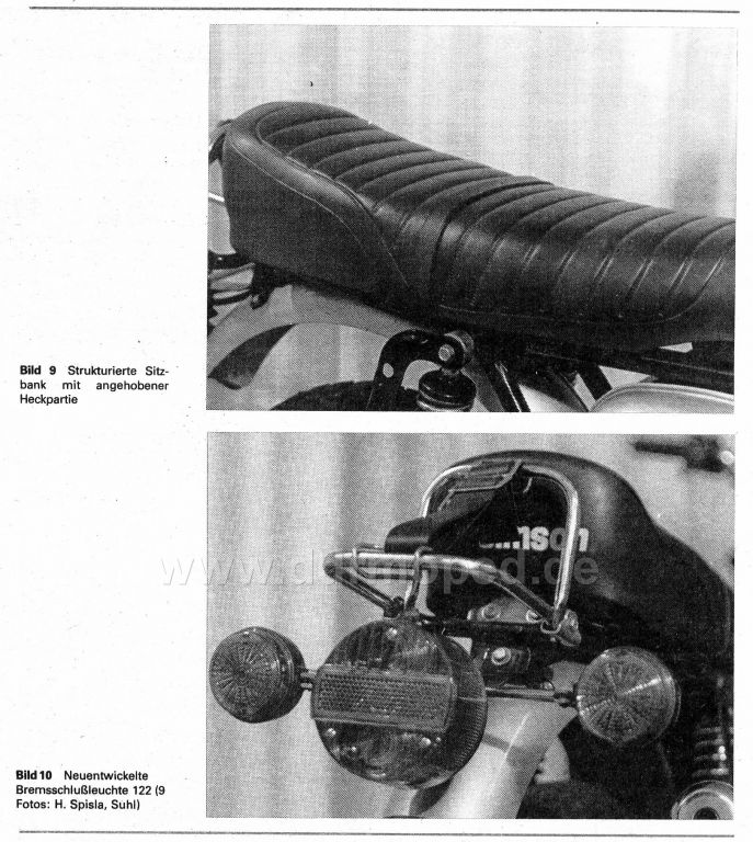

Der hintere Blinkerhalter kann tatsächlich in gedreht werden. Bei der Enduro sind die Blinker oben, bei der Standart unten. Die Sitzbank ist nur etwas Keilförmig durch ein anderes Polster.

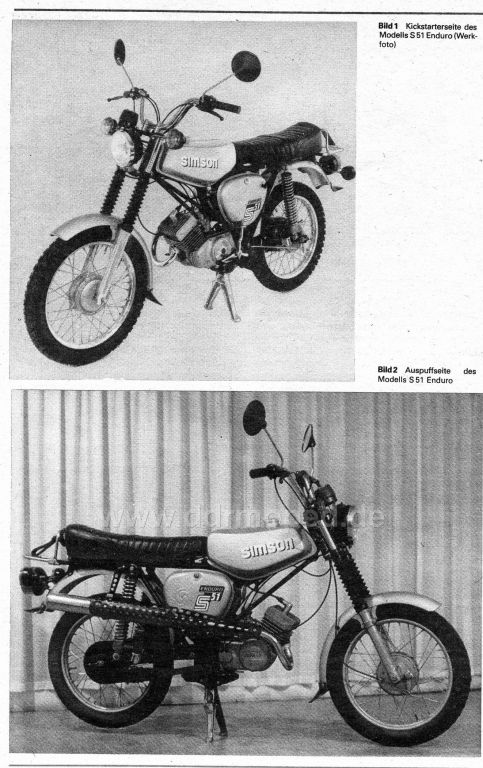

Nun die Seitenbilder:

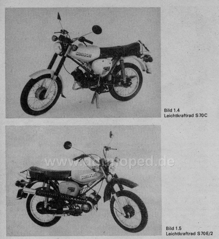

Hier die S70, die E hat eine etwas überarbeitete Gabelbrücke, welche auch bei der S51E den Plastekotflügel ermöglicht. Bei der herkömmlichen Gabelbrücke mußte auch zu DDR-Zeiten eine Verstärkung am Ursprünglichen Befestigungsort angebracht werden. Das geschah am einfachsten mit einem extrem stark eingekürzten Vorderkotflügel und Serienhalter. Dann konnte der Plastekotflügel montiert werden.
Die S70E2 wurde ab 1985 produziert
