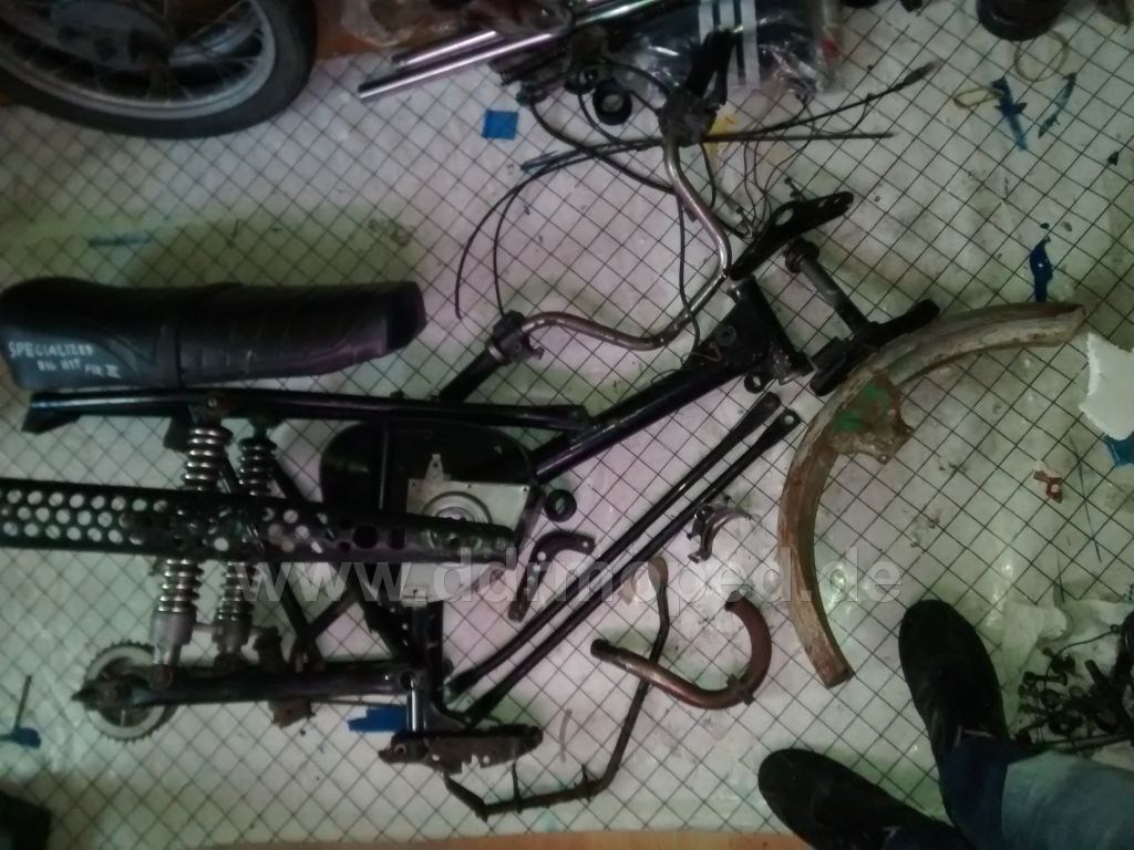

Zwar habe ich meistens an den Lackteilen gearbeit, aber ein Puzzle habe ich dann doch versucht zusammenzusetzen.
Hier ist das Bild davon
Die Telegabel vorne habe ich, ist hier nur nicht mit drauf. und das lackset hbabe ich auch nicht drauf.
Also alles was man hier an Anbauteilen nicht sieht, fehlt mir.
Im Moment weis ich also, mir felht folgendes:
- Ständer
- Fußrastenträger (rechts verlängert)
- Schutzblech hinten (soweit ich weis gekürzt)
- Auspufftopf für Enduro
- Alle Elektrischen Teile (E-Zündung im Motor vorhanden. 6V oder 12V weis ich 'noch' nicht.)

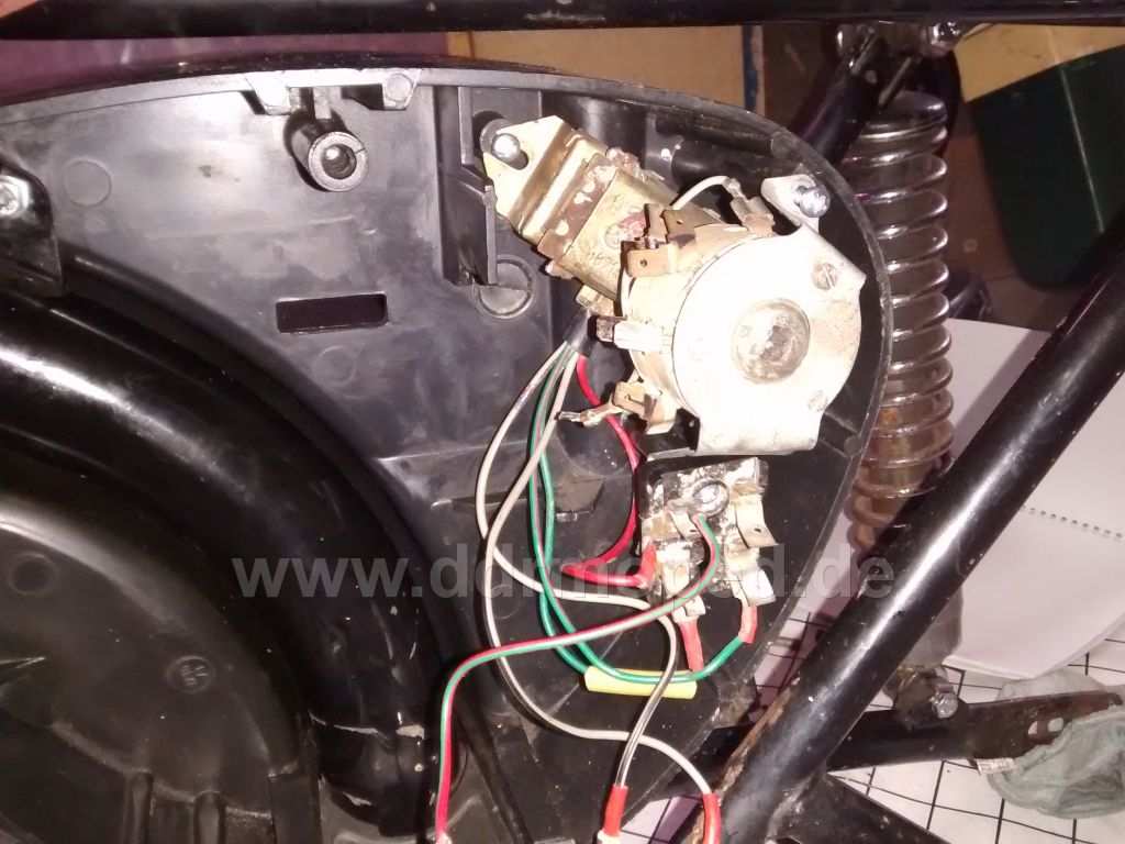

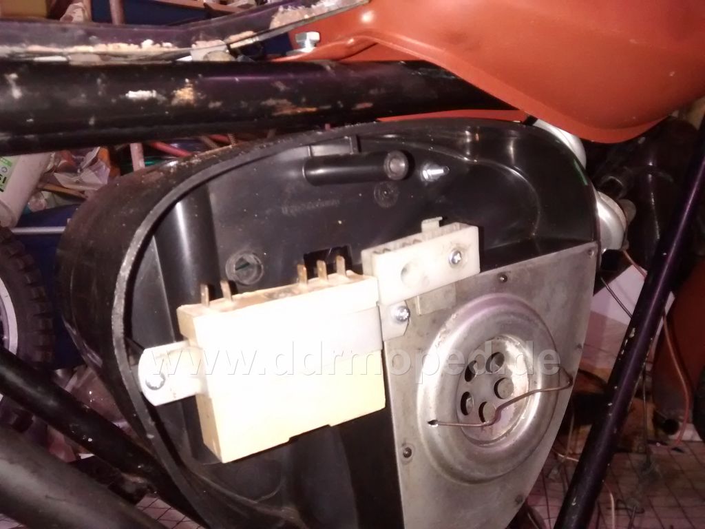

und zwar vom Herzkasten.
Ich habe mal die Elektrikteile provisorisch eingesetzt, bin mir aber nicht sicher, ob es so richtig ist. Auch habe ich noch den Blinkgeber, wo ich nicht weis, wohin der soll.
Hier mal ein Bild der linken Seite vom Herzkasten (fehler bitte aufzeigen, Danke thumbsup.gif )

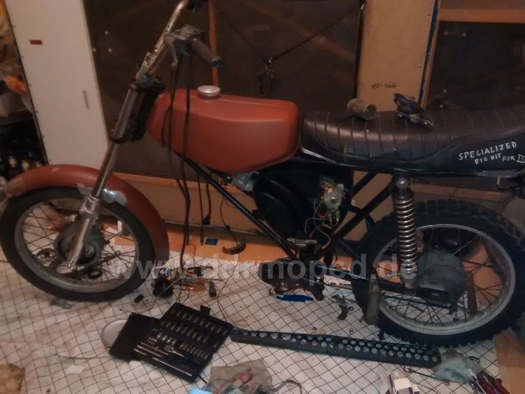

Damit ihr euch ein besseres Bild machen könnt, hier nun ein Bild des vorab zusammengebauten Mopeds.
Es ist eigentlich fast alles verbaut was ich habe. Wie gesagt, ein paar Fehlteile sind schon auf dem Weg zu mir. Natürlich kein Nachbau, sondern nur DDR-Teile wink.gif

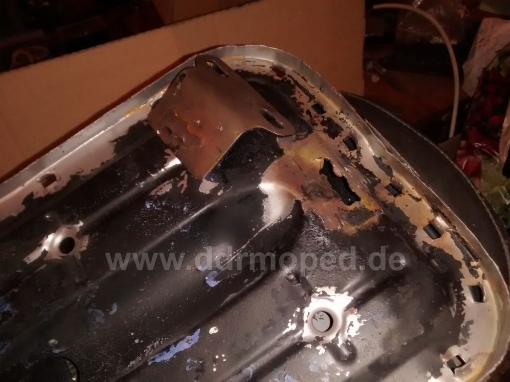

Hier ein noch relativ einfacher Schaden am Sitzbankblech.
Ich bin mir noch nicht sicher, ob ich hier selber hartlöte oder ob ich es abgebe zum schweißen.

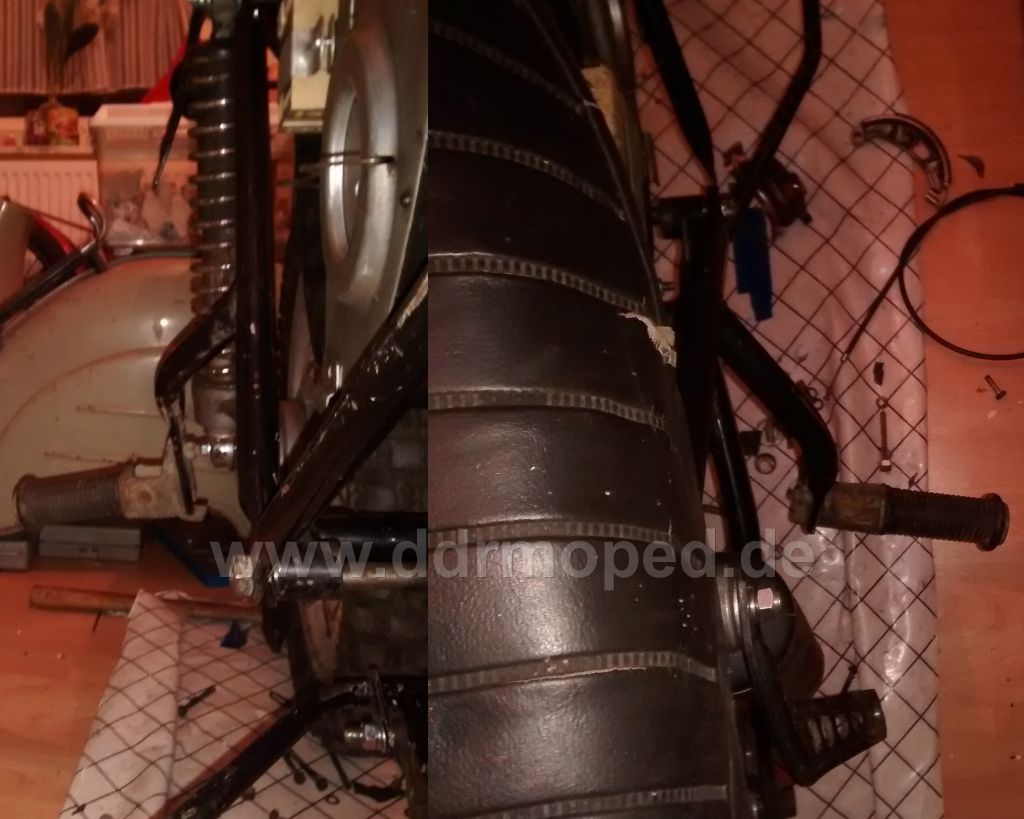

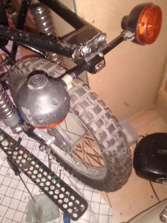

Hier fehlen so einige Teile
Was ich weis ist folgendes:
- Schutzblechhalter
- Gepäckträger (Enduro version????????)
- Schutzblech

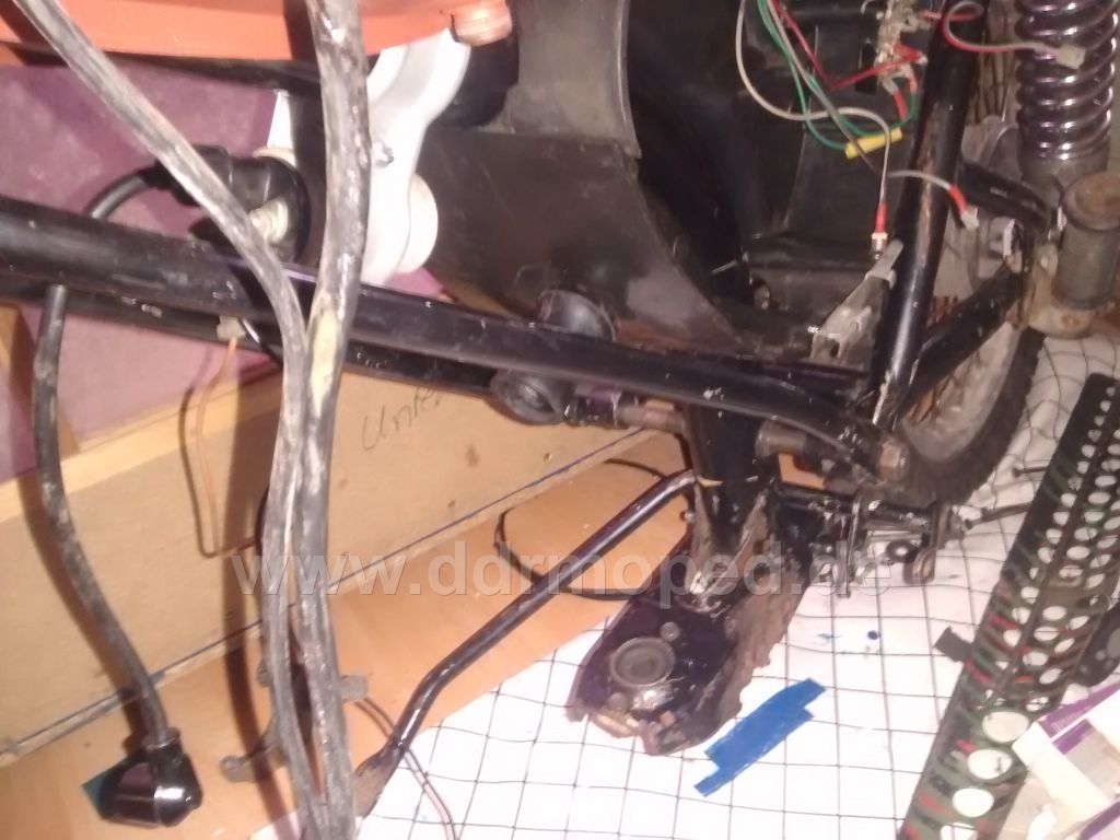

Und hier fehlt so einiges.
Auch hier kommt morgen oder übermorgen weiteres Material. Leider weis ich auch erst dann, ob die Teile wirklich brauchbar sind. dry.gif
Sollte der Bereich vollständig sein, kann ich auch weitersehen, wie ich den Rahmen repariere.
Ich glaube es ist doch einfacher, die Seite zu reparieren, als den ganzen Fuß auszutauschen.
Dann bin ich mir nicht sicher, ob meine Schweißer in der Lage wären, den Fuß genau genug einzuschweißen, so dass der Motor auch noch vernünftig hängt und die Kette in Flucht bleibt.
Geschrieben am: 27.05.2015, 22:49
Der linke hintere Blinker hat aber auch schon ganz schöne Schrammen. Für vorne hätte ich sicher auch noch ein Pärchen auch ein besseres Gehäuse für hinten.
Ich würde an deiner Stelle die S51 Armaturen nehmen, finde ich persönlich sowieso passender als die von der S50.
Tittenlampe kann man machen, ist aber ein Kostenfaktor, weil die nicht gerade günstig sind.
Ansonsten mach wieder eine schöne Enduro daraus.
Gepäckträger muss die Enduro Version verbaut werden.

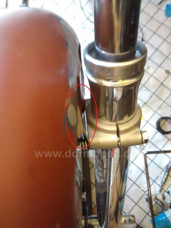

Das vordere Schutzblech war wohl mal ohne Halter angebaut.
Auf beiden Seiten ist eine rundung eingepresst.
Ich vermute die soll nicht sein, oder etwa doch.
