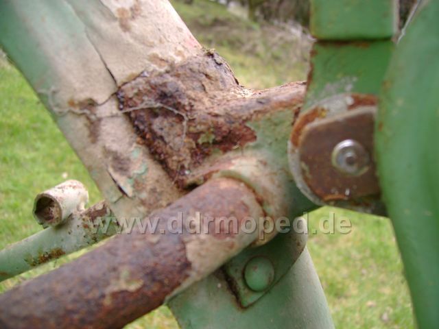

Hier hat die Kette schon mal böse vorbeigeschaut, der Schwingenbolzen weicht gerade in Graphitlösung, wird jedoch auch nicht zu retten sein. Ein wenig hat sich die Mutter heute schon bewegt! unsure.gif Die Ständerfeder ist auch nicht mehr in der Original-Position, überall viel Arbeit - der nächste Winter darf lang werden.

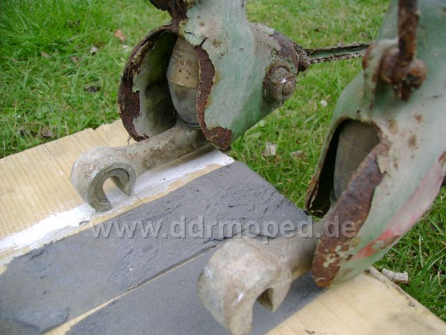

Richtig Kopfschmerzen bereitet mit die Stelle hier. Ich werde die Reste der Nieten mal vorsichtig mit dem Dremel bearbeiten, da ist eh nicht viel zu retten. Vieleicht kann man den Aufnahmebock mit der schlechten Seiten nach unten drehen? _uhm.gif Mal schauen, wie es nach dem Strahlen aussieht...

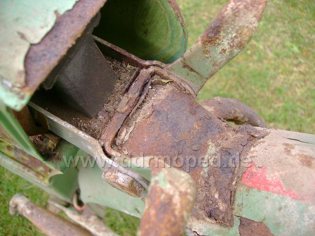

Nochmal aus anderer Perspektive.

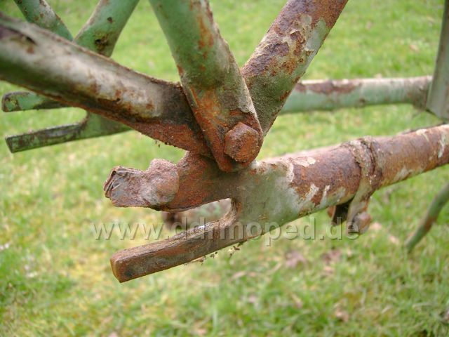

Nicht viel besser sieht es an der Achsaufnahme aus blink.gif , hier hat die Kette ganze Arbeit geleistet! huh.gif
Vielleicht kann man ein neues Stück Metall einsetzen?

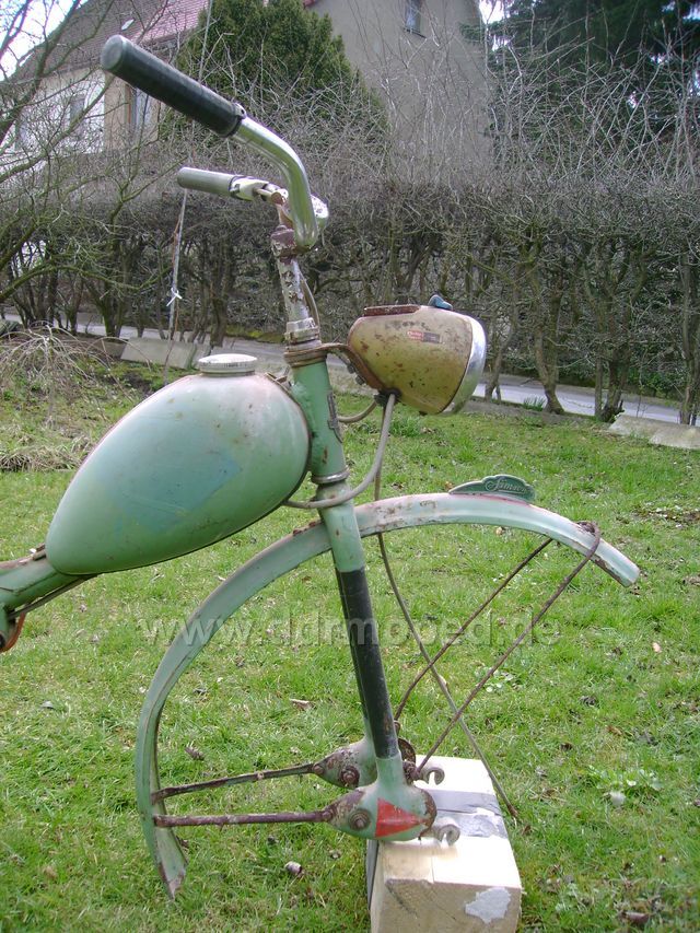

Vorne wurde auch schon mal rumgefricket, hier wieder sehr schön zu sehen die Schwingen-Edition "Hornstorf"! laugh.gif _console.gif Ist scheinbar öfter zur Anwendung gekommen...
