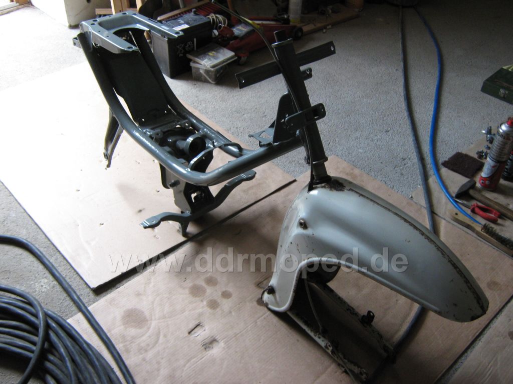

Es geht voran!

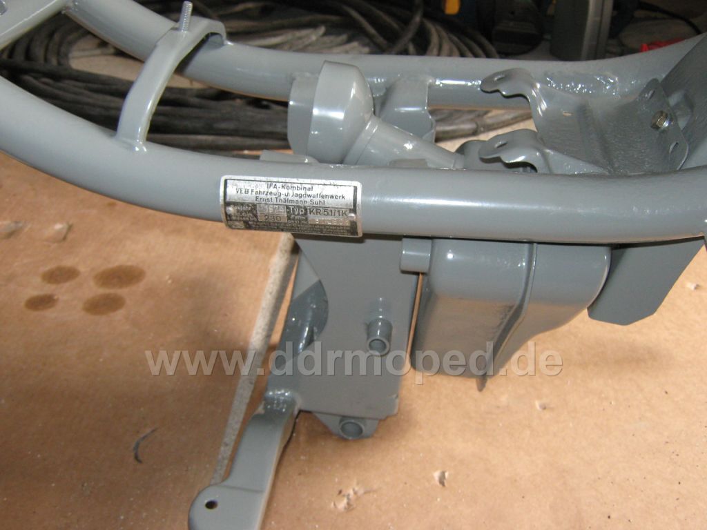

Habe heut morgen die Rahmenteile vom Pulverbeschichten wiederbekommen.
Gleich erstmal Typenschild, Geräuschdämpfer und Schutzblech unterm Tank montiert.

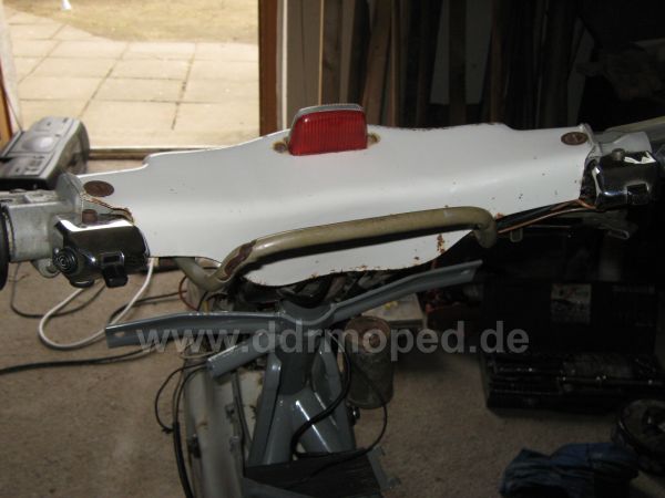

Der Schnabel hat auch schon seine kleine Owatrol-Kur bekommen.
Muss aber erst noch neue Lenkerlager besorgen, dann kann es weiter gehen.

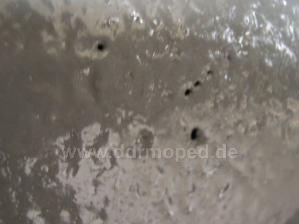

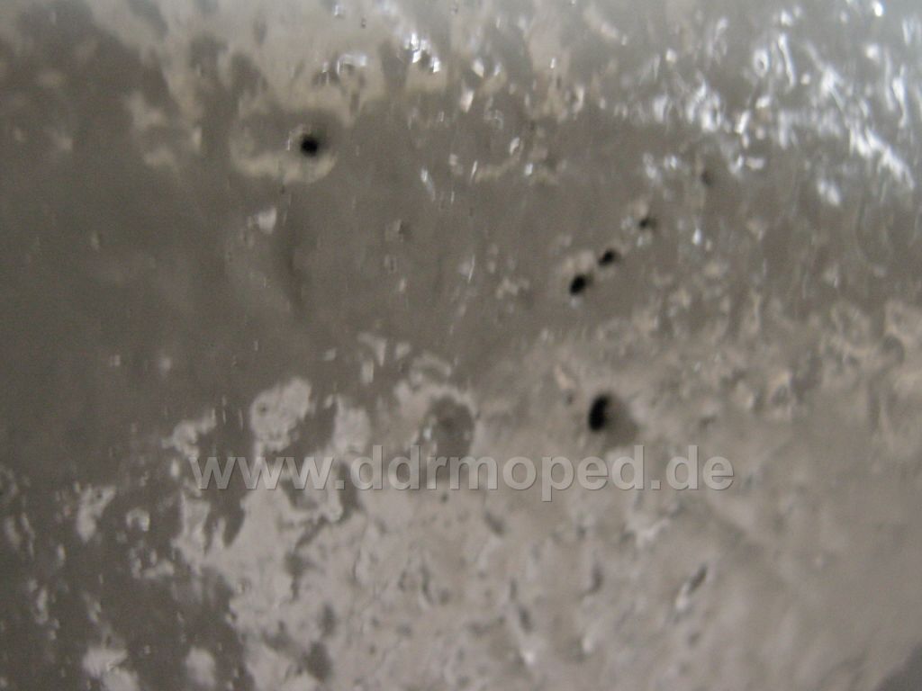

Leider hat der Tank nicht überlebt.
Das haben die Jungs aber leider auch erst nach dem Pulvern gesehen.
Hab aber schon einen gefunden, den ich dann abholen fahre.
Falls jemand Interesse an dem alten "neuen" Tank hat um ihn zu löten / schweißen oder so kann er sich gern melden.
Ist von außen durchgerostet, nicht von innen.

Tja, mit dem Alter wird eben aus der Orangenhaut einer Dame eine löchrige Kraterlandschaft ph34r.gif

Leg ihn dir in die Ecke, wenn du irgendwo Platz hast.
Irgendwann gibt sich vielleicht mal die Möglichkeit, die Löcher mit Messinglot zuzuklecksen oder ein Blech drüber zu schweißen.

Der Schnabel und der Lenker sind montiert.

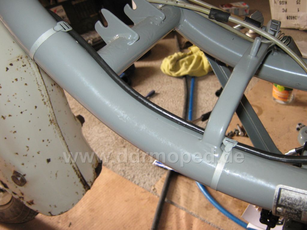

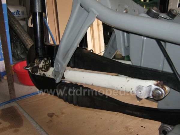

Original Bakelit Kettenkasten. Der untere Kettenschlauch ist DDR, der obere Nachbau - aber den sieht man ja bei montiertem Panzer eh nicht.

Pinsel dir vor der Montage Elaskon innen in deinen vorderen Kotflügel oder sprüh Unterbodenschutz rein und auch allseitig auf den Schwingenträger. Das hintere Schutzblech kannste auch damit ordentlich einjauchen.

Hab schon ordentlich Konservierungswachs im Vorderkoti aufgetragen.
Die Schwingen sind owatrolt.
Mfg Andi
