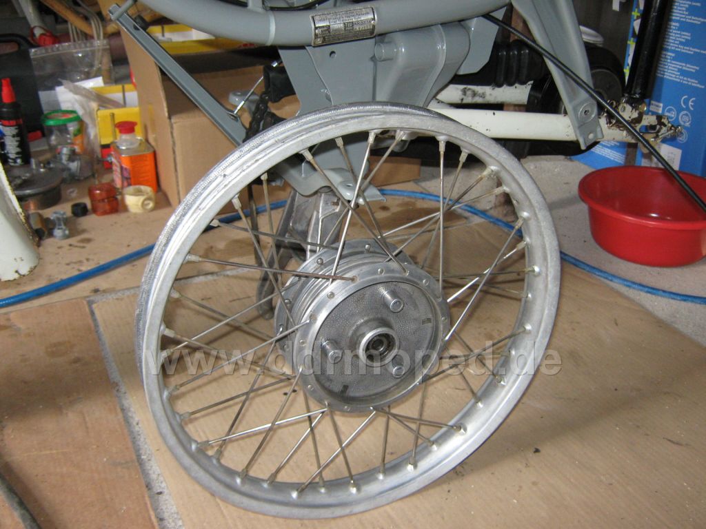

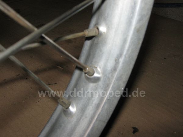

Hab heut die erste Felge meines Lebens eingespeicht. Ist eigentlich gar nicht so schwer rolleyes.gif
Hab die Felge gestern bekommen und wollte eigentlich neue Speichen nehmen.
Hab dann nur aus Spaß an der Freude eine Speiche mit Schleifvlies bearbeitet.
Da Ergebnis war ganz gut, also musste ich die anderen 35 auch noch machen dry.gif
Und wieder original DDR Teile erhalten.
Mfg Andi
Geschrieben am: 07.05.2015, 12:16

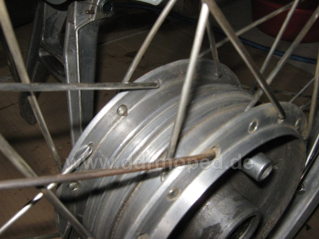

Auch die Nabe habe ich nur mit Schleifvlies sauber gemacht.

Den Felgenring hab ich nur mit warmen Fitwasser sauber gemacht.
An kleinen Stellen musste ich nochmal mit Vlies hinterher, aber sonst sieht sie ganz gut aus.
Bleibt auch so, es muss ja nicht poliert sein.

Geschrieben am: 08.05.2015, 11:52
Mein selbstgespeichtes Rad hab ich heute zum zentrieren einem alten Simson Meister gegeben laugh.gif

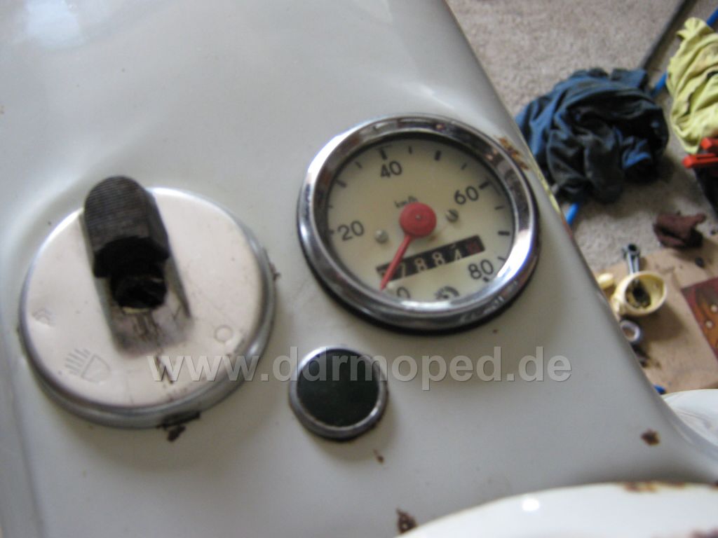

Da am alten Zündschloss ein Kontakt abgebrochen war, musste ich heut auf einen MZA Nachbau zurückgreifen.
Selbst gebrauchte Schlüssel gehen nur schwer rein.
Und zur Krönung passt es SO nicht mal ans Blech. Das Loch ist zu klein.
Also musste ich das MZA Ding erstmal mit der Flex bearbeiten.

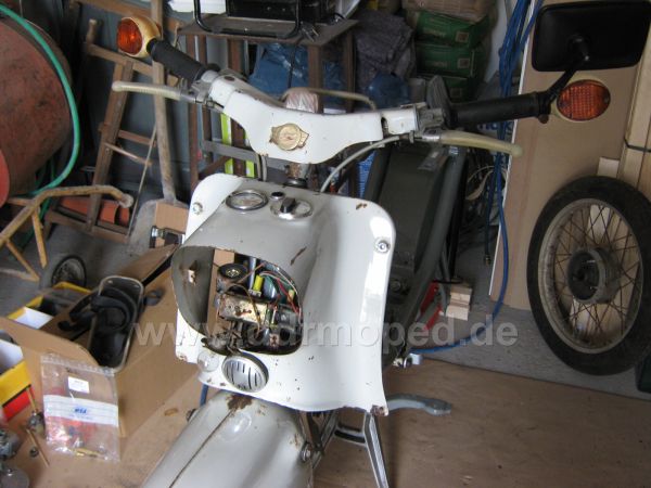

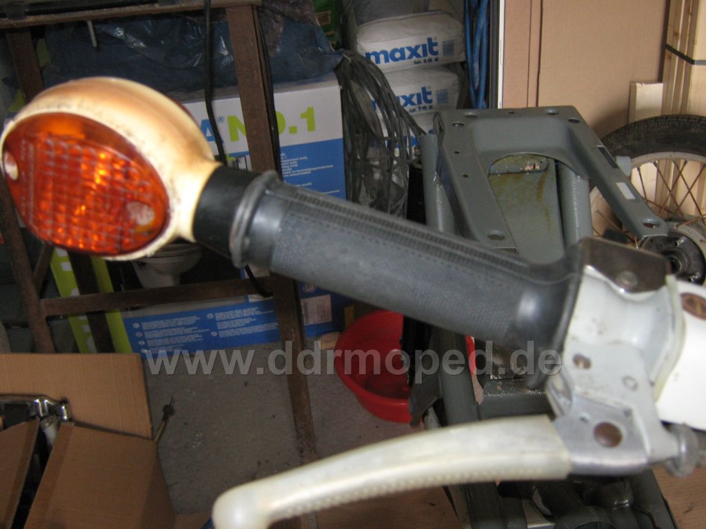

Neuer Gummigriff mit Originalmuster und den abgebrochenen Blinker gegen einen intakten DDR Blinker getauscht wink.gif

Dann hab ich in den Untiefen meines Lagers noch ein gut erhaltenes Tacho gefunden. Geprüft - Funktioniert.
Den Ring etwas aufpoliert und eingebaut.
Es wird langsam.

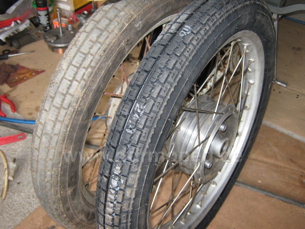

Felge hab ich auch vom Zentrieren zurück.
Bei der Reifenwahl hab ich mich für das Originalprofil, jetzt aus Heidenau, entschieden.
Die Alternative hatte den gleichen Preis, der Discountreifen wäre 5 € günstiger gewesen. Die 5 € mehr war mir der "gute" Reifen dann doch wert.
