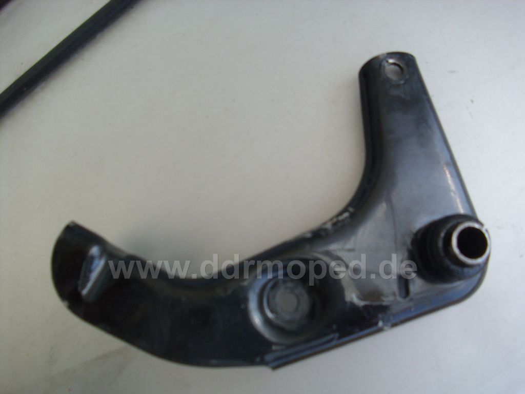

Den Motorhalter mit dem Schlitz haben doch ziemlich viele S51.
Geschrieben am: 17.04.2015, 13:18
Beiträge: 6828
Nein, nicht alle. Da gibt es 2 Schlitze, einer für die Fußbremsfeder und einer links daneben für den neuerem Bremslichtschalter...
1986-2026 Der Roller wird 40
SR 50 CE
Gudupower
Geschrieben am: 17.04.2015, 13:28
Beiträge: 4518
Mitgliedsnummer.: 5541
Mitglied seit: 02.06.2012
Ja ich weiß, den habe ich ja nicht. Aber ich hörte schon öfter, dass es den bei der S51 irgendwann serienmäßig gab, obwohl der Zugschalter noch gar nicht verbaut war.
Geschrieben am: 17.04.2015, 16:27
Beiträge: 6828
Aso, ich denke mal ab ende 1988 sollte der bei jeder zu finden sein. Ich denke mal, das die Export-Fahrzeuge eher im Genuss der Neuerungen kamen. Beim klapprigen Motor findet sich auch die Erhebung für den Leergangschalter, der fängt mit einer 5 an.
Im Deutschen Strassenverkehr wurde schon im April 1988 von der Einführung der 12V am S51 berichtet.
Erst mal steht der Roller im Mittelpunkt des Wiederaufbaus.
SR 50 CE
Geschrieben am: 19.04.2015, 09:17
Beiträge: 6828
Sodele, 1989 wurde schon eine neue Motorhalteplatte verbaut, ich hab hier ein Exemplar, was die Neuerung nicht zeigt. Der sichtbare Schlitz dient hier nur dem Einhängen der Feder für den Fußbremsschalter. Bei der Neueren ist im Einbauzustand links ein "Wagerechter" Schlitz für die Aufnahme des Haltewinkels für den neuen Bremslichtschalter vorhanden. Demgegenüber ist der "Federhalter" am Fußbremshebel etwas länger, für die zweite Feder des Bremslichtschalters

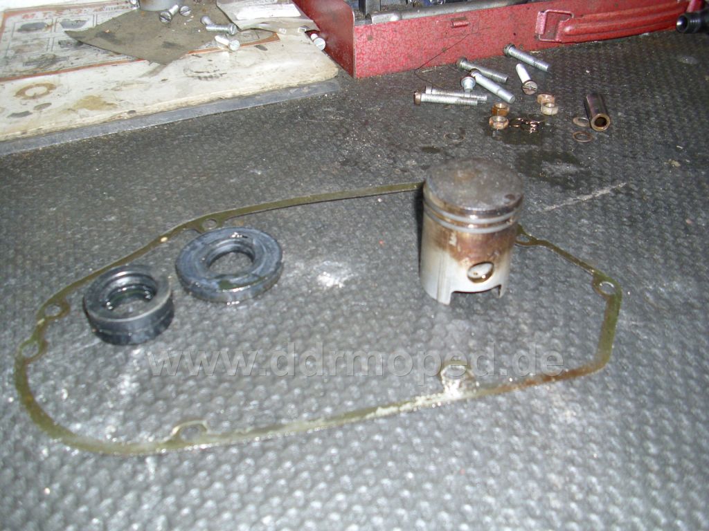

Eine Zeit lang hatte ich einen anderen Motor drinne, also den Säufer. Nun hat der eine frische Garnitur bekommen:
Was auf dem Tisch liegt, alles orginal DDR...
